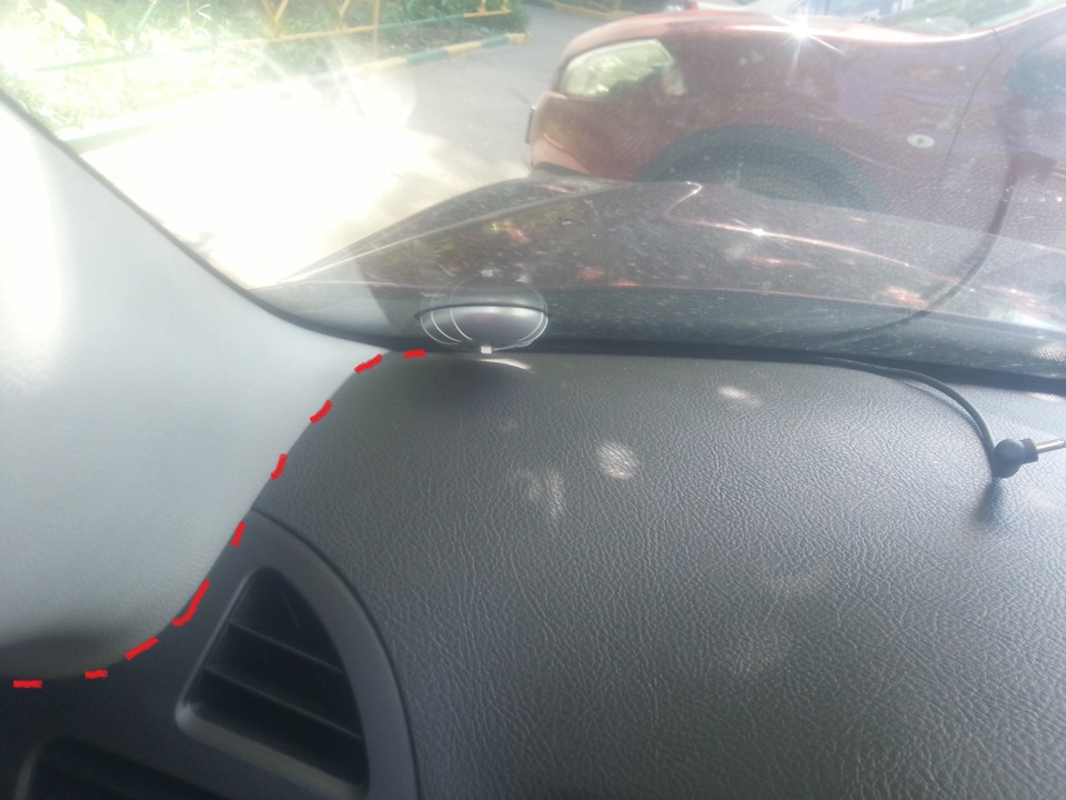

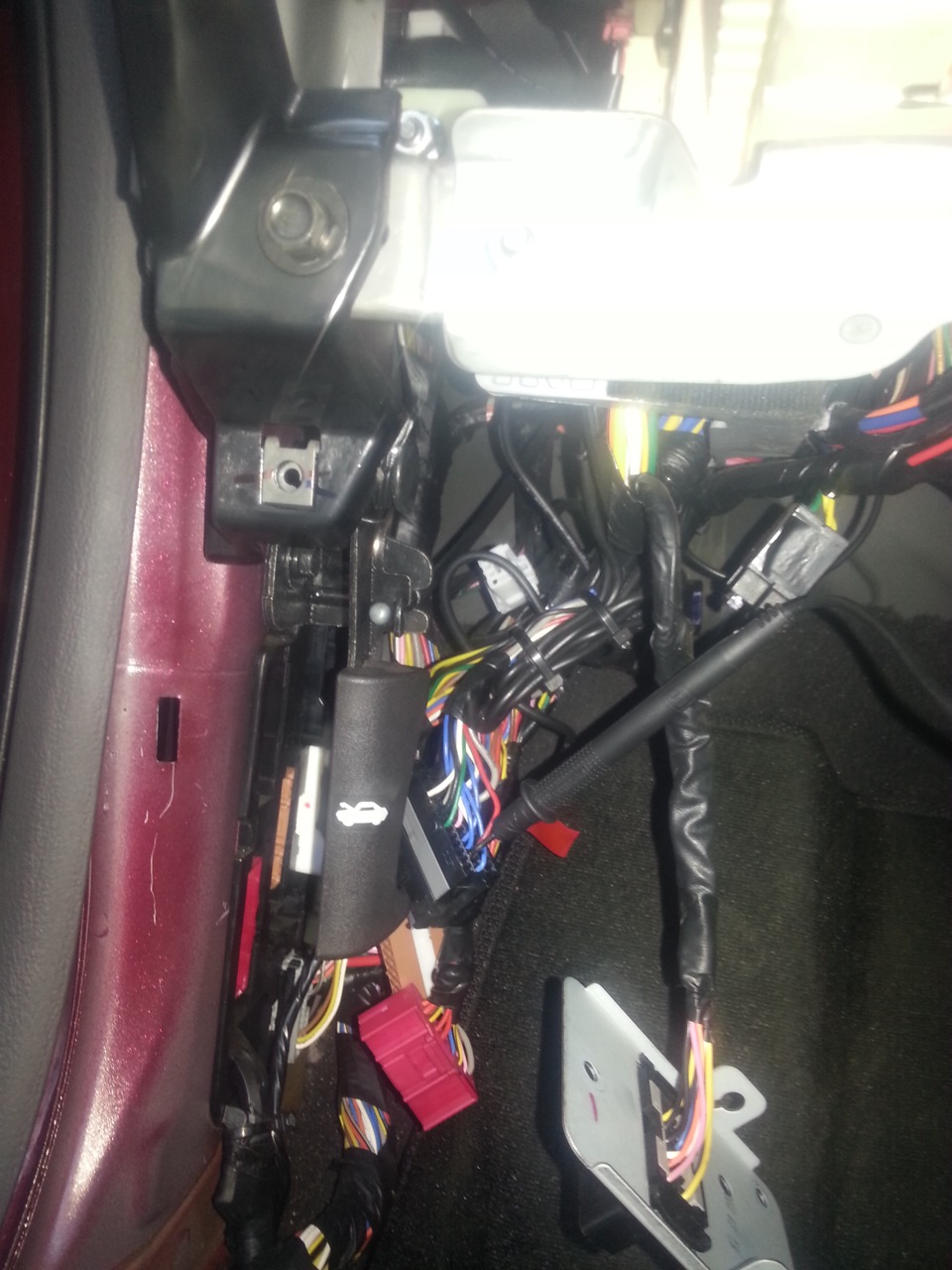

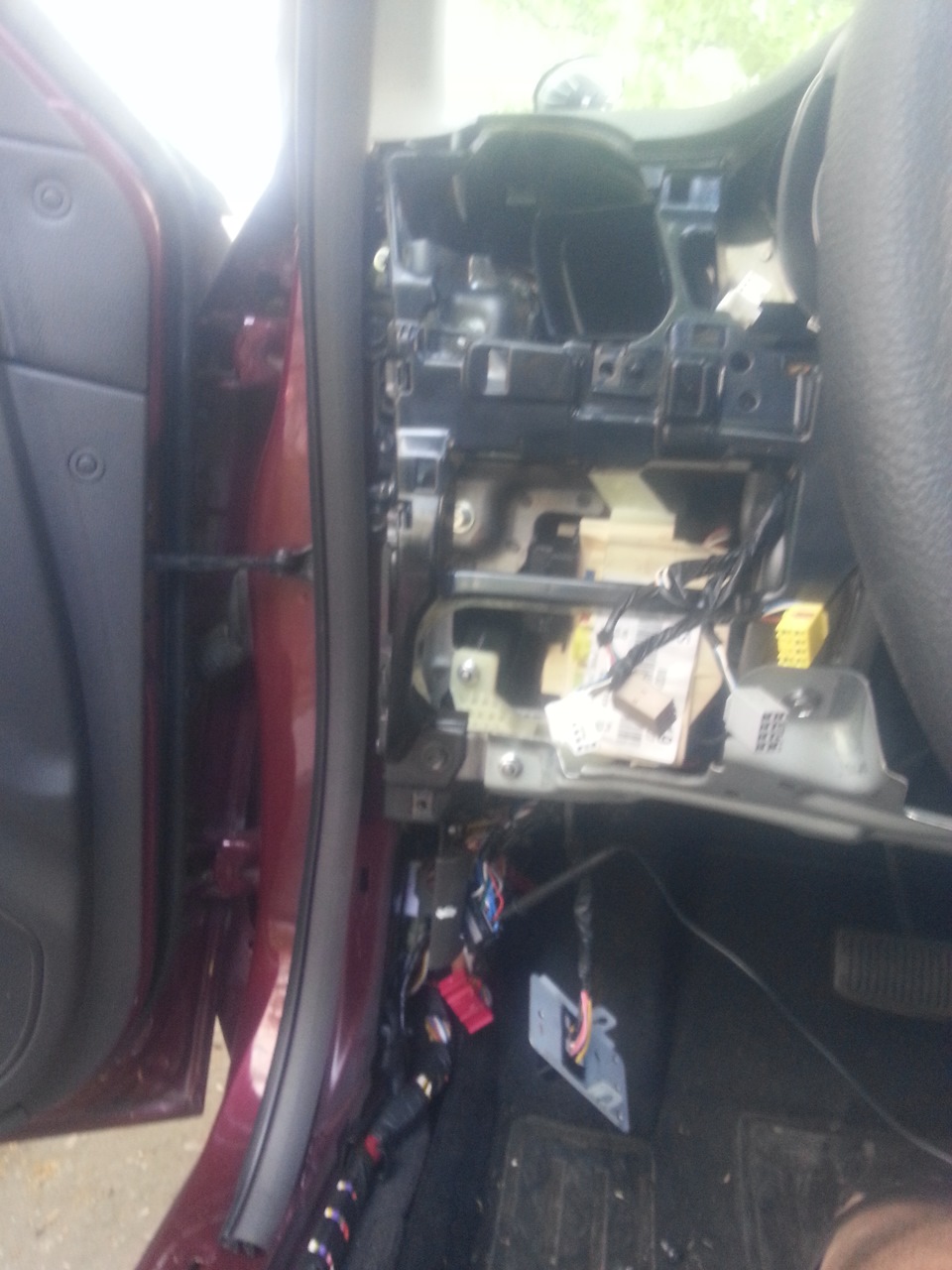

От старого владельца остался проводок со штекером в левом нижнем углу лобового, он мне так и сказал: антирадар подключишь и провода тянуть не надо, ему электрики при установке сигналки его вывели. Не стал рисковать, проверил тестером на нем напряжение-0, Хм… странно…попробовал выкл. и вкл. зажигание, оказалось +12 на этом штекере появляется на 1-2 сек. после вкл зажигания)). Какой электрик подключал-просто загадка. Вообщем решил открыть схему и сделать свой штекер) но не тянуть провод до прикуривателя, как делают многие.
Разобрал нижнюю часть панели, снял пластиковые обшивки у левой ноги водителя. обшивку левой передней стойки лобового стекла для подключения и прокладки провода, и тут я вспомнил, что схемы (книги) с собой нет, благо был тестер)). На фото не указано куда я подцепил провод, т.к. фото сделаны намного позже (подготовка к инсталяции птф в родную проводку-выявление недостающих частей), но если кому будет интересно при установке сфоткаю…
В куче проводов были успешно удалены старые провода детектора, и подключены новые. На новом штекере питание появляется с включением зажигания и с выключением исчезает)) так, что не забудешь отключить по-любому.

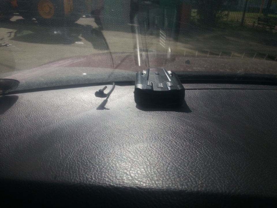

Конечный результат:

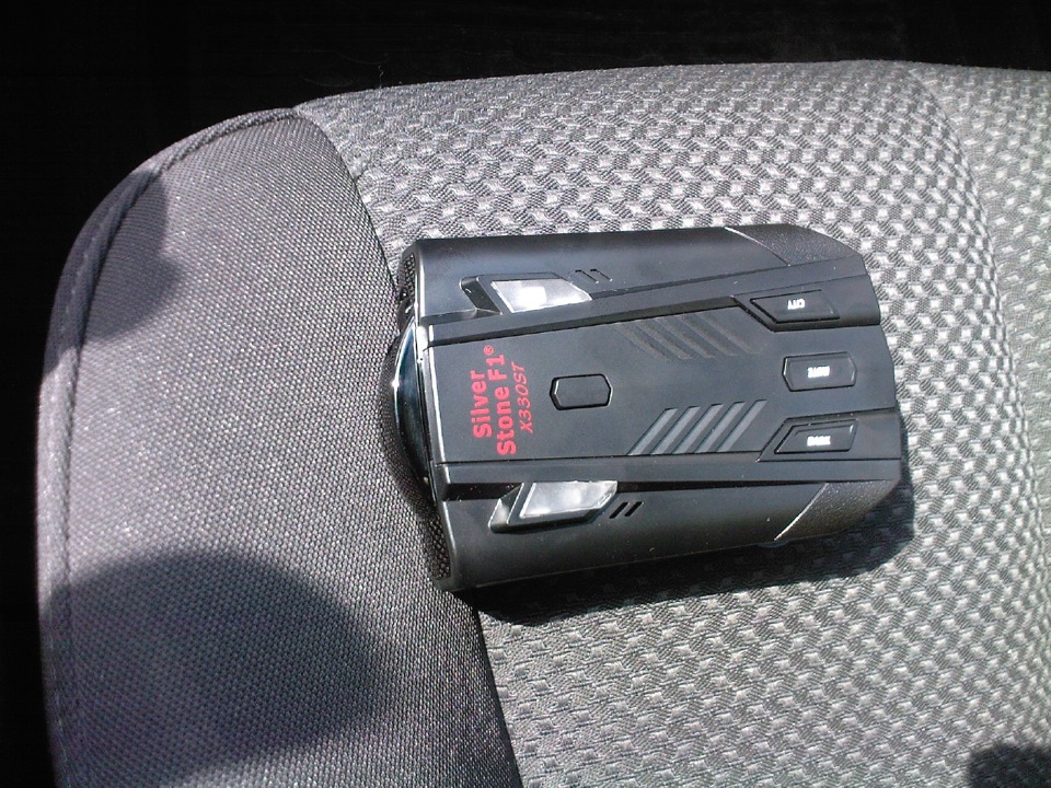

К панели прикрепил на липучку, правда не на ту, которая идет в комплекте… есть у меня в запасе получше качеством… так что детектор полностью съемный, а при желании можно и липучку удалить без следов.
