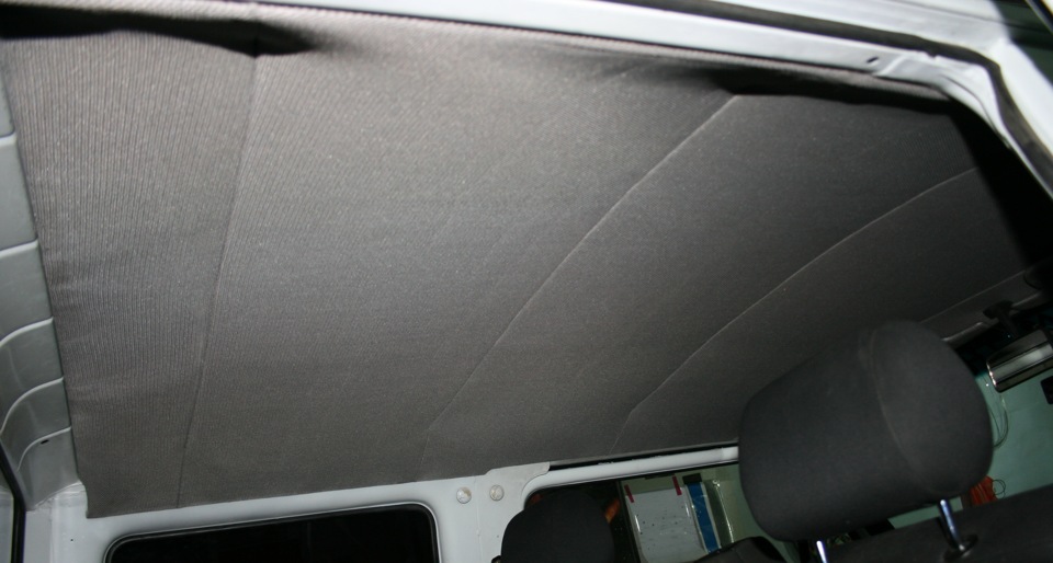

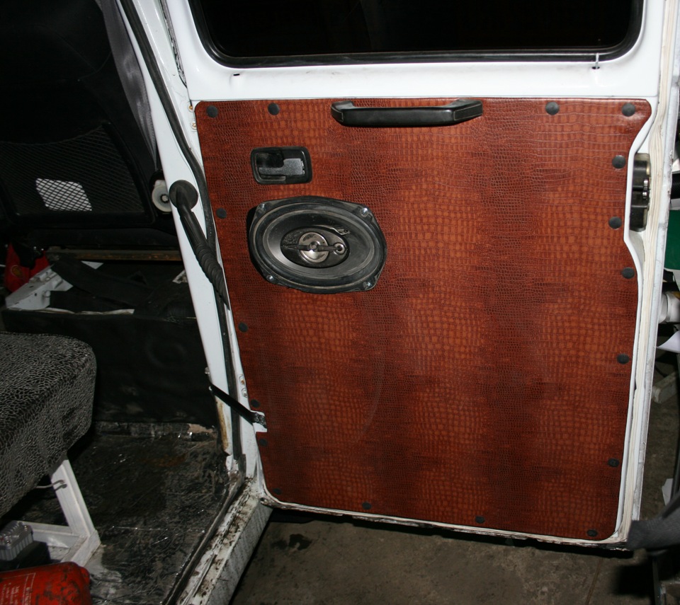

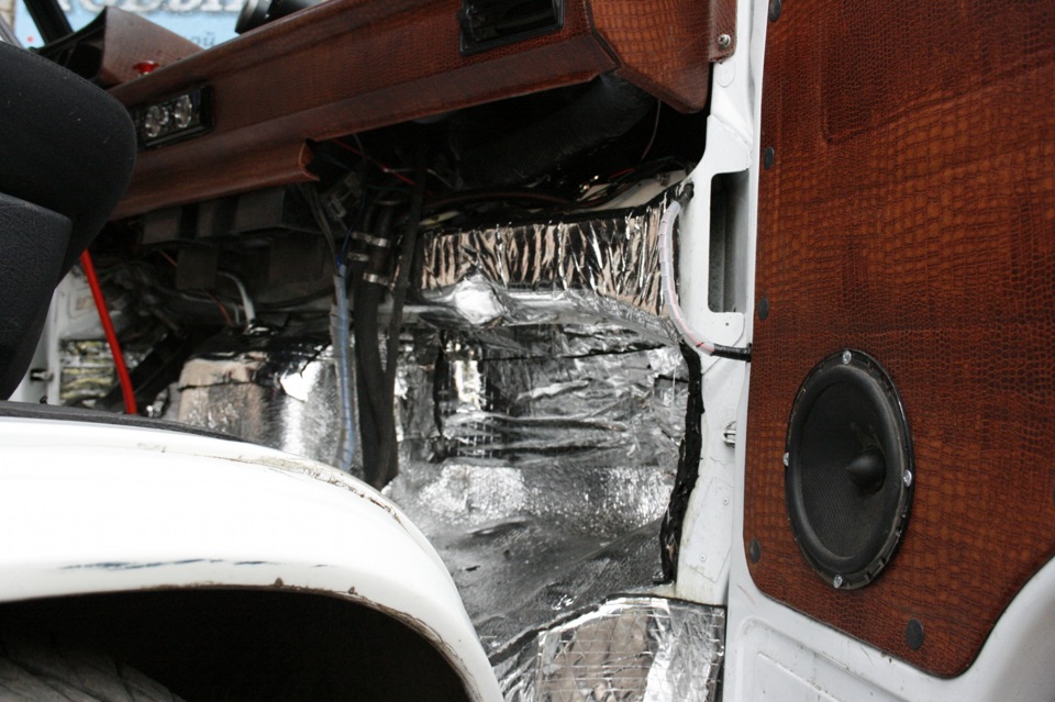

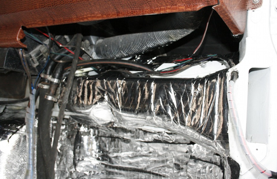

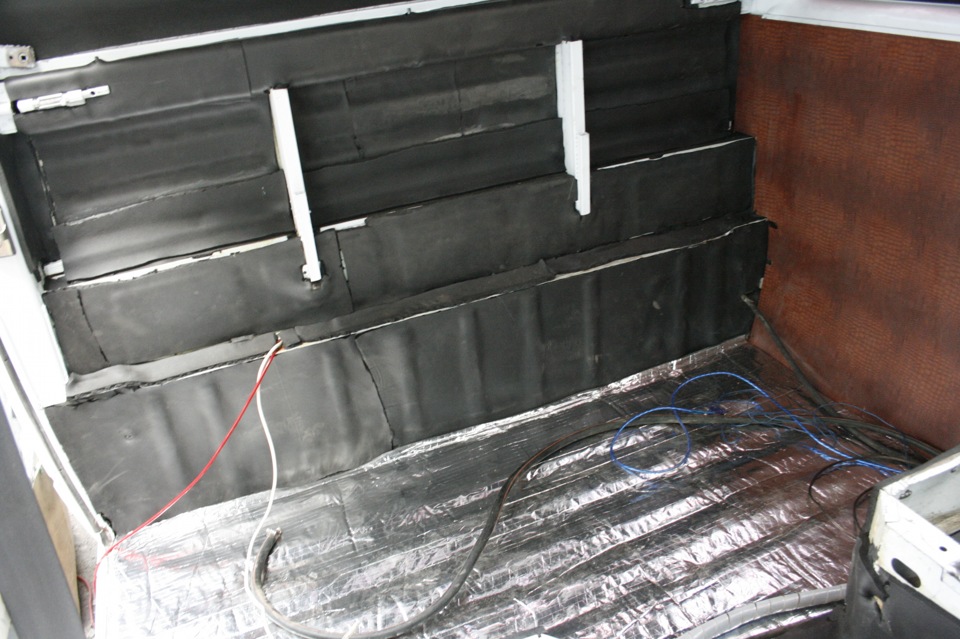

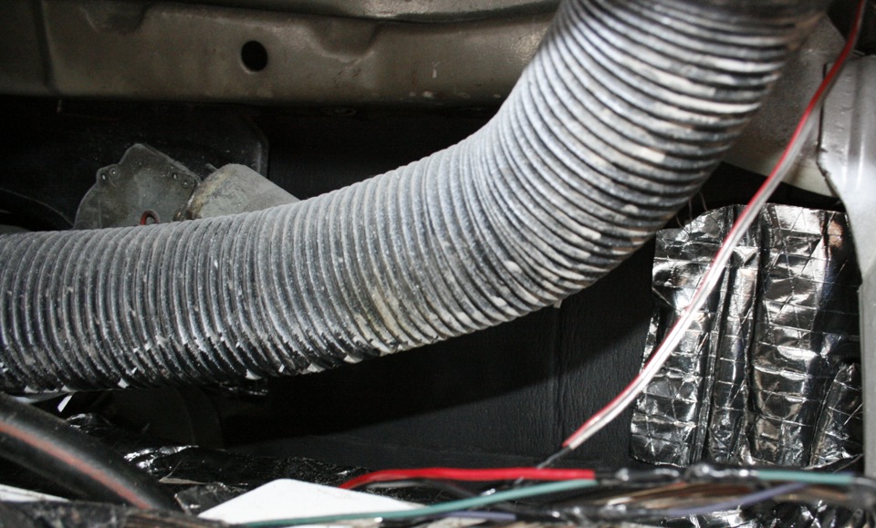

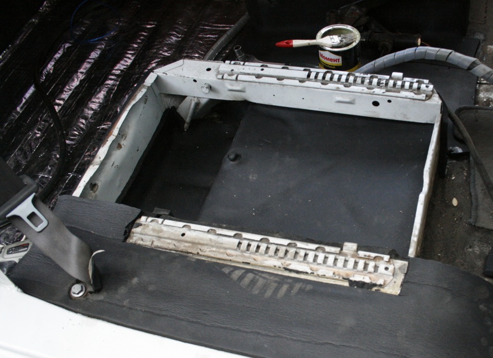

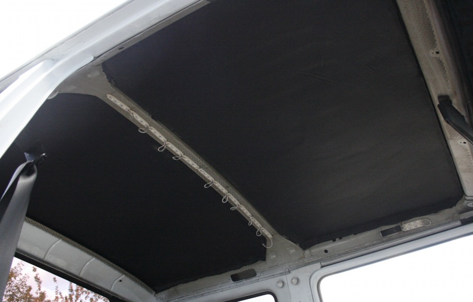

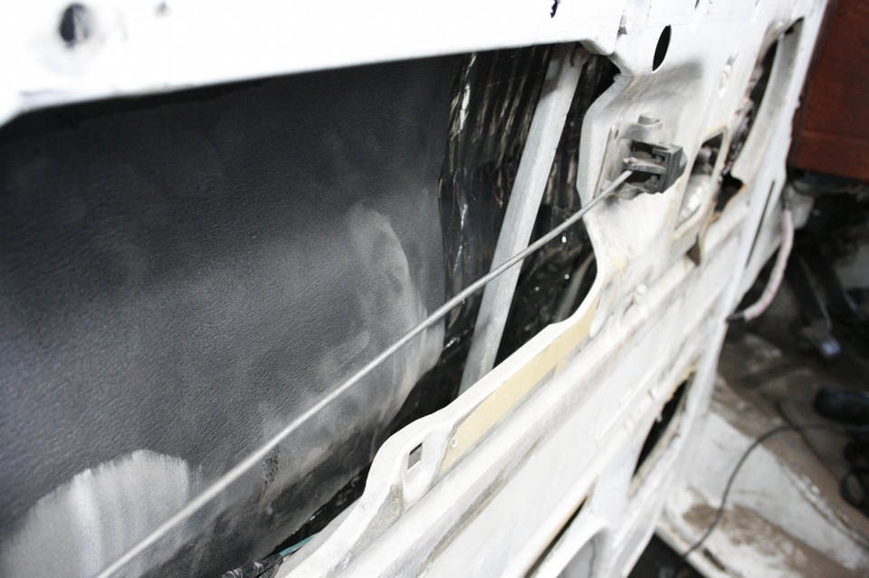

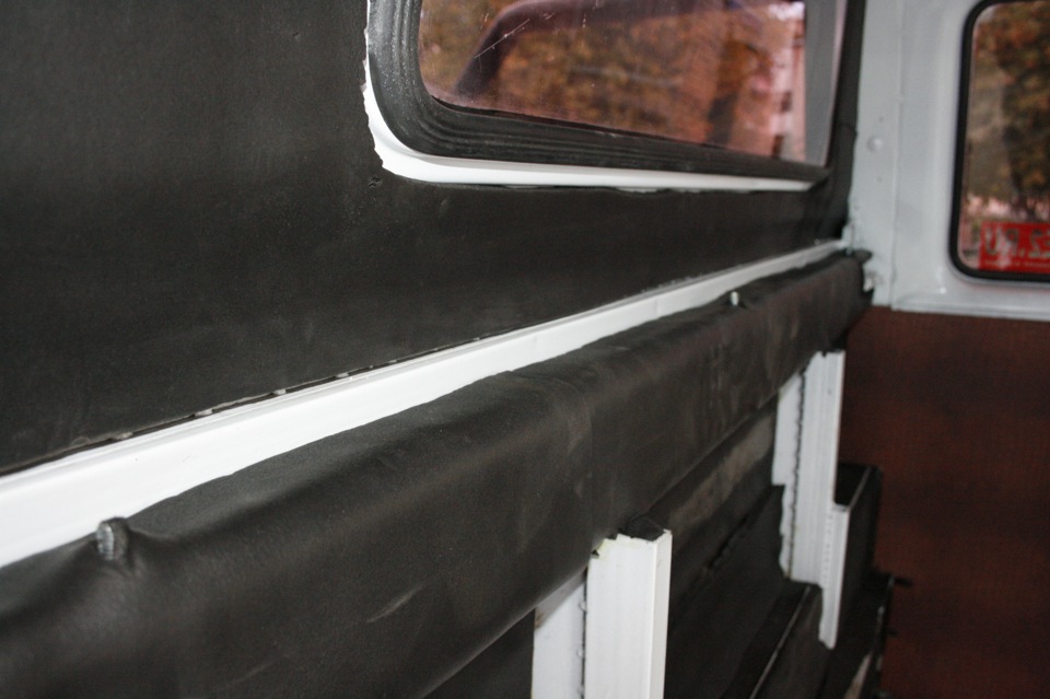

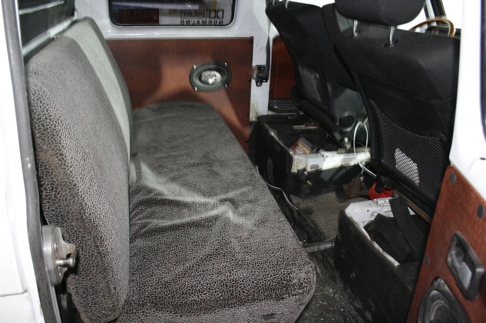

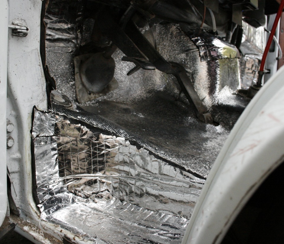

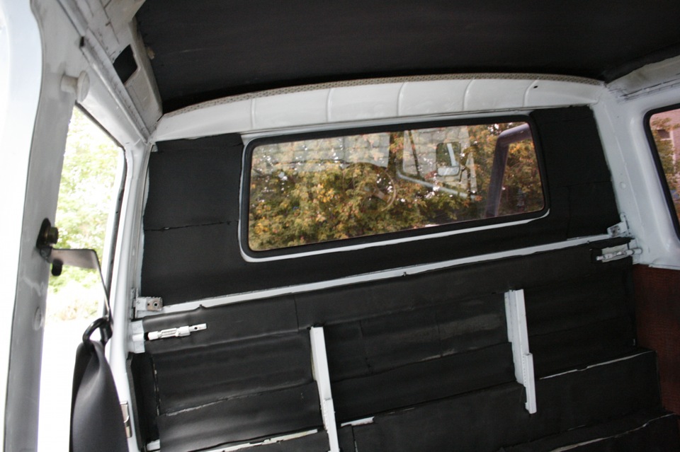

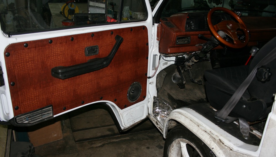

начал собирать салон, устал ждать вибру, и заклеил все шумкой и немного виброй в местах где большая площадь железа, шумки ушло квадратов 18 и еще хочу пол сзади на раз закатать, а то немного слышно движку через пол, убили просто передние арки где с верху над ними закрывается дверь, ничего туда не приделаешь, щель остается только под ковролин который буду ложить как денежка появиться.

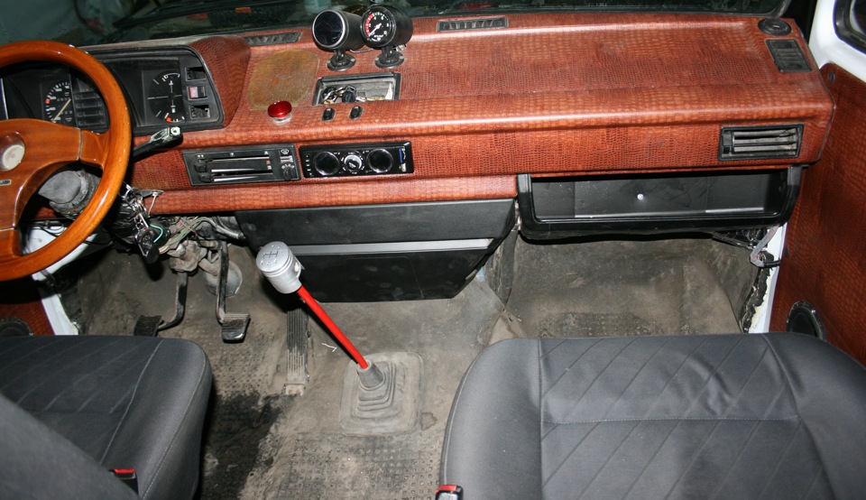

а што за руль такой интересный ? :) от чего подходит если не секрет
от альфа рамео, переходник стоит, и все

сначала закатал зад и поехал домой был очень доволен результатом, двигатель почти не слышно и шума сзади не слышно, весь шум шел с переда. на следующий день закатал морду, и понравилось еще больше, на средних скоростях как на электрокаре, только небольшой шум из под передних арок где дверь (там очень мало места и зашумить не получилось осталось место только под ковролин) даже когда сигналишь (а сигнал у меня воздушный под решеткой) такое ощущение сто давление воздуха 0,5 атмосферы, а не 5, Вывод: проделанной работой доволен и хочу еще на раз зашумить жопу на один слой чтоб вашпе тишина была
и сколько это по материалам получилось?у меня пассажир я чувствую что просто умножу на 2. И сколько по времени? Спасибо за хорошие полноценные ответы!)
18 кв-м +- сегодня ездил в деревню по не очень хорошей дороге, теперь думаю что пол надо ешё на разок пройтись )))), так что смотри )))

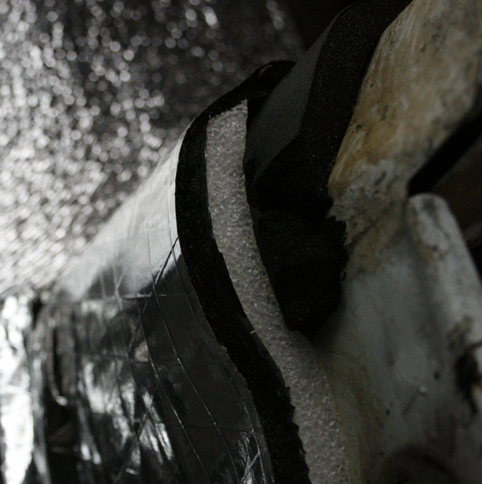

сплэн только на полу спереди, а так везде настоящая шумка, просто там где дешево закончилась, а финансы не позволяют покупать в дорогих магазинах, да и зачем это надо, В него и так вложено достаточно,

посмотрел я про твой бус и там где ты писал про то что отошла шумка и там была вода и все гнило, я учёл этот момент и все вогнутости и частично выпуклости были промазаны "моментом" если отрывать пытаешься то только на пополам разрывается но не отрывается полностью, сплен естественно тоже полностью был промазан "моментом" и весь пол спереди под спленом
не гнило а прело ))) нечему гнить когда все обработано ))) ну главное что намертво )))
