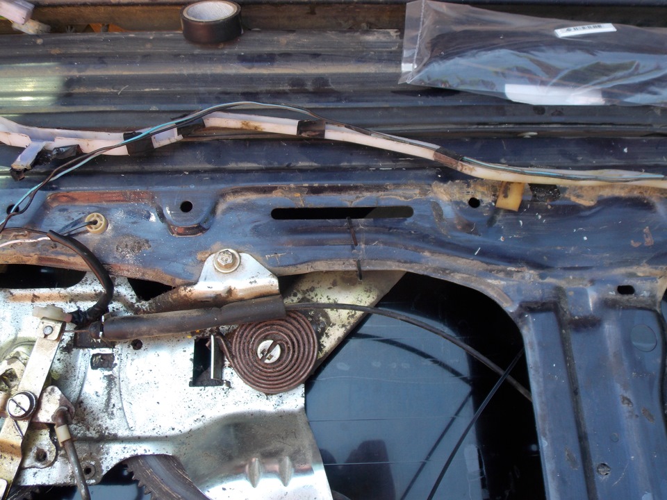

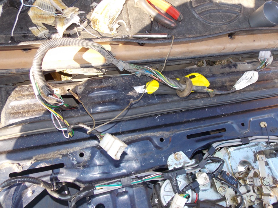

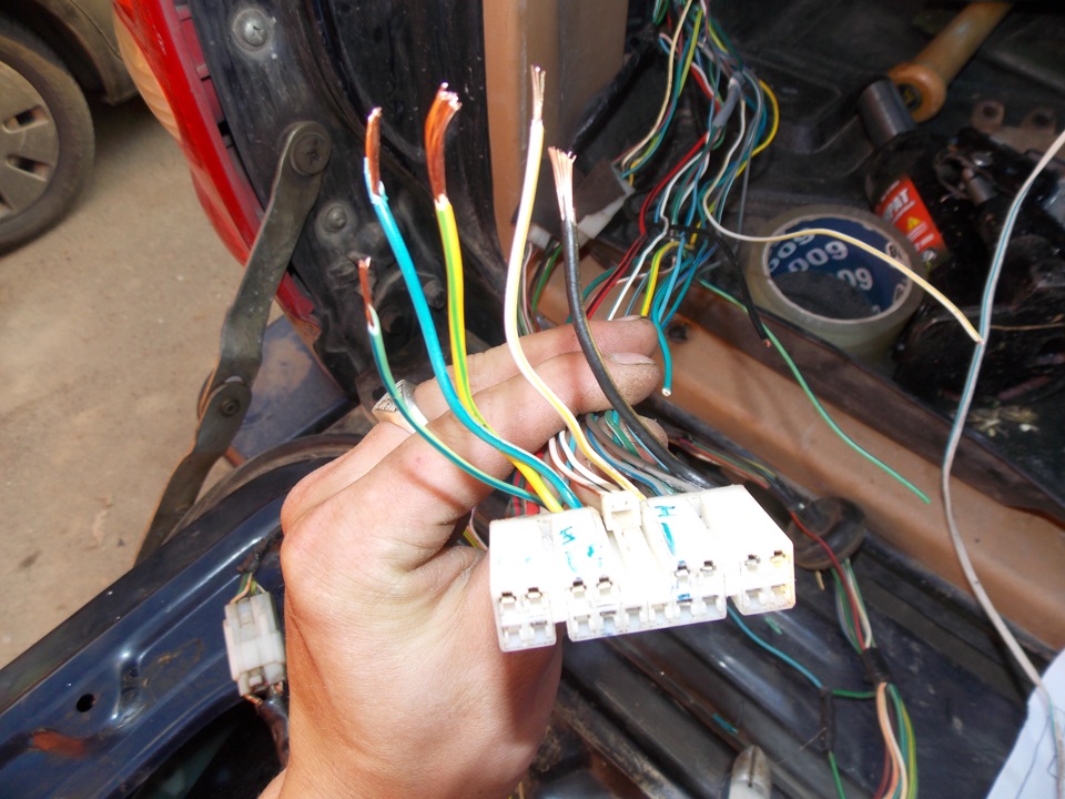

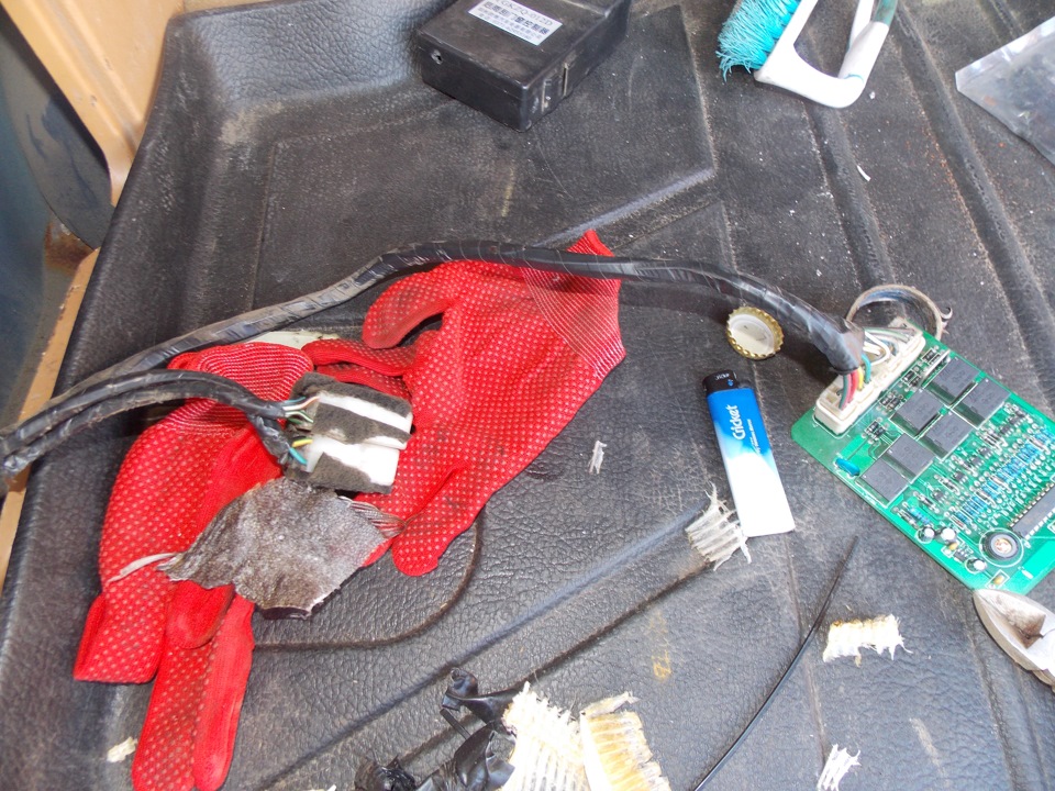

Просмотрел всю проводку, распотрошил, прозвонил и сделал вывод — блок умер.
Созвонился с Серёгой Kosopuz он сказал лучше выводи реле чем перепаивать блок…
Вот собственно ссылка Про блок 5 двери .Часть 2
Пока что сделал только на поднятие/опускание стекла.
Далее буду делать на обогрев и дворник. Единственное что дворник будет работать нонстопом…Буду ставить реле с таймером на 10 сек и подумаю на счёт доводчика.
Было куплено:
2 5-ти контактных реле — 140р
2 4-ёх контактных реле -80р
Кембрик 50р
Провод сечением 0,7 — 80р

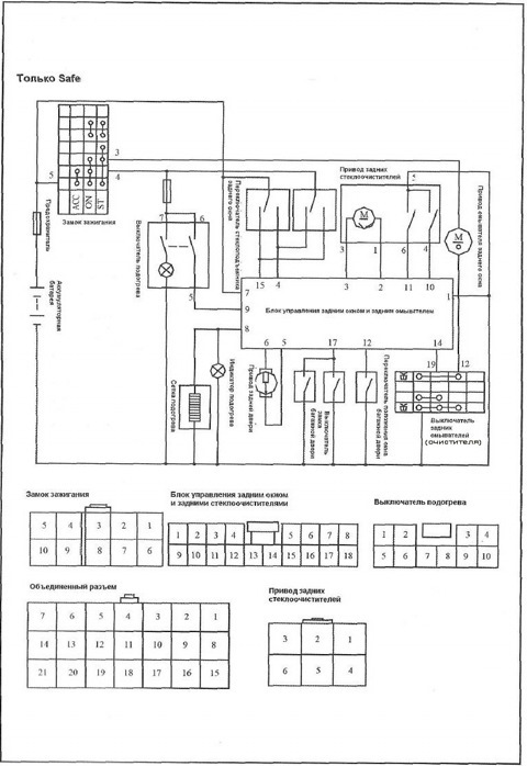

Дружище, схему можно сфоткать красиво очь надо

В реле концевиков думаю лучше управляющий + не от 2 контакта брать, а от кнопок управления стеклом. А то выходит, что если стекло опущено, то катушка реле концевика под напряжением и мотает акум, с вторым концевиком то же самое
А где тема 2 и схемы?
Нумерация контактов на твоей схеме соответствует нумерации на схеме в инструкции по Great Wall Safe ?
Если нумерации соответствует, может свою схему соединишь со схемой в инструкции ?
Так будет людям понятнее, что обрезать и с чем соединить…

Вот только схему бы, действительно, в более понятном виде. Не видно же… =))))
www.drive2.ru/l/2740047/ яж тебе кидал уже вроде?
Я-то вспомнил и нашел уже =)))
А вот если бы сюда прилепил схему сразу был бы пост все-в-одном =)))
Себе почти сразу задний борт на релюхи переделал, работает замечательно. Только я вобще блок в крыле демонтировал.
ссылку бы на схему, или фотку покрупнее — было б совсем отлично, а так молодца!
www.drive2.ru/l/2740047/ тут схема в упрощенном и замороченом вариантах
Вот спасибо, у меня родной живой, но вдруг что…
не открывается ссылка
yadi.sk/i/8vjFABmnc7jd9 Лови в цвете
