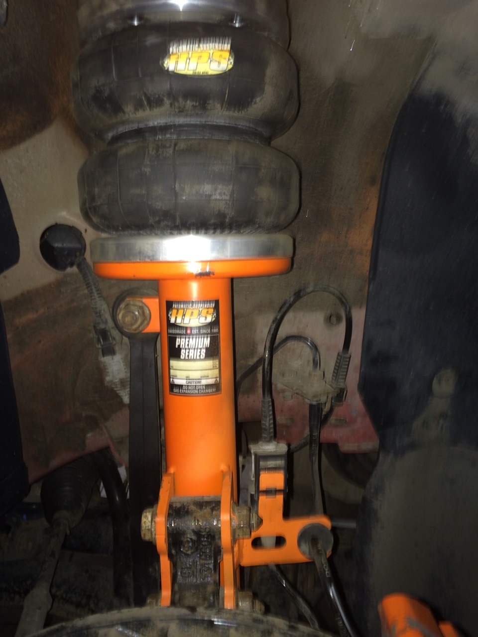

Итак начнем с комплекта:

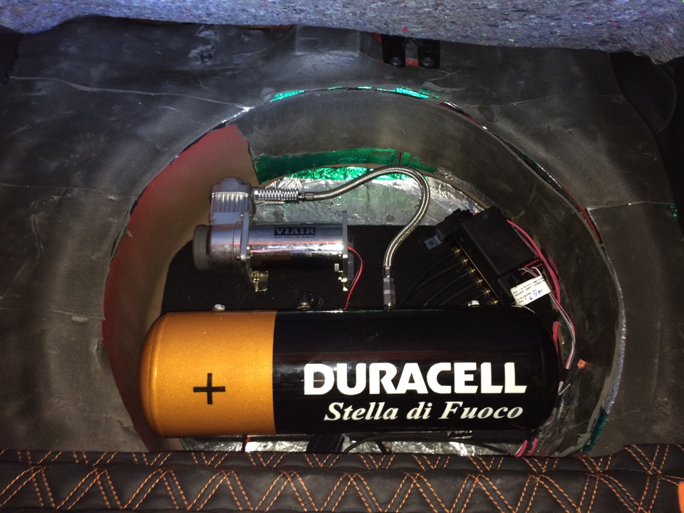

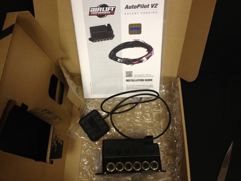

1. Система управления Airlift Autopilot v2
AutoPilot V2 имеет 4х контурный блок клапанов, мозги и датчики давления в одном блоке. Блок уже в сборе с установленными фитингами и коннекторами для простого подключения.
Возможности :
— 8 программируемых пользователем режимов
— Ручной режим управления
— Настраиваемый пользователем Kick-on compresor / отключение давления
— Автоматическая калибровка
— Настраиваемый пользователем цвет подсветки / яркости
— Таймер компрессора
— Подъем при запуске
— Настраиваемые пользователем единицы измерения (PSI / бар)
2. Ресивер AirLift Performance
Объем 11 литров
Рабочее давление 150 PSI
Максимальное давление 250 PSI
46см длинна x 20см высота
3. Компрессор viair-380c
— 1.34 CFM @ 0 PSI
— 12-Вольт
— Двигатель на постоянных магнитах
— Рабочий цикл: 100% @ 100 PSI, 55% @ 200 PSI
— Макс. рабочее давление: 200 PSI
— Амперность: 16 Ампер
— Размеры : 23см длинна x 11см ширина x 17см высота
— Вес : 3.6кг

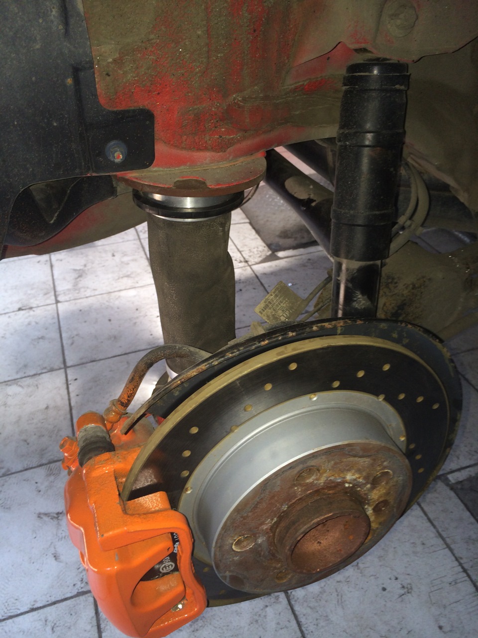

4. Стойки HPS Swiss made Premium light sports
Все заказывал через airmasters.ru, устанавливали они же!

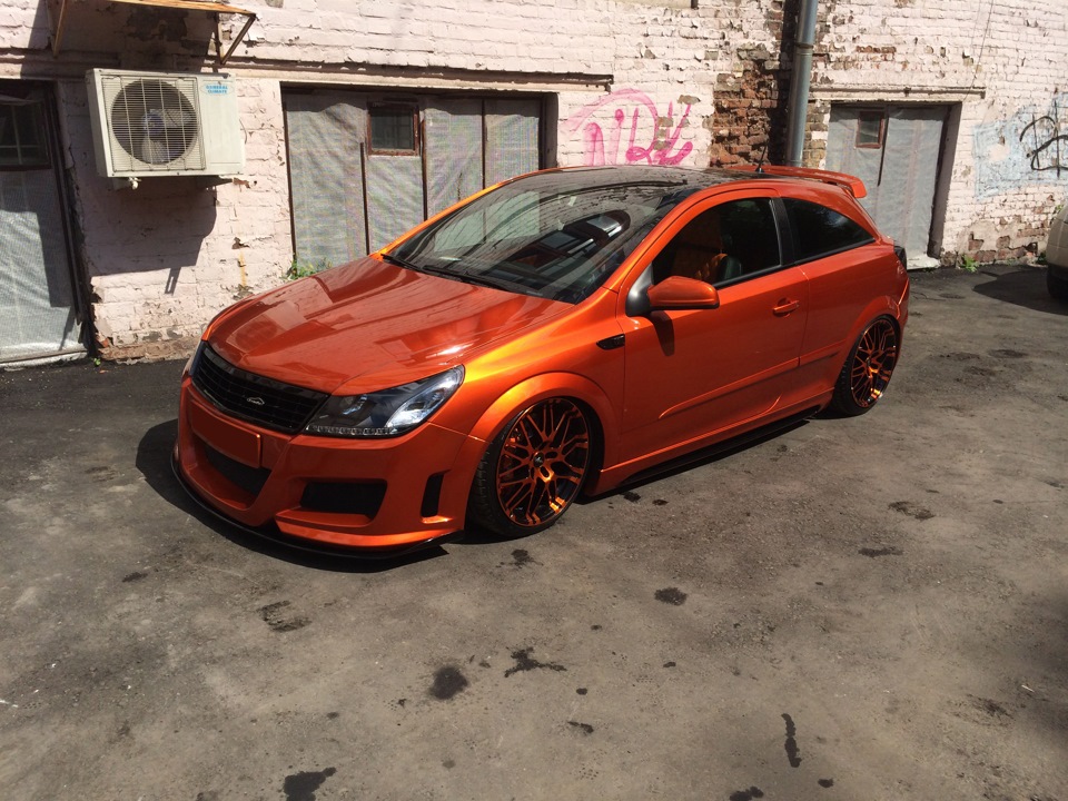

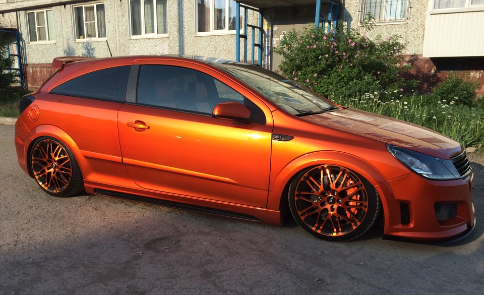

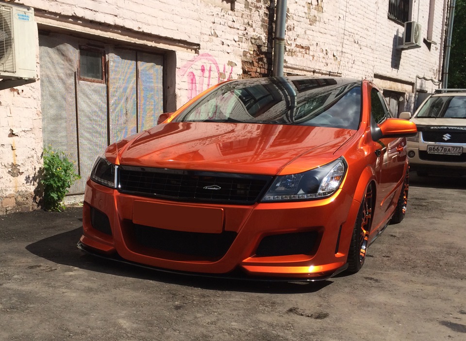

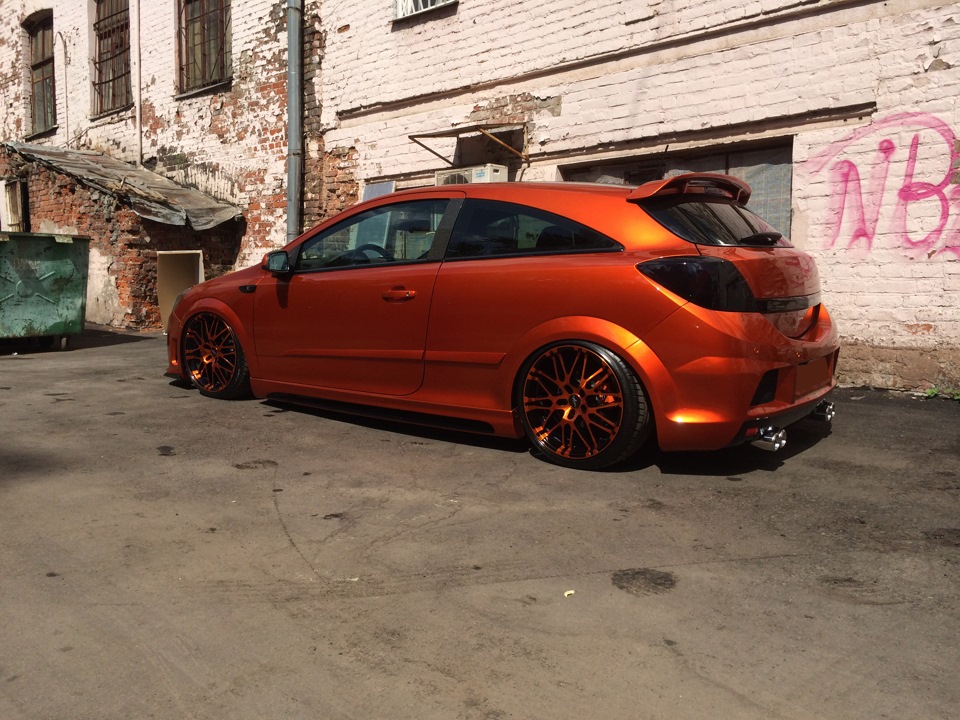

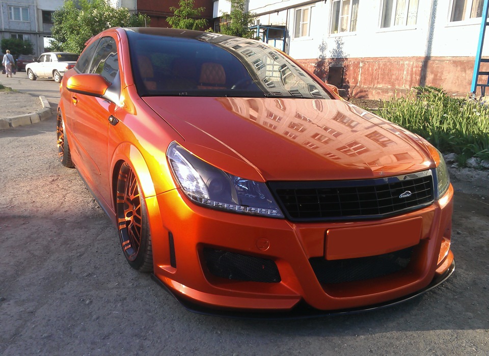

Теперь покажу Вам фото машинки на пневме (профессиональные пока не успел сделать, так что все позже):

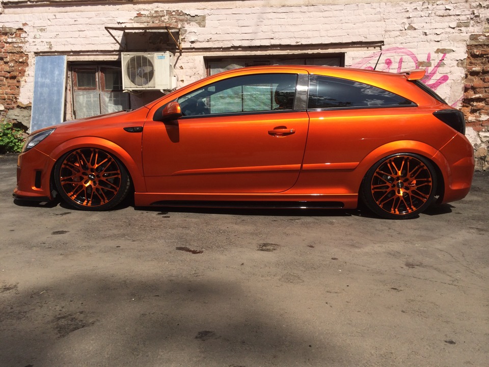

Теперь ощущения и выводы:
Пневмо подвеска действительно стоящая вещь, но ездить на ней все равно надо привыкать! Поначалу ездил в среднем и ниже среднего положении — подвеска вела себя очень мягко, машина подпрыгивала на каждой кочке и подвеска вела себя желеобразно (другого слова подобрать не могу)).
Позже поднял давление до 65 на перед и 55 назад (спереди должно быть выше из-за веса движка) и все вдруг стало замечательно! Ехал по трассе со скоростью 120-130 — практически как на моих прежних пружинах ИДС+! По плохой дороге тоже разогнался до 120 — полет отличный! В городе в этом положении разницы между пружинами и пневмой практически не заметил!
Итог: надо найти оптимальное для машины положение и все будет нормально, надо заказывать сразу назад усиленные амортизаторы, потому что сток не справляется — позже это обязательно сделаю!

Ага)) Только уже дополнительно купил задние пневмо-подушки Эйр лифт за 15К и дополнительно выточили под них крепления. Пневмо-рукава оказались слишком мягкими((
подушки не правильные сзади. надо бублики по кругу и желательно дву-секционные.
Это да… Но такой комплект был((
всегда можно переделать)) а так если поставить двусекционные бублики airlift то будет прям как надо, ощущения как на хороших винтах
Ну не знаю… Во первых Аирлифт на мою не делает — уже узнавал, а во вторых у меня спереди двухсекционные бублики и все равно мягко…

Великолепно села!
И не говори)) Но это еще не конец — я Дроп плейты заказал назад, так что задница ляжет еще сильнее! И развальчик будет))
хочешь на брюхо ее уронить?))
Не, на брюхо к сожалению не ляжет(( Сейчас максимум занижения на передних… А вот задницу надо вровень с передними уронить!
да, попку еще нужно вниз))
а на минимальной посадке, только стоять можно или и ехать?)
выворот колес хоть есть какой то?)
Неа, выворот не получается(( Только прямо)) Ну чуть выше поднимаю и нормально едет! Правда я так не езжу — обвес и краску жалко! Из двора выезжал на среднем положении и выхлопными по асфальту прочертил — больше так не делаю))
