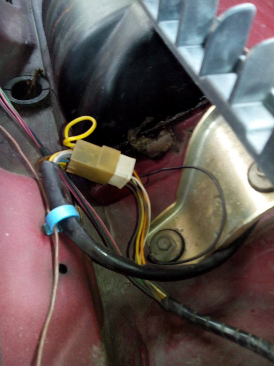

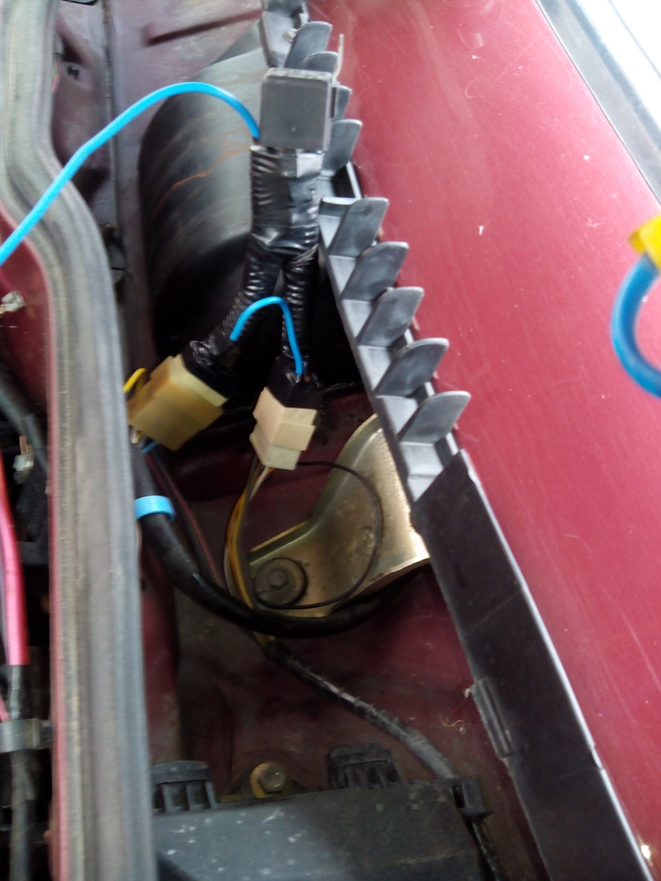

Данное реле берет управление со стандартной схемы, а питание непосредственно с клемм аккумулятора. Что раскрывает весь потенциал моторчика стеклоочистителя, который заложен еще с завода.
По ссылки на видео видно как работают стеклоочистители в стандарте и как они работают когда я подключил реле. Посмотрите данное видео полностью, сначала на видео все сток потом подключаем реле.
Установка не долгая.

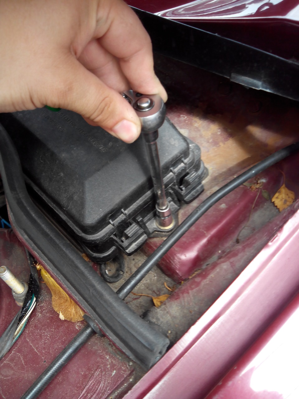

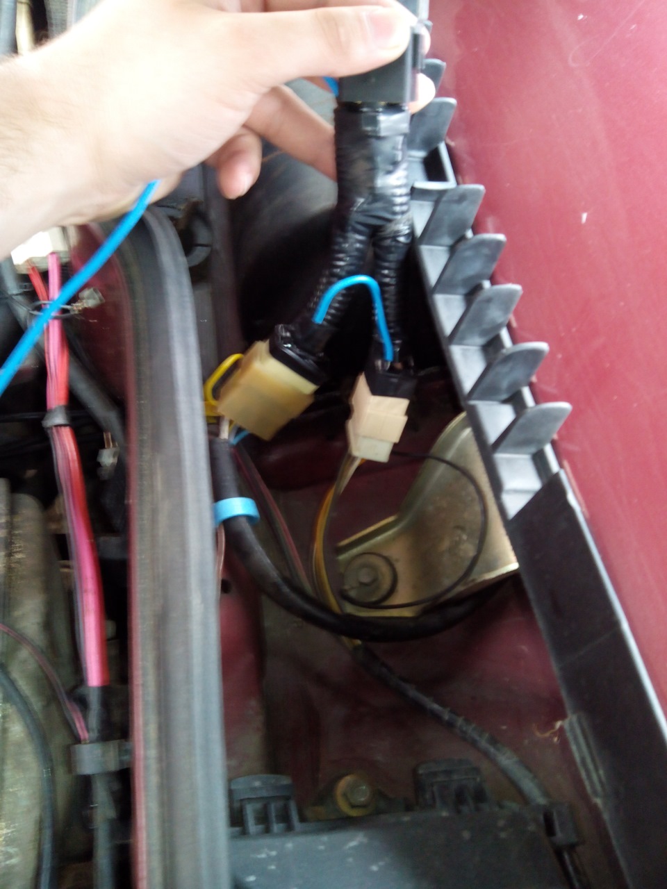

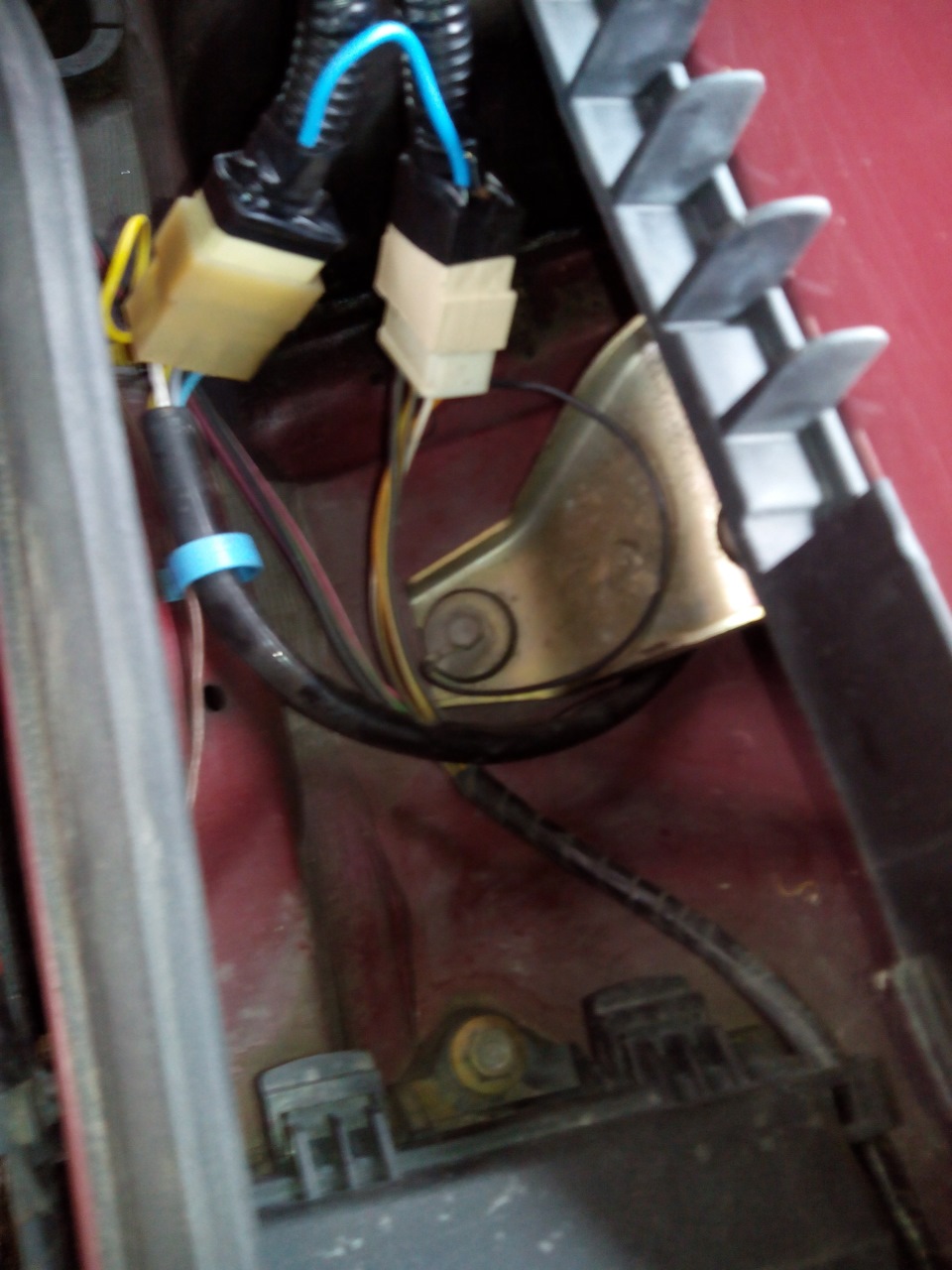

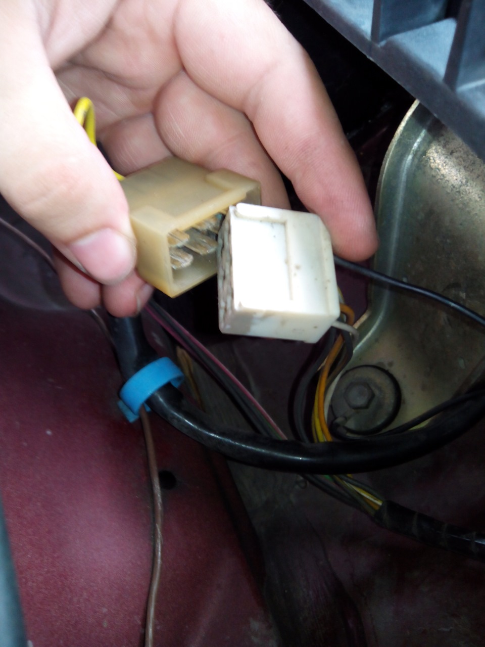

Вот решил сделать поэтапно:

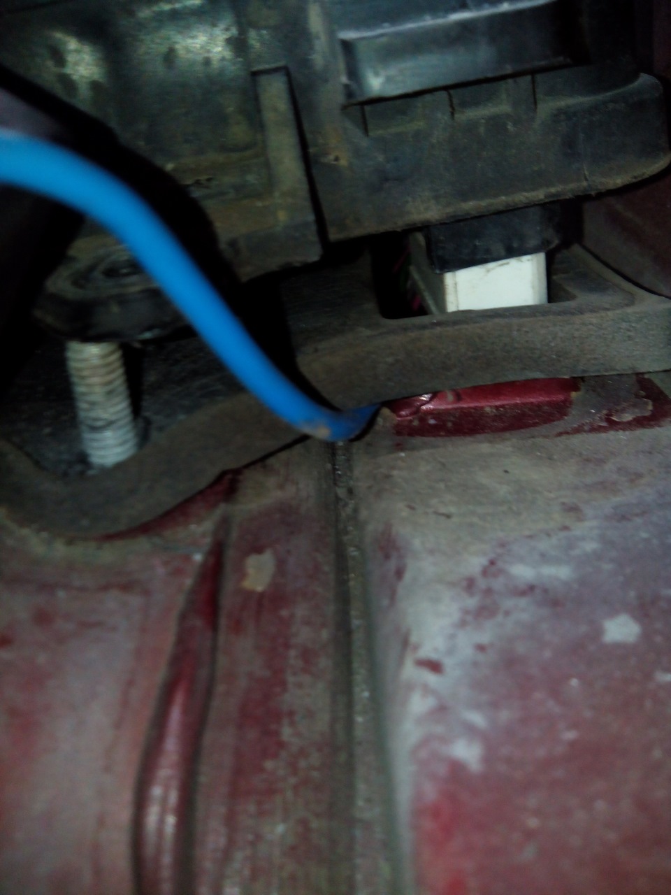

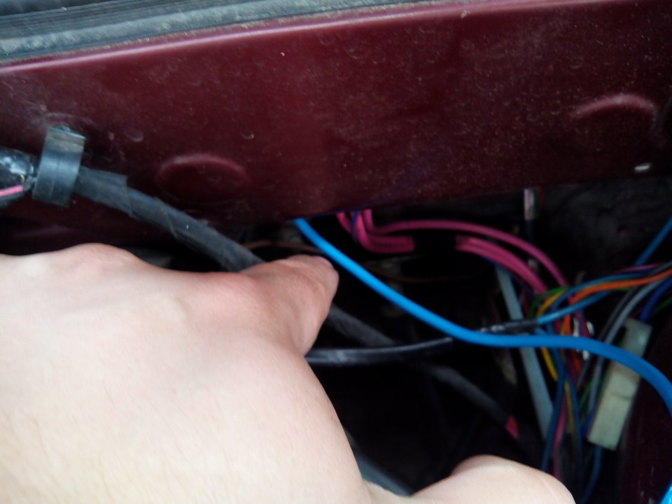

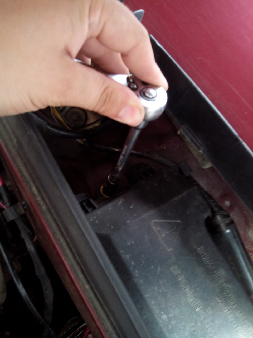

Теперь третий провод от реле нужно кинуть на аккумулятор. Я решил это сделать через отверствие для проводов блока предохранителей. Для этого:
Далее он с этими проводами идет под абсорбером и к аккумулятору.
Вот так вот! Результат действительно ошеломляющий. Только минус один: дворники в режиме роботы с омывателем дворники успевают махнуть 5 раз вместо трех и на последний раз уже трут сухое стекло. Кроме того, почти нет разницы между второй и третьей скоростями.

В подрулевом переключателе контакты 53 и 53b местами поменяны?
Неа, ничего не менял в пожрулевых.

жаль схемы нет, там работы собрать на 30 минут
Не советую через монтажный так вести. Около нового провода уплотнитель не прижимает, во время дождя будет в салон протекать. Многие мучаются как там все герметиком залить, а Вы наоборот, щель больше сделали. Просто совет.
Спасибо! Тоже думал об этом. Провод протянут в наивысшей точку, по этому надеюсь избежать такого эффекта. Хотя если не пройдет, то сделаю отдельное отверстие.
Думаю лучше просверлить новую дырку, провести и на герметик ее.
наверное ты прав. Только нужно будет в эту дырку еще какую то трубку вставить, чтобы кабель не перетерся и на массу не замкнул.
Обычная гофра пластмассовая, кусочек длинной 50мм
