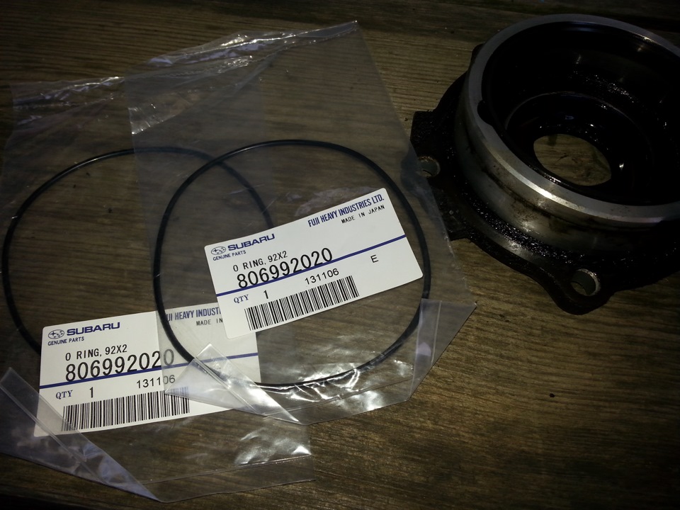

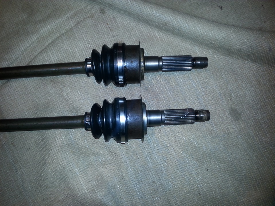

Началось все с обнаружения пореза на пыльнике заднего привода. Замену пыльника решил совместить с заменой сайлентблоков редуктора. От них осталась только наружняя и внутренняя втулочка, в том месте где должна быть резина ничего не оказалось.
Решил снять все целиком, редуктор и привода не снимая ступиц.
После снятия редуктора оказалось, что от сальников заднего дифференциала остались только пружинки.
Поэтому решил снять заднюю крышечку и промыть все изнутри.
Обнаружил отверстие под сапун, которого тоже не оказалось на месте, в последствии заказал, но сапун какой-то хиленький пластмассовый.
80673-2200 Сальник заднего дифференциала
28023-AA130 Пыльник шруса
28423-FE010 Пыльник шруса
41322-AG000 Подушка подвески
19016673B Сальник трансмиссии (со стороны фланнца кардана)
38354-AA002 Сапун редуктора

Привет скажи пожалуйста есть разница между смазкой внутренего и наружнего ШРУСА ?Я где то читал что в внутрений шрус малибденовая нужна
Во внутреннем ШРУСе ПЕРЕДНЕЙ оси стоит трипоидная передача, для нее нужна своя смазка(вроде как советуют LMX Li-Komplexfett), для ЗАДНЕЙ оси я использовал смазку одну и туже как для внутреннего так и для наружнего ШРУСа(она на фото)

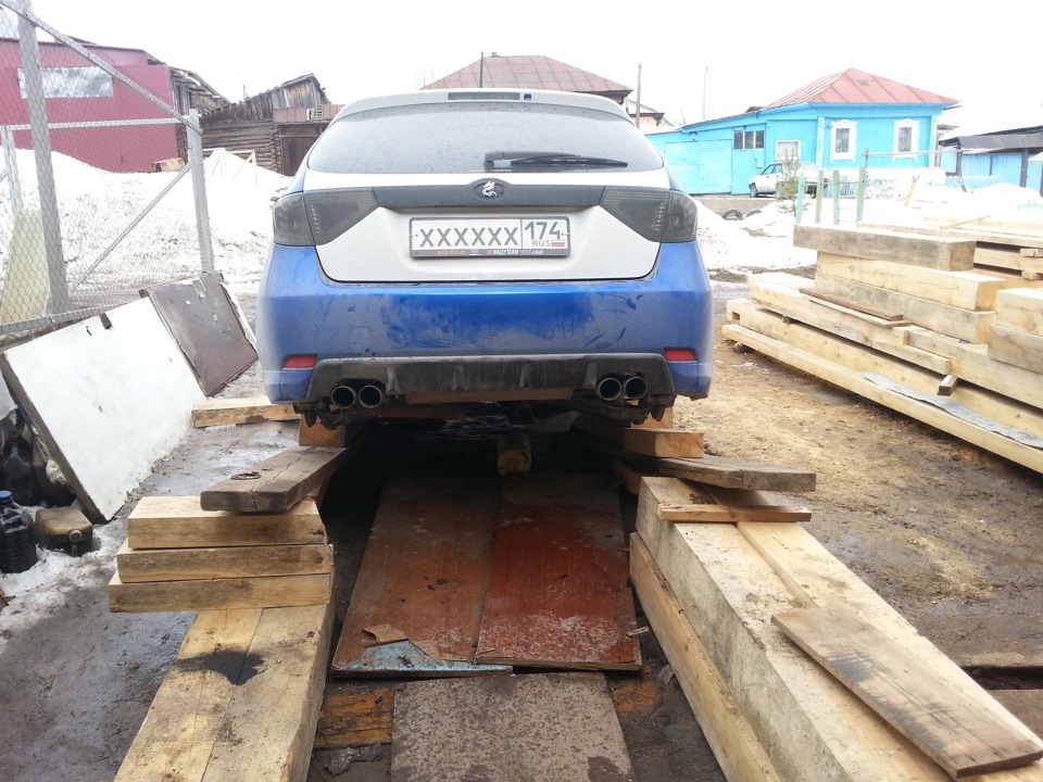

прям феншуй, смотровая яма оригинальная, сам мечтаю о гараже и угле для субарика
Да еще наш апрельский снег подпортил настроение.
