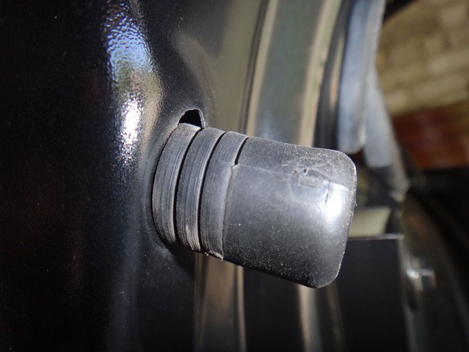

думаю все знают как регулировать крышку багажника чтобы она закрывалась одним движением очень легко, просто потянули легонько и она захлопнулась без дополнительных усилий или сильного хлопанья.
Ну а для тех кто не знает опишу данное нехитрое действие:
1. Открываем крышку багажника
2. Видим побокам 2 резиновых регулятора
3. Если посмотреть крупным планом увидим на них резьбу
4. Берём рукой за данный регулятор и как обычную гайку или болт крутим.(закручивая мы послабляем усилие закрытия крышки, а откручивая наоборот усиливаем сопротивление закрытию крышки.
5. И САМОЕ ГЛАВНОЕ — не перестарайтесь!Если слишком сильно их закрутить крышка будет закрываться чуть ли не ветром, НО при этом она будет люфтить в закрытом положении, как следствие будет гриметь и будет разбиваться замок. ПОЭТОМУ: вкручиваем регуляторы, пробуем закрыть крышку, если при нажатии на неё в закрытом положении люфта нет, можно подкрутить ещё, но как только появляется люфт необходимо вернуться на шаг назад, таким образом Вы словите тот самый момент когда крышка закрывается максимально легко и без люфта!
