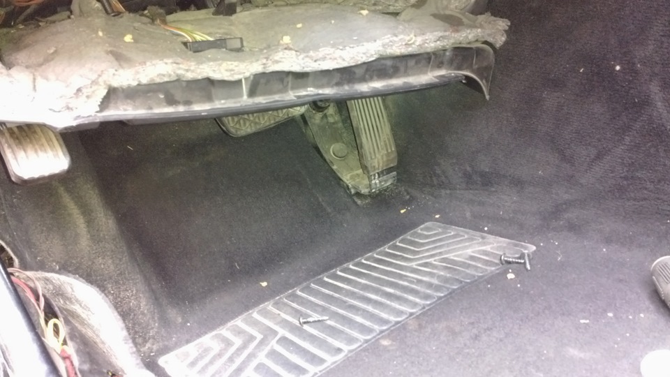

Время от времени стала появляться ошибка по недостоверному значению так называемой "лягушки", концевого выключателя стоп-сигналов, который расположен над педалью тормоза. Тут как раз что-то нечего было делать, решил глянуть на неё поближе. В принципе ничего сложного нет. Откручиваем обшивку над педалями, она крепится на трёх саморезах под торкс.

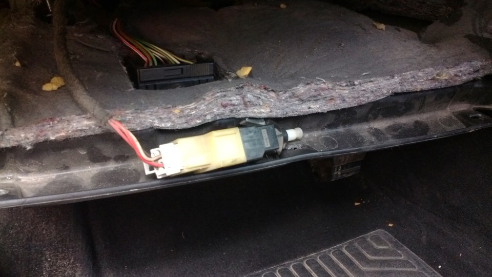

Оттягиваем обшивку вниз, заглядываем внутрь и сразу видно "лягушку" над педалью тормоза.
Нажимаем защёлочку на "лягушке", и вытаскиваем её. Провод длинный, поэтому разъём снимаем уже на свету.

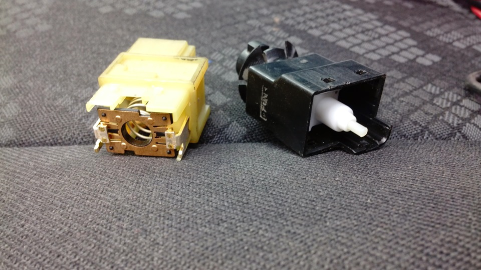

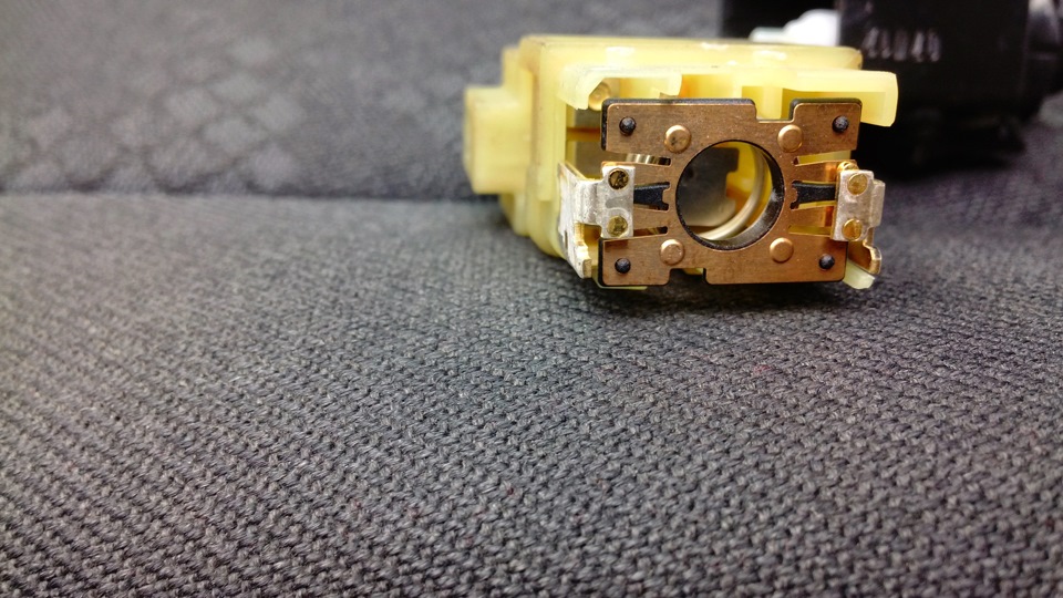

Разбирается она легко, там четыре защёлки, чуть вдавливаем их и две половинки раскрываются.

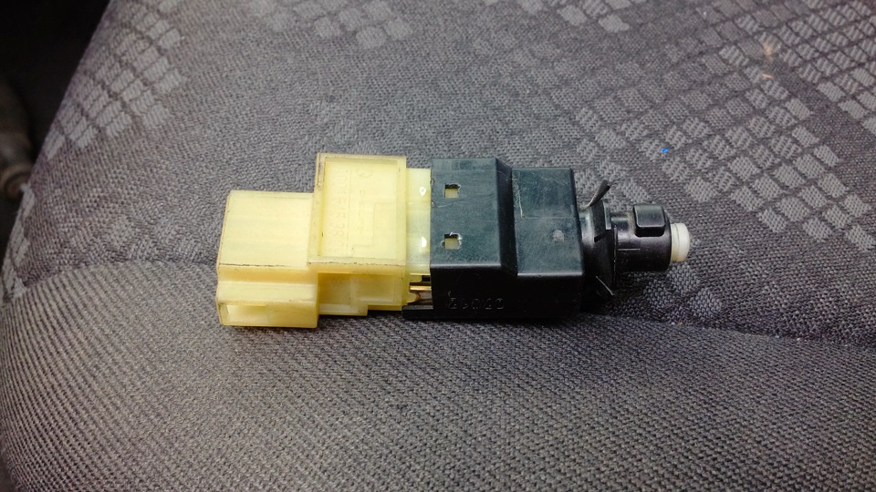

Внутри находятся две группы контактов. Я попшикал спреем-очистителем контактов и собрал всё обратно. Вроде работает пока. Если что, то придётся новую покупать (неоригинал Италия от 210 руб, оригинал-550 руб).
Кстати, этот оригинальный выключатель производства DELPHI.
