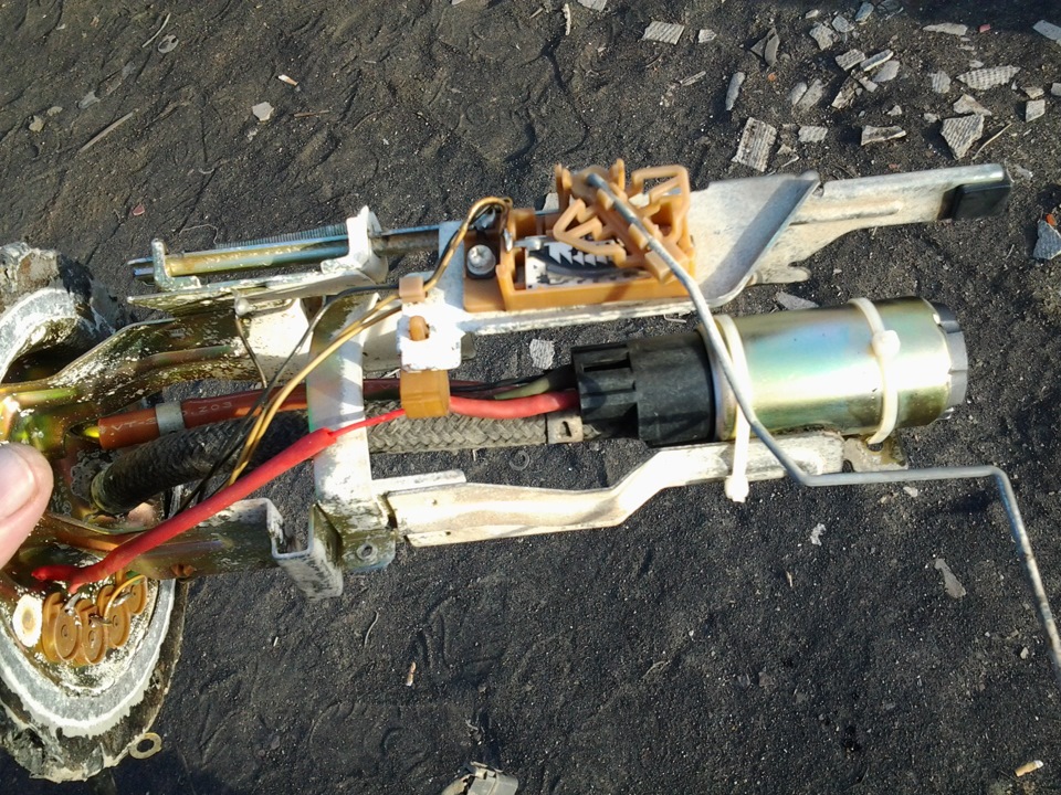

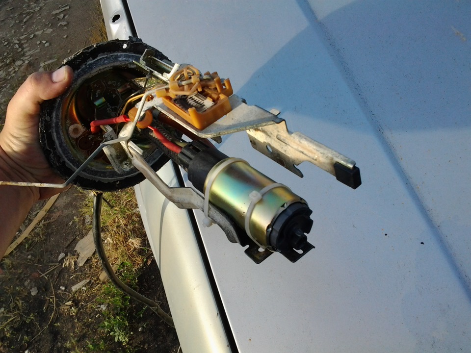

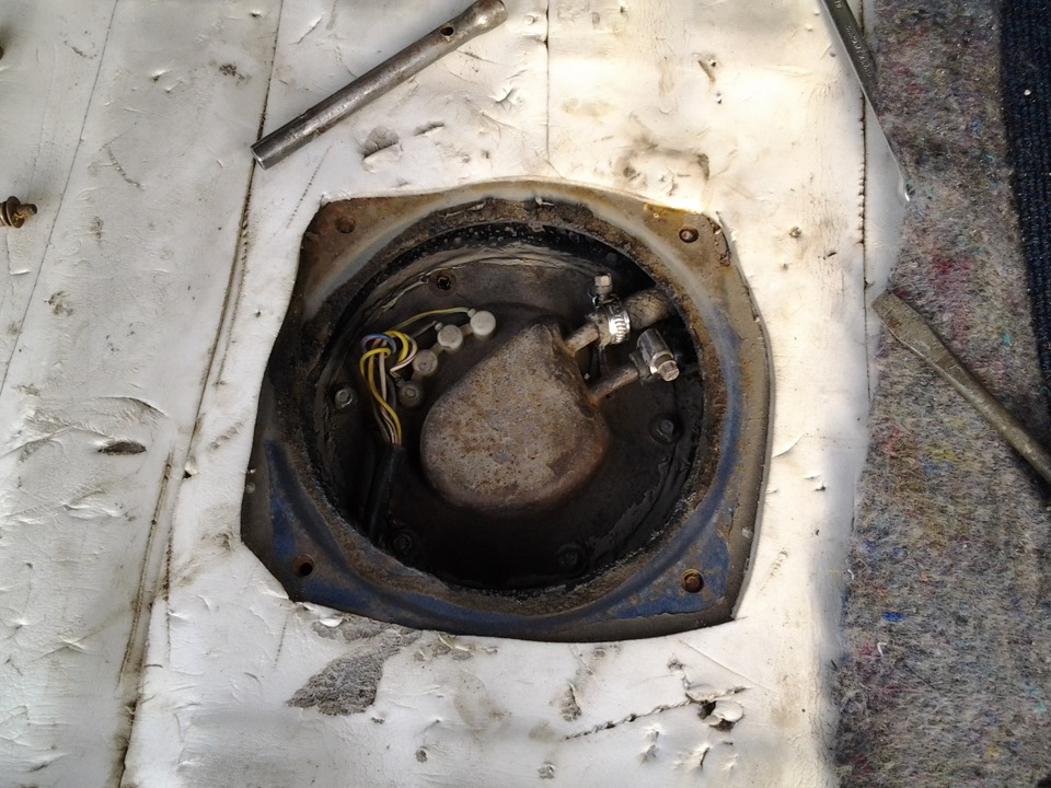

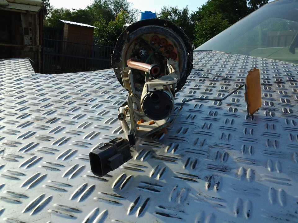

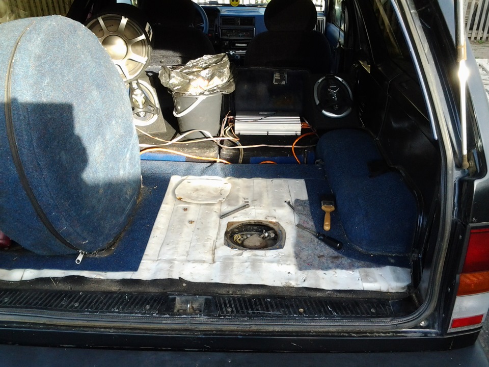

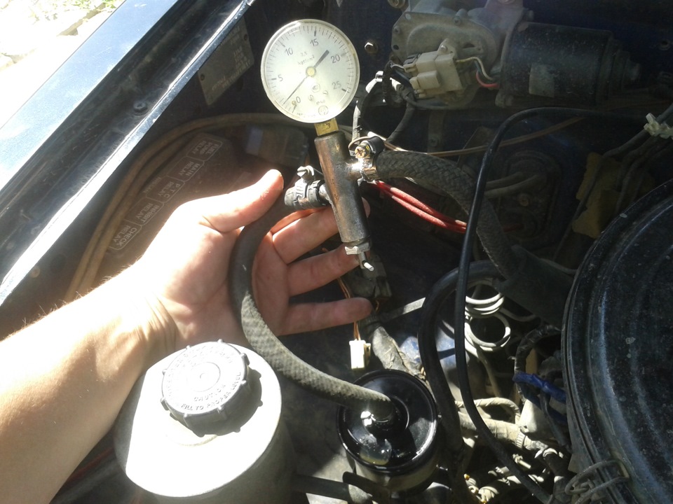

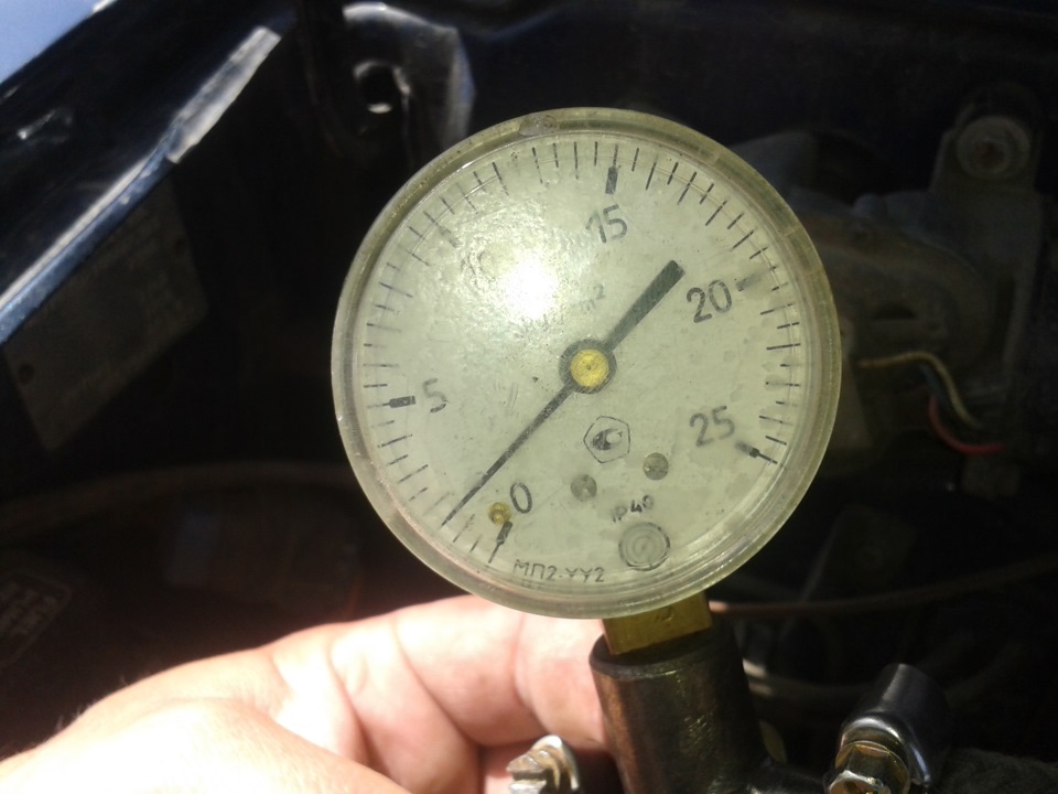

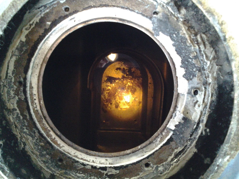

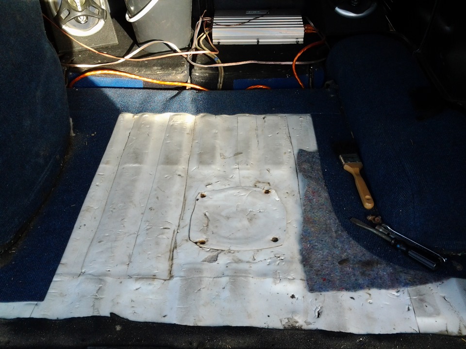

Всем привет, в Астрахани началась жара на 06.07.14 температура в тени +38 ))).Вообщем сегодня сбежал с работы и решил заняться машиной, продуть всю топливную систему и моновпрыск!Я уже выше в БЖ писал про приключения с топливом!(((Взял у товарища самодельную приспособу для определения давления в топливной системе, иииии…давления в системе не оказалось !)))Ну вообщем навернулся насос топливный, он давил всего 1 кг что крайне мало для такого монстра!Не долго думая прикупил от газели на 2,4 L, не стал брать насос бошевский от 2110 так как он не подходит по объему двигателя моему и его хватит максимум на пару месяцев! 20 минут делов и машина ожила, монстр летает и как говорит мой знакомый "ЭТО Я ЕЩЕ 5 ПЕРЕДАЧУ НЕ ВКЛЮЧАЛ !"))))Фото приложил !))Забыл добавить пару фоток о работе умершего насоса в 1,5 кг по манометру !)))

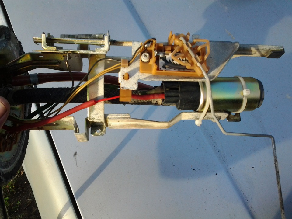

Я понимаю, что родной выглядит не так. Я его уже разобрал и ездил в магазин с ним. Ответь на вопрос про регулятор.
Дело в том, что меня интересует, что за хрень на насосе сверху рядом с выходом — толи клапан, толи регулятор, толи ещё что. А волнует оттого, нужна ли она мне, если заколхожу неродной насос. Лазить в бак несколько раз как понимаешь, сомнительное удовольствие.
Тогда где на фото регулятор давления?
Этот насос на фото выше от ваза, посмотри в Б/Ж у меня там есть насос родной ниссана.
Номерок бы ентого насоса и какой производитель?
Номер какого насоса надо?
Позже прочитал, что он проходил недолго и ты заказал оригинал. А насос от ГАЗелятора 2,4 движок.
Всееее вернооо)))
Хотел было сегодня купить для 406-го мотора (он по габаритам похож на штатный), но возник вопрос "а как быть с обратным клапаном?" И что тогда такое есть "регулятор давления"?
Хороший вопрос!)))Одно могу сказать у меня обратный клапан стоит на моновпрыске, регулятор давления на самом насосе.И то и другое необходимо!

Маловат он для трех-литрового!Я газелевский воткнул с 2,5 ну норма пока и жрать бензу перестал!Хоть 2,4 для террано маловато но все равно двигается хорошо по городу и на трассе!)))

Да блин гарантии нет что купишь родной!Я звонил в Питер на АВИТО нашел контору они продают насосы оригинал, так вот они даже гарантии не дали!А в экзисте оригинал чуть ли не 20 тыс стоит, китай 6 тысч!Так я выбрал меньшее зло по сходной цене и параметрам !)))Ну посмотрим!
я брал бу с ниссан максима цена 30доларов привезли все в сборе со всеми патрахами .а сначала я с ними на еб*** и от волги ставил и от опеля .в сервисе сказали на них нету клапана сброса давления вот по этому они и горят.а вот родной поставил езжу второй год все в норме

ааааааааааааа у тебя моно впрыск .тогда не знаю мож все и будет работать.а магазы каторые по бу работают у вас есть если есть то там и спроси они по вину сразу найдут то что тебе нужно .ну а если у тебя все работает то зачем что то искать верно

на монике у нас стоит обратный клапан — не ссы!тож думаю от газельки поставить, как свой проверю))))

точнее обратка.ну ты понял — давление стабильно будет!

Газелевский по параметрам как и на ниссан, объем больше 2.5L по вольтажу одинаково 12-13,5 объем перекачивания в литрах даже больше!Вроде даже как запас есть, я разговаривал с электриком с БОШ СЕРВИСА сказал нормально будет работать !)))
