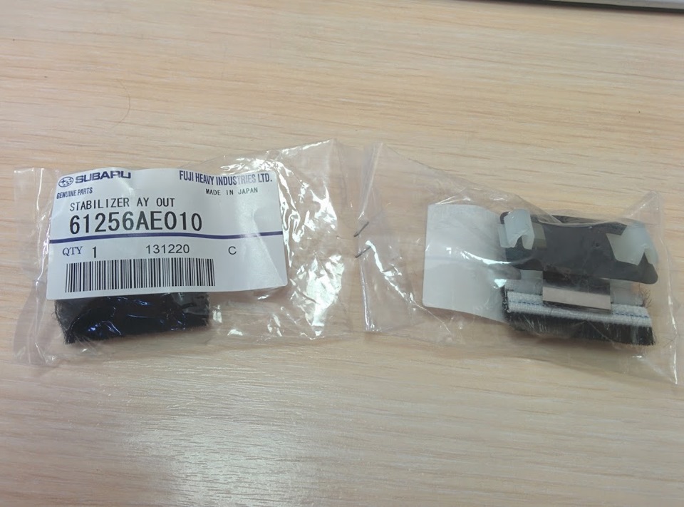

Не так давно приехала во мне очередная партия ништяков, треугольники под зеркала и 8 стабилизаторов (направляющих стекла). При помощи отвертки пары ключей и японской матери в течение часа все стало на свои места, износ направляек и треугольников очевиден.
От себя треугольники можно спасти от разрыва резинки сверху благодаря своевременной регулировке стекла в двери, чего я не сделал (.

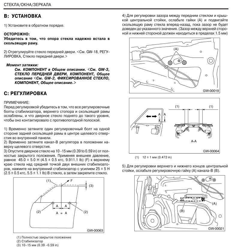

С регулировкой стекол вышел косяк казалось бы поставил все норм но на скорости появился аэродинамический шум — буду докручивать чтобы получше прижималось.
на фото что приехало и что снял с авто.
Судя по оригинальным номерам все 4 направляйки имеют свои строго определенные места хотя визуально одинаковы внутренние передние и задние и наружные передние и задние, ставил по схеме в оригинальной программе.
Оригинальные номера и места установки:
Итого если менять все разом на оба передний окна заказываем:
61256AE010 — снаружи спереди — 2шт
61256FE020 — снаружи сзади — 2шт
62304FA001 — внутри сзади — 2шт
62304FC000 — внутри спереди — 2шт
Треугольники:
61158SA010 — левый (водительский)
61158SA000 — правый (пассажирский)

Кстати, подскажи как регулировать стекло по высоте?
сходу не припомню, там есть регулировочные болты ими и выводится высота передней и задней части.

Насколько сложно регулируется высота подъема стекла?
Одним болотом, тот что ближе к треугольнику.

По факту если треугольники целы то менять их нет смысла. Все гнется и регулируется. Главное чтобы стабилизаторы живы были.

все номерки бы списком.а то я вот понять не могу чего по 2шт заказывать а что в одном экземпляре идет
Каждого по 2 как на фото. Появится время отпишусь что куда ставить
Очень хорошие ништяки! Тоже собираюсь этим заняться только с реггулировкой не знаю как там?! Болтом и или как? Еще стекло новое надо, а то поцарапал жесть.
