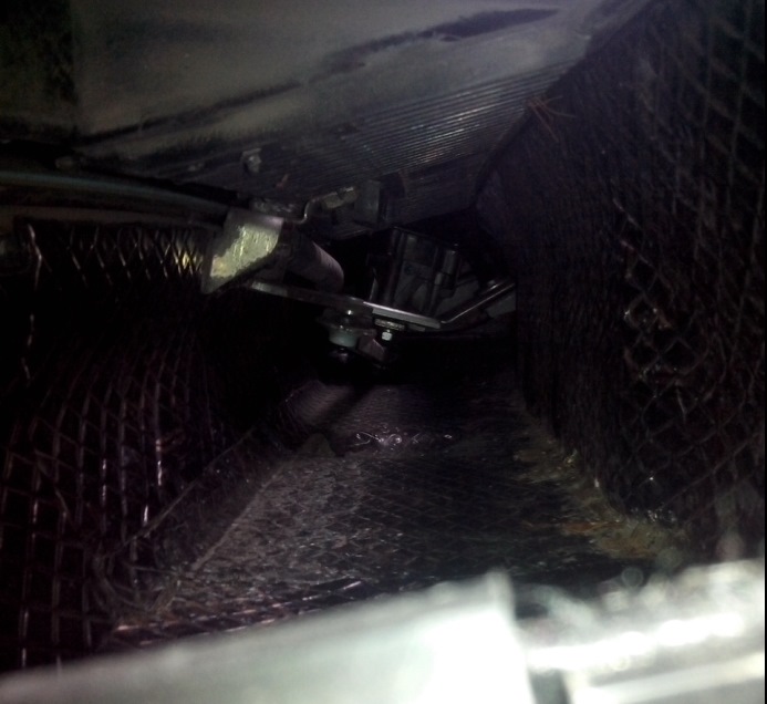

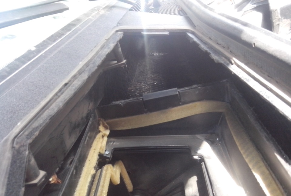

Выдалось время и, по совету sem59, снял пластиковую накладку (жабо) и трапецию стеклоочистителей, чтобы "зашумить" открывшееся взору корытце.
Фотографировать там особо нечего, поэтому фотографий процесса не будет.
Как снять накладку и трапецию, тоже расписывать ни к чему — понадобится ключ на 10 и крестовая отвёртка. И ключик на 13, чтобы отвернуть дворники.
Материал использовал такой:
StP Bimast Bomb Premium — покупал там, куда ведёт ссылка. Если кому интересно — пишите в личку, поделюсь кодом (указывается при регистрации) для постоянной 2й ценовой колонки, а также другими акционными промо-кодами (за которыми успеваю следить) в этом магазине. Покупаю там часто
Заклеил им почти всё, оставив технологические отверстия открытыми.
Размер листа 0,53x0,75. Одного не хватило, немного отрезал от второго.
Осталось ещё несколько листов — пойдут на тоннель пола и ещё куда-нибудь, когда появится время.

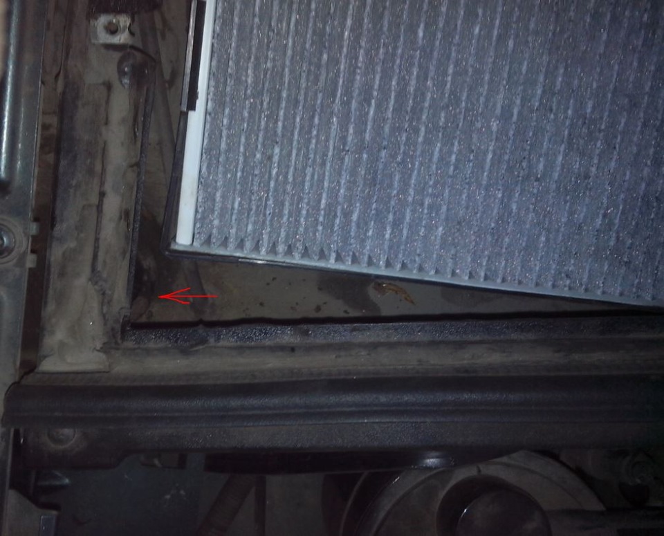

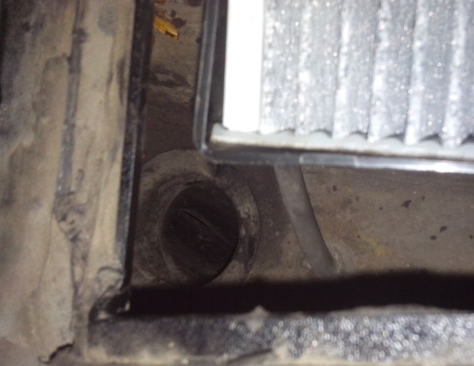

И ещё один дельный совет — при замене салонного фильтра обращайте внимание на слив:
В эту резиновую заглушку может набиваться куча грязи, веток и листьев так, что даже вода не будет сливаеться — вынимаем и чистим!

Там всё просто — жабо держится на нескольких саморезах. У лобового стекла их всего три или четыре — все не отворачивай, просто чуть приподними накладку и поймёшь на чём она держится.
Потом откручиваешь три болта трапеции стеклоочистителя и вынимаешь её. Ну а дальше что видишь — то и проклеивай))) Главное отверстия технологические на закрывай.
