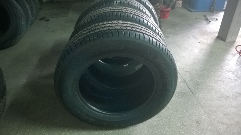

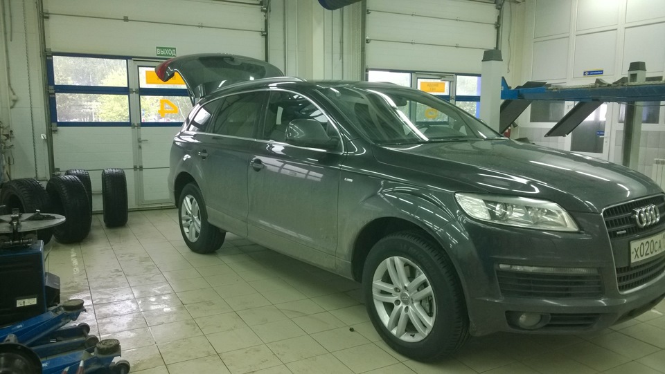

Наконец-то поменял резину с тяжелой зимней "липучки" от Йокогамы на легкую летнюю Мишку (на 3 кг легче каждая шина).
Проехал 700км, ощущения от новой резины:
1. Тихая — нет такого гула как у йокогамы.
2. Цепкая — ушла валкость "липучки".
3. Легкая — с ней стыки, ямы и кочки глотаются подвеской намного легче, машина стала более собранной.

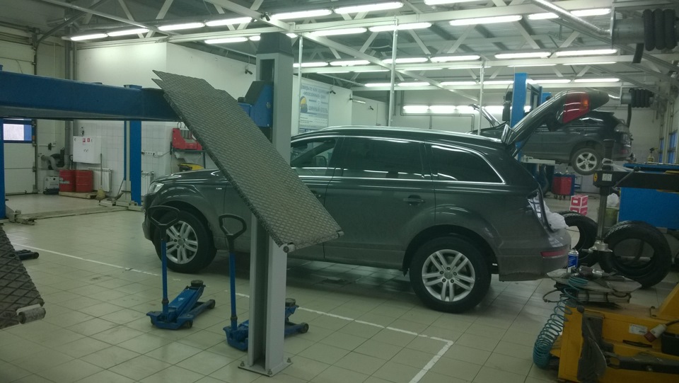

Один нюанс вылез — 235-ая резина на диск шириной 8.5" залезает только "пиротехническим" способом. Даже в Римэксе, на новом оборудовании, не получилось просто накачать. В результате туда пыхали из балончика, поджигали и бух — колесо смонтировалось, только пламя сбить оставалось. Надеюсь, этот способ не такой вредный для шин, как кажется.
Было: Yokohama Geolandar G073 i/T 265/60 R18
Стало: Michelin Latitude Sport 3 235/65 R18
Обошлось:
Резина 4*9350 = 37 400 руб
Шиномонтаж = 2 600 руб
Итого: 40 000 рублей.
Кстати, 235/60R18 дороже бы вышла…
