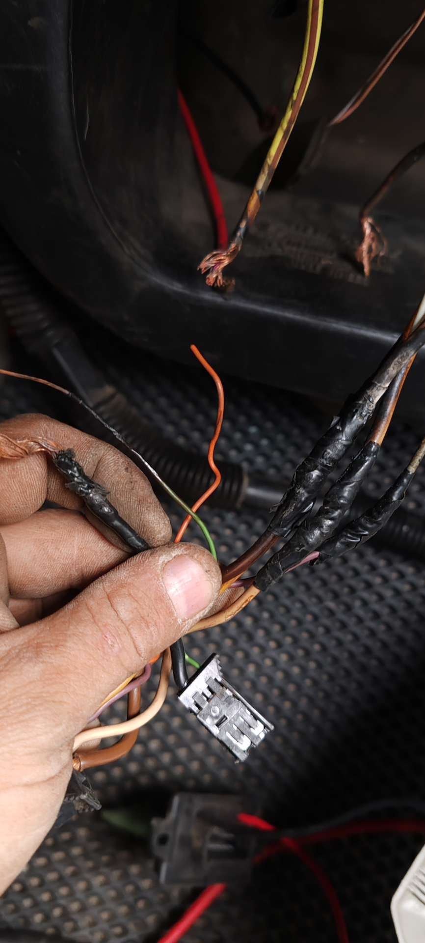

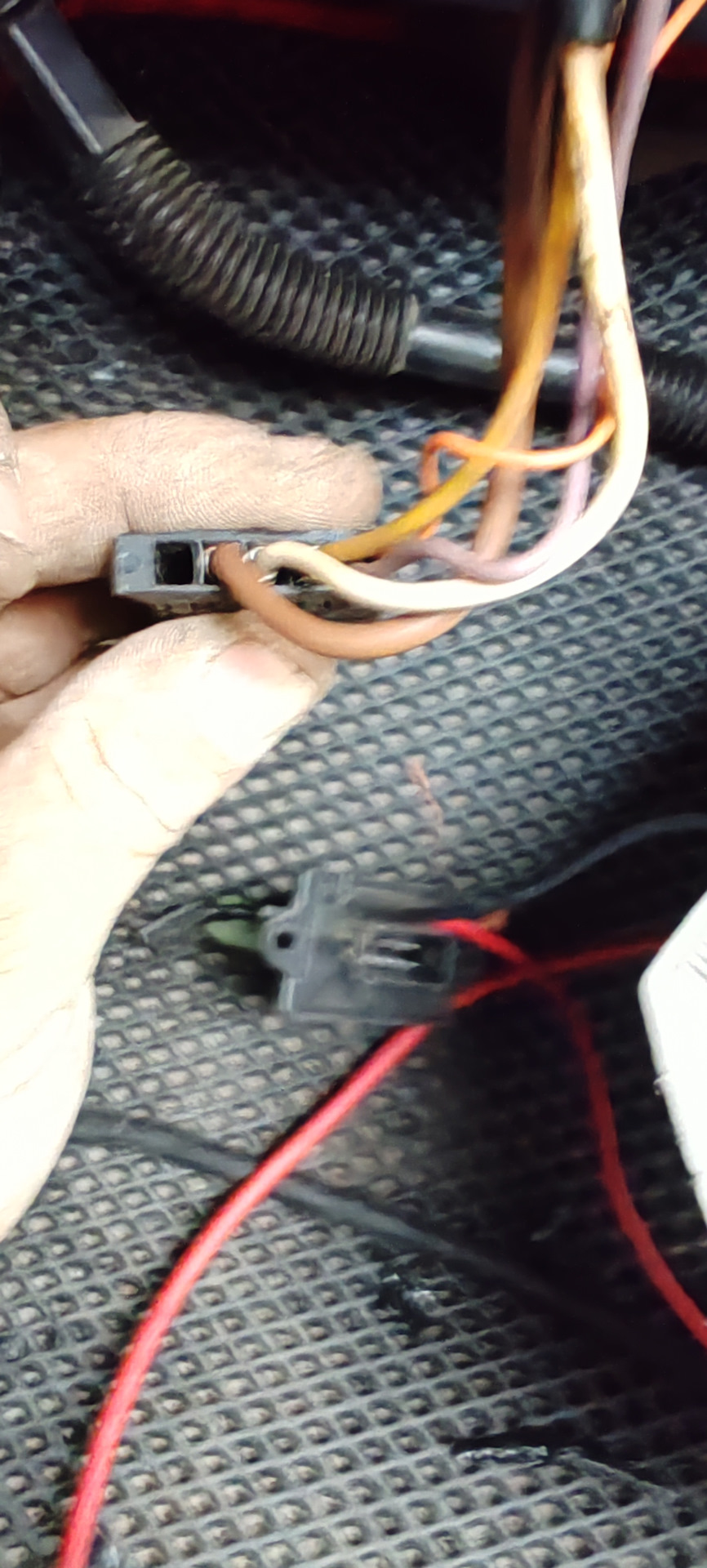

Сделал я вчера замену сгоревшего разъёма к резистору, чуть модернизировал резистор))
Зашёл к официалам спросил про разъём к резистору, сказали что идёт вместе с проводкой от управления, консультанта не было так что номерок не сказали((

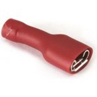

Закупившись вот такими клеммами:
обрезал провода от вентилятора(НЕ ЗАБУДЬТЕ ОСТАВИТЬ 4-5см), вытащил блок резистора просверлил 5 отверстий под провод в соответствии с разъёмом, подготовил куски проводов 4-5см, изолированные, приступил к пайке к самим контактам внутри к резистору, обязательно флюс, хороший припой, паяльник (желательно не меньше 80ватт), на резисторе лучше "мамы"(1рисунок) припаивать, на вентилятор от резистора тоже "мамы",
далее отрезаем или выкорчёвываем старый обгоревший разъём от управления вентиляторами и припаиваем клеммы "папы"(2рисунок) также и к проводам черный и красный на вентилятор, в дальнейшем удобнее снимать будет резистор для ремонта или замены) все припаял, заизолировал дополнительно, подключил, всё работает.
Извиняюсь что нет фотографий самой работы, времени не было.

Не ты не понял, резистор в норме))) все скорости работают, выгорил разъём просто на резисторе и от управления)) у офф дороговато, да и разбирать похоже больше нужно будет, так как менять от управления до резистора да и сам резистор, а похожего разъёма (фишки) пока не нашёл, да ещё чтобы 30А выдерживала)) это как бы замена разъёма получается на клеммы))
ну часто не тока разъем выгорает и но и сам резистор… у меня разъем тоже выгорел, перемудрили французы с печкой…
да это точно, слабенький разъемчик оказался)) ну вроде резистор в норме, а там выгорит снять легко будет))
