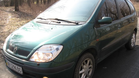

Конкретно потеплело, и сразу стало понятно что вентилятор радиатора не включается, если двигаться то нормально, а если стоять на холостых (пробка) стрелка ползёт вверх. кондей работает. Где в 2.0 расположен датчик включения вентилятора?
Нужна помощь. Датчик включения вентилятора
Renault Scenic 2001, двигатель бензиновый 2.0 л, 144 л. с., передний привод, механическая коробка передач — своими руками
