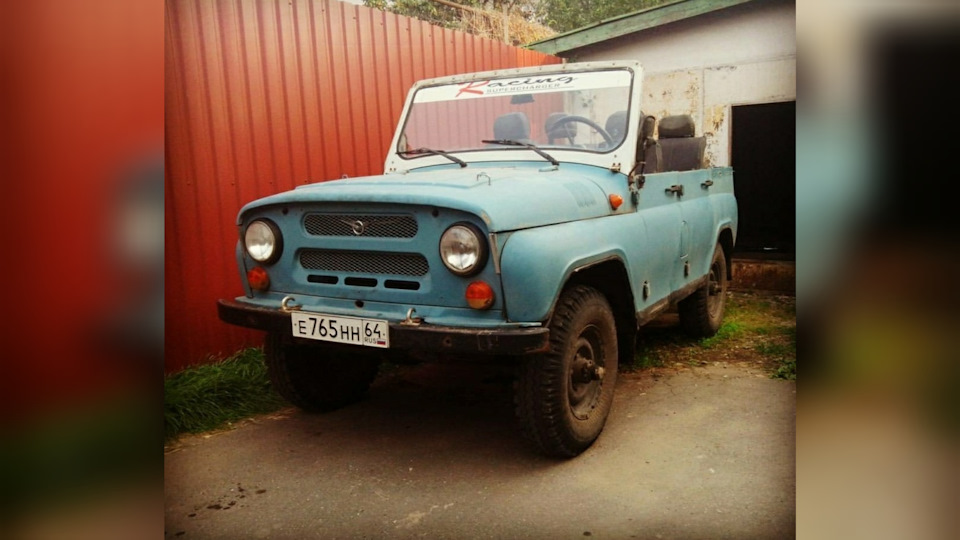

Хотел бы более подробнее рассказать о своих планах на будущее.
Планов довольно много, начиная установкой стеклоочистителя.
Начну по порядку.
1.Установка стеклоочистителя :)
2.Замена резины.(На какую пока не известно)
3.Установка шноркеля.(Скорее всего самодельного)
4.Установка генератора от газ 66.
5.Установка хабов.
6.Замена кпп на 5-ти ступку от газели.(под вопросом)
7.Установка музыки а именно 2-х сабвуферов и магнитолы.
8.Централизованная регулировка давления в шинах.(Под вопросом)
9.Передние дисковые тормоза.
10.Блокировки.
11.Ксенон.
12.Усиленный бампер.
13.Пружинная подвеска.
Что касаемо замены двигателя то от идеи внедрения 3rz-fe я решил отказаться.Сложно все это а выгода не большая.С запчастями в глубинке туго, ремонт дорогой да и в поле на коленке его не сделаешь.417 меня всем устраивает, кроме скорости, но после ремонта тормозов, думаю, эта проблема решится.Замену 417 на 402/421/410/405/406/513, любой дизель, новые бензиновые считаю не целесообразной и не стоящей свеч.Разница в характеристиках 402/421/410/405/406 не покроет затраты на внедрение, 513 и дизеля тяжелые а новые бензиновые напичканы дорогой и ненадежной электроникой, которая в лесу на хрен не сдалась и при любой поломке вылетит в копеечку.Альтернативы 417 я не вижу — дешево, сердито, надежно и не напряжно с запчастями.
P.S:Монстра делать цели нет.Не то авто для базы.Вот газ-66 это другое дело))Стоит цель внедрить всё важное с минимальными затратами поездить и продать, если не изменятся обстоятельства, году к 2016-2018, затем купить авто классом по выше.
P.S.S:Если у кого есть какие предложения, по тому что еще можно внедрить, с радостью выслушаю))
