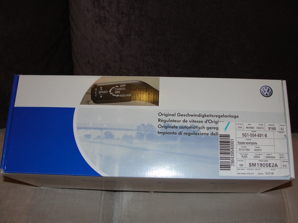

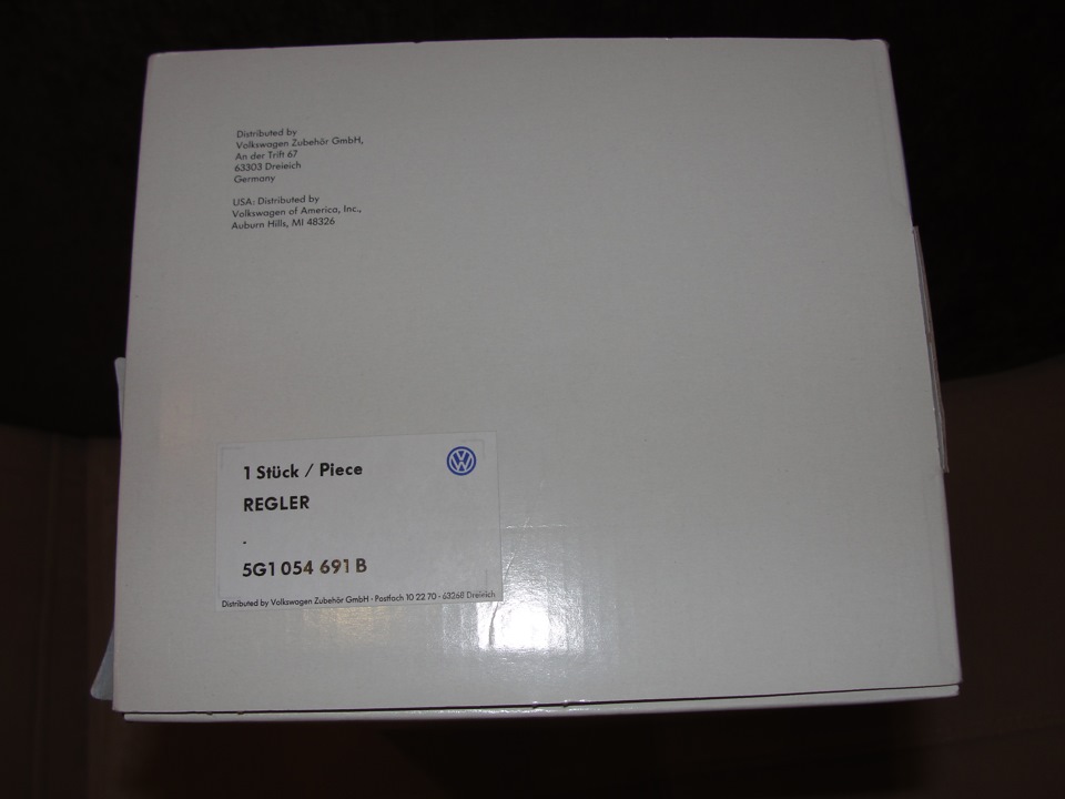

Запчасти на фото: 5G1054691B, 130140

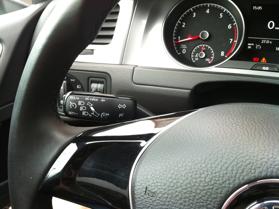

И так товарищи свершилось! Мною был установлен Круиз Контроль!
Не совсем конечно мною… мною был куплено все необходимое, а точнее моим знакомым S.V.Makarov, а ОД Премьера г.Тольятти все установил.
Мой авто: Гольф 7 1.4TSI МКПП комплектация Трендлайн.
Как вы поняли мультируля в моей комплектации нет.
Был приобретен оригинальный аксессуар под номер: 5G1-054-691-B. Именно он подходит для моей комплектации.
Что в него входило:
1. Проводок
2. Подруливые переключатели
3. Педаль газа
4. Инструкция
5. Книжечка с кодами

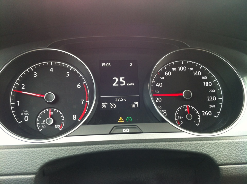

Установка заняла 3-4 часа, потом была кодировка. Все прошло на ура и с первого раза!
Подруливой блок уже установлин, его покупать не нужно! Он просто кодируется!
Собственно фото:
Запчасти на фото: 60B100

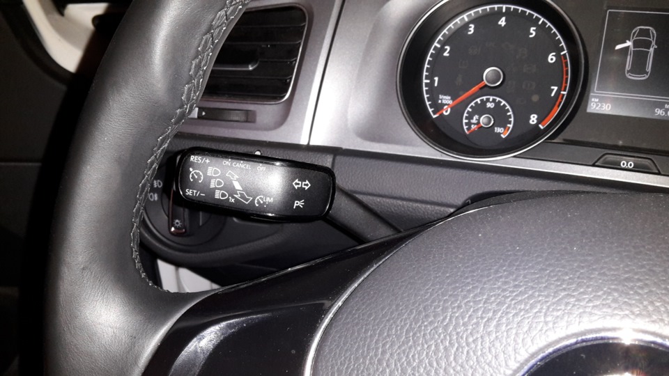

Подрулевой блок вы установили, имеети в виду гетвей?
Здравствуйте ! А свап код нужно было активировать для круиза или только кодировали ?
А для автомата другой комплект нужен?

а как вообще круиз контроль работает на механике? удобно ли им пользоваться?
Точно так же как и на автомате)
Очень удобно! Сегодня катался весь вечер одно положительные эмоции)
