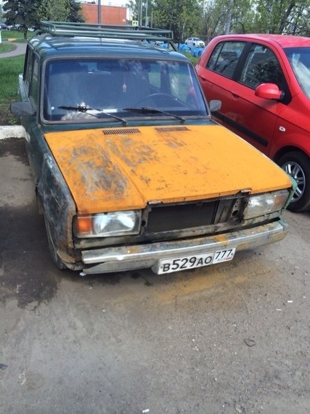

Что делал я:

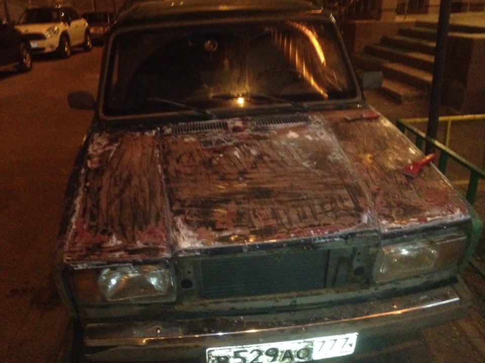

1)содрал краску до металла.
Общирайте до зеркальности, потому что потом будут дурацкие пятна на ржавчине
2) ржавим
Есть много способов:
а) как в МСМ можно облить пивом и натереть солью. Они ждали дней 5 пока заржавеет.
б) кислота аккумуляторная. Хороший способ. По коайней мере я так делал. Тряпку мочим и погнали. Ток резину на руки оденьте, а то съест!)
в) уксусная или лимонная кислота
г) вода и время. Слышал про то чтоб положить любимую простынку на место где ржавить будете и поливать водичкой))
Я заржавил за 1 день) кислотой протер, металл потемнел, а потом машину пошел мыть, все покрылось на глазах!
3) когда добились нужного цвета/оттенка, протераем раствором пищевой соды, это мол ржавление останавливает
4) и покрываем матовым лаком. Глянец не советуют, говорят какашка.
Собственно все.
Я сначала просто воеменем заржавил, дожди шли. А потом переделывал, тк не содрал краску подчистую, на фото видно будет.
Окончательный результат на главной странице
Всем крутого ретлука!))

Поливал соленой водой

а если пивасиком с соленой рыбкой)натереть, цвет такой же будет как у тя капот?или темней?
Ахах. Блгородно золотой получится, это же с рыбкой!) от позолоты не отличишь)
А краска портиться?если пиво с солью попадет и будет стоять?на бампер там или еще куда?на фары?
Нет. Это только на голый металл влияет, так как краска это защита от коррозии

помогите! я тоже решил заржавить. но не могло понять я сливал кислоту с акума а крыша все не ржавеет. зачистил до метало протер
кислотой а потом помыл но всеровно не ржавеет
Надо подождать. Несколько применений кислоты.

пиво + соль не работают. либо у нис пиво-непиво! Уже пятый день, нет ни намека!
Кислотой аккумуляторной протри и помой машину через пару часов. Просто водой помой
