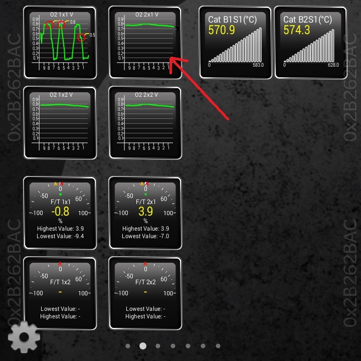

Сегодня поменял верхний датчик кислорода, причиной стала лампочка CE, и ошибка в памяти Р0154 — O2 Sensor Circuit No Activity Detected Bank 2 Sensor 1 (Нет активности датчика кислорода, банк 2, сенсор 1)

Первый датчик работает сразу после пуска двигателя, поэтому умирает стремительно и безповоротно, в моем случае скорее всего обедненная или обогащенная смеси по этой голове убили его из-за растянутых цепей.

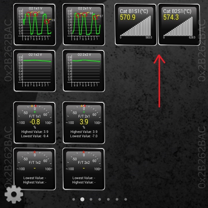

выглядит это вот так:

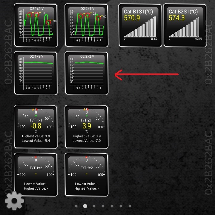

Горит чек, машина не едет, на холостых может подтраивать, показания по второму датчику так же около нулевые. Слева видно как активно работает второй верхний зонд. Нижние включаются в работу позже, когда прогреется катализатор и обороты достигнут 3-4 тысяч. По нижним датчикам также есть код ошибки, о нем ниже…
После замены все стало на свои места
Ошибку сбросили и тестовый заезд вернуть на месте нМетры движка, тихую работу и надеюсь расход чуть упадет все таки, хотя 15л/100 в целом ниже рынка )))
Вторая ошибка по кислородным датчикам звучит так
P0420 Cadillac — Catalyst System Low Efficiency Bank 1
диагностируется легко, на прогретую держим обороты 3 тыщи в течении 1-2 минут, если показания ровные как на вторых окошках сверху
Не рекомендую ездить с мертвыми датчиками т.к. это быстро приведет к кончине катализатора да и работа мотора будет вызывать много вопросов.

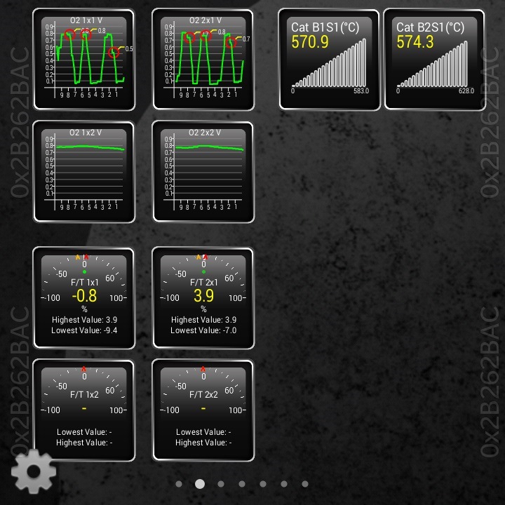

Что касается каталиков то их работу проверить тоже не сложно рабочяя температура каталика 800-1000*С градусов во время движения авто, на холостых ниже 500-600*С, так вот на картинке
А так же логически рассуждая можно догадаться, что если один греется больше другого, пиши пропало, и срочно пора менять, ибо разрушение приводит к образованию пыли, которую засасывает обратно в камеру сгорания, привет поршневая )
Последний параметр на моих картинках топливная коррекция, по ней косвенно но достаточно точно можно определить и на первых этапах обнаружить проблему с цепями по той голове где есть проблемы, коррекция выходит за рамки обычных параметров (соседней бошки) чтобы компенсировать кривой угол зажигания, на этой стороне свечки будут черные, хотя возможно двигло еще будет работать ровно…

Привет. Подскажи пож.У меня p0420 стала раз в 3-4 дня вылезать. Скидывал несколько раз с молощью elm. это значит мне надо sensor 1 поменять?..
это датчики после катализатора, или каталик забит или датчики наелись, каталики по температуре посмотреть надо, греются одинаково или один горячее итд
