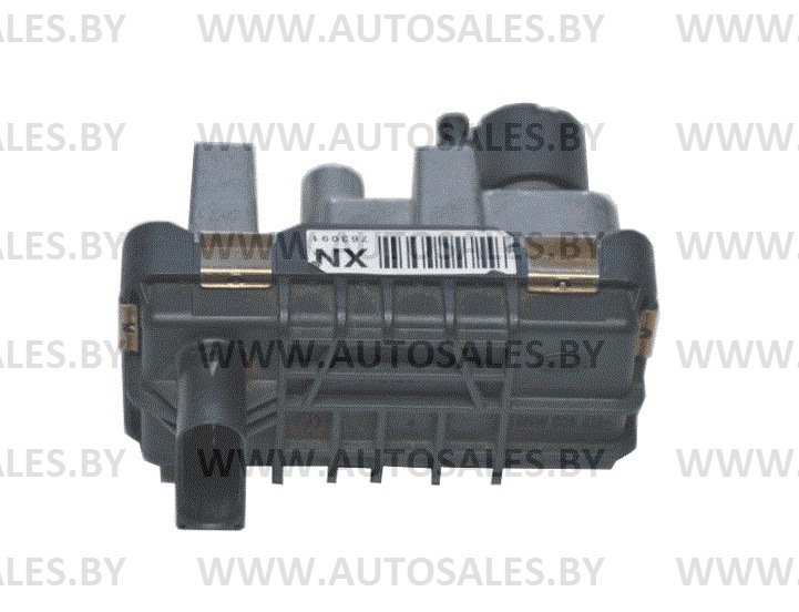

5. От 7000 (если повезет найти) www.autosales.by/katalog/…-garret-hella-6nw-008-412 когда я запрашивал был только новый 400$ — хотя бывают и восстановленные

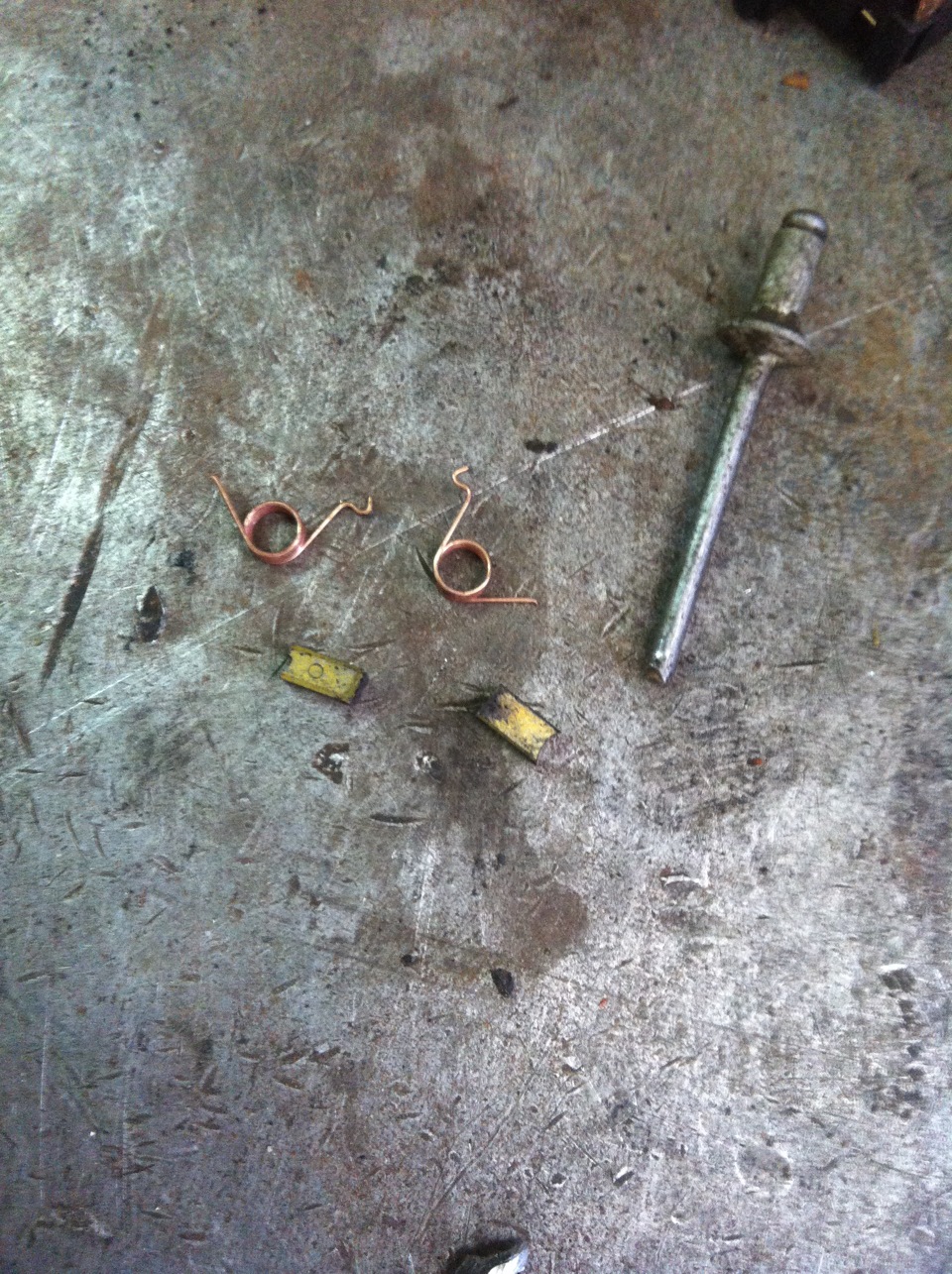

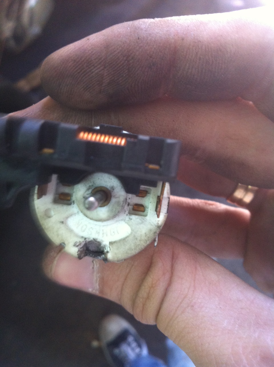

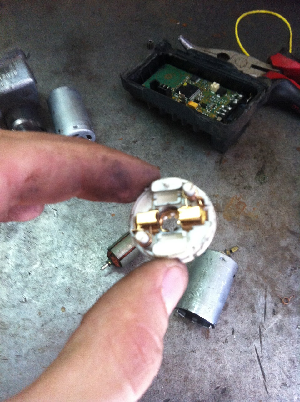

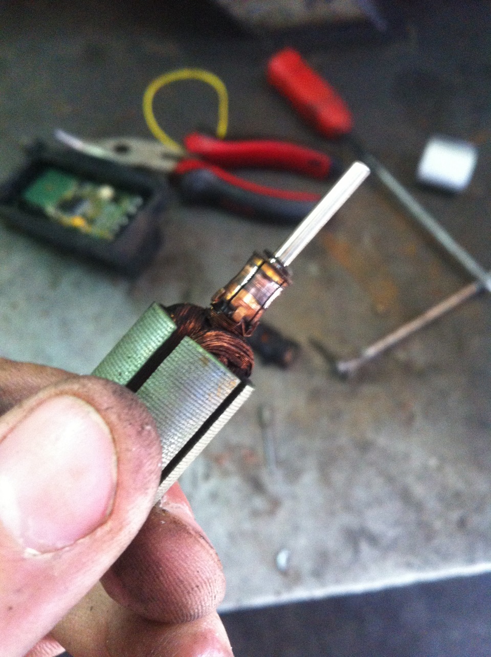

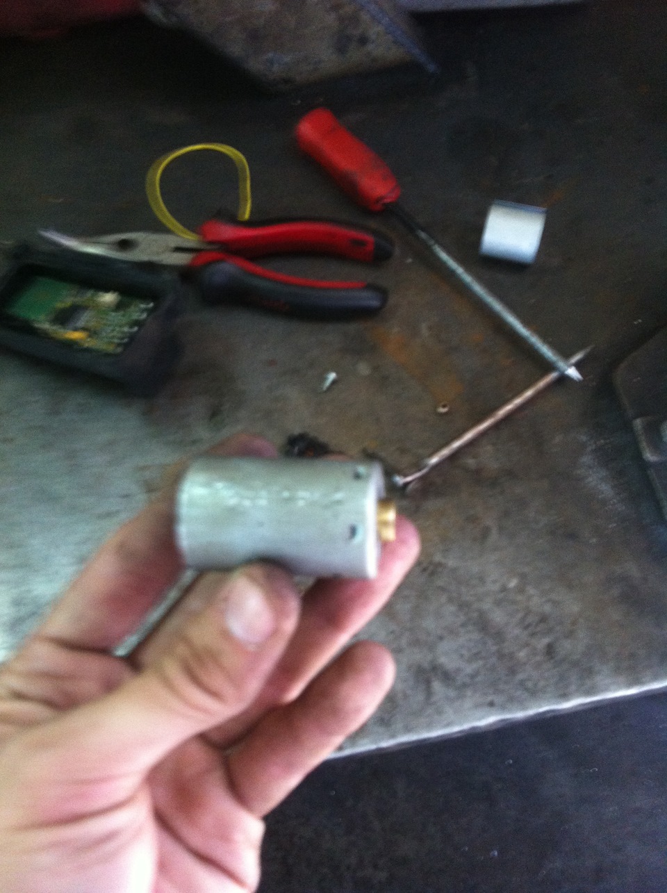

В моем случае привода у мен было два привода и оба сломанных. Решили заменить моторчик одного и поставить его в коробку другого сервопривода.
И так смотрим и наслаждаемся
Разбираем сервоприводы извлекаем моторы, разбираем моторы (
) на составные части и получаем два якоря, щетки и два корпуса .
. Проверяем мотор. Ура работает. Собираем мотор на живом корпусе сервопривода, и монтируем обратно.

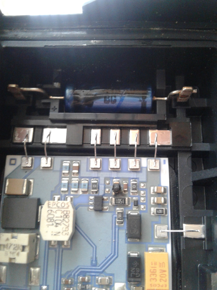

Сфоткай его в близки
А у меня сгорел SMD кондёр, узнать бы какой емкости он был((
Он танталовый прочитай маркировку и найди в инете. Можно заменить обычным электролитическим, должен влезть
Маркировки нету на smd кондерах
я както не сталкивался с отсутствием хоть какой то маркировки, может с обратной стороны есть
Ща выпаяю и гляну))
Anatolik39rus
Нашли кондер? Или как решили проблему?
Полежал месяц, а потом все заработало, и работает по сегодняшний день

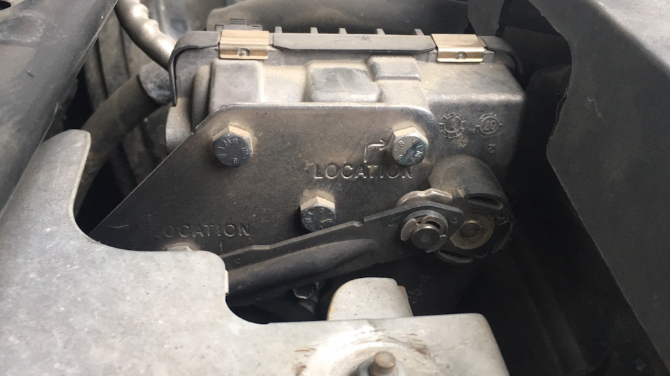

Здравствуйте! Вы писали — про ремонт мехатронного модуля турбины, как определить начальное положении головки. подскажите где указан метка с указанным углом, не могу найти
Спасибо,
Я честно говоря думал что это стрелочка на корпусе, но есть вероятность что это отметка о литье пластмассы.
Скорее всего это про литье пластмассы…
Pyzhyano
Спасибо,
Скинь фотку твоего со стороны рычага
Да скорее всего литье

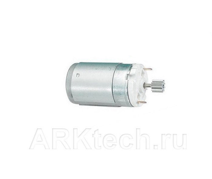

Видел такой моторчик для сервопривода турбины на сайте arktech.ru/products/motor…privod-turbiny-volvo-xc90
Кто нибудь брал, ставил?
Я восстанавливал свой. По виду очень похож. Можно проверить по каталогу обороты и геометрические параметры. Но цены нынче дорогие. На али я находил привод в сборе за 9-10
8ProMax

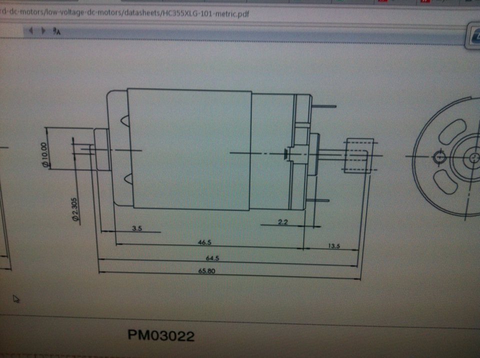

hc355xlg-101 — вот заводской номер на фото выше его геометрические параметры.

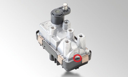

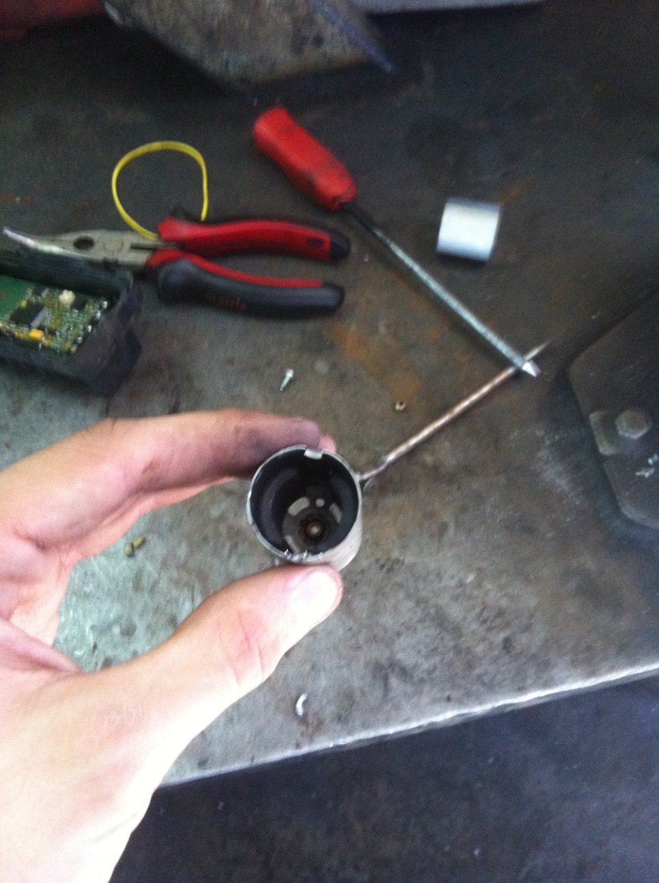

слушай, расскажи, у меня чего-то задняя стенка мотора не достается, такое чувство что он впресован, втулка задняя, или че там, он легко выходит ?
там болт с наружи он залит или заварен нужно разсверлить
immy
Красным кружечком отметил место где есть болтик но он запаян
а емае, хорошо что я его не вырвал =)))

потом в болт герметиком ? или как его выкрутить, или тупо высверлить и все?
нет срезал выступ там потом заглушка тоже металл и выкрутил болт. Я могу ощибится но есть вероятность что там тупо заглушка из металла. в общем проблем не доставит.
я тебя понял, спасибо буду разбирать, тестить мотор может щетки под носились, потом отпишусь, надеюсь не уложу его полность. =)))
да, напиши. интересно, что же у тебя глюкнуло. я если найду действующею ссылка на новый из китая, скину
в общем, мотор работает визуально все ок, но чет на максимальном положении, клинит червяка, и обратно мотору нету сил его крутануть, без нагрузки работает ок, как только трогаешь его минимально, уже сложно, видимо износился червяк шоли )
