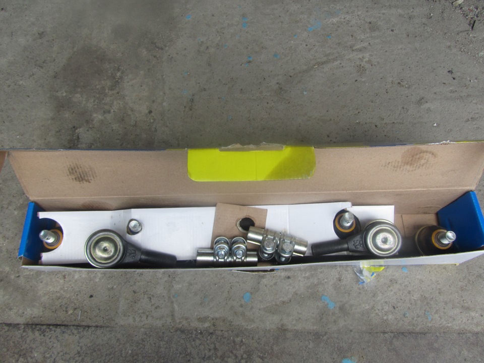

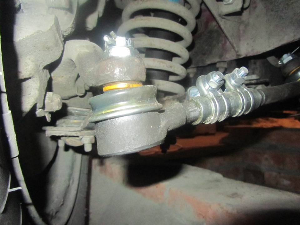

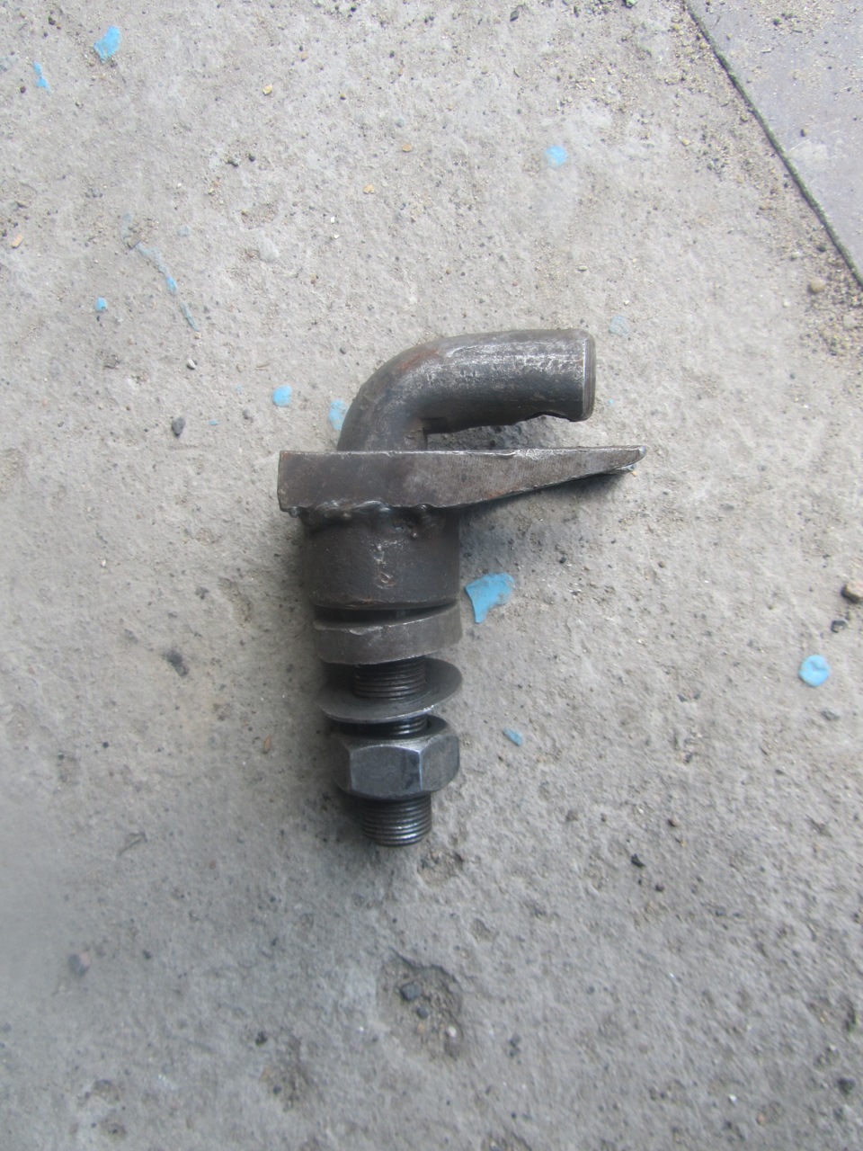

Решил заменить всю трапецию т.к. при езде стучали наконечники… хотел изначально поставить ТРЕК СТИЛЬ, но как бы это ни было странно их в городе вообще не оказалось, по крайней мере в магазинах где я искал… Пришлось заказывать через exist, пришли через 3 дня, прежде чем забирать прочел на сайте ТРЕК какие отличительные признаки оригинальных запчастей, перечислять не буду кто хочет сам может найти эту инфу… Без помощи не обошлось, небыло у меня съемника, который мне любезно одолжил друган, ну еще помог открутить закрутить один болт на маятнике который самому не очень просто отвернуть) Кстати говоря о маятниках, у соседа как то забирал ваз 2107 битую в бок без двс и салона за 500 руб на колесах и на новой подвеске, маятник тоже был новый фирмы не помню какой на подшипниках, думаю поставлю его разобрал чтобы посмотреть все ли в нем норм и моему взору открылась картина: сам вал изогнут градусов эдак на 5… и сам корпус маятника имел трещины… так что покупая сию деталь обращайте внимание на вал, покутите его на подшипниках, за одно подшипники проверите…
Завтра двигаюсь на развал!
ну и немного фоток!
