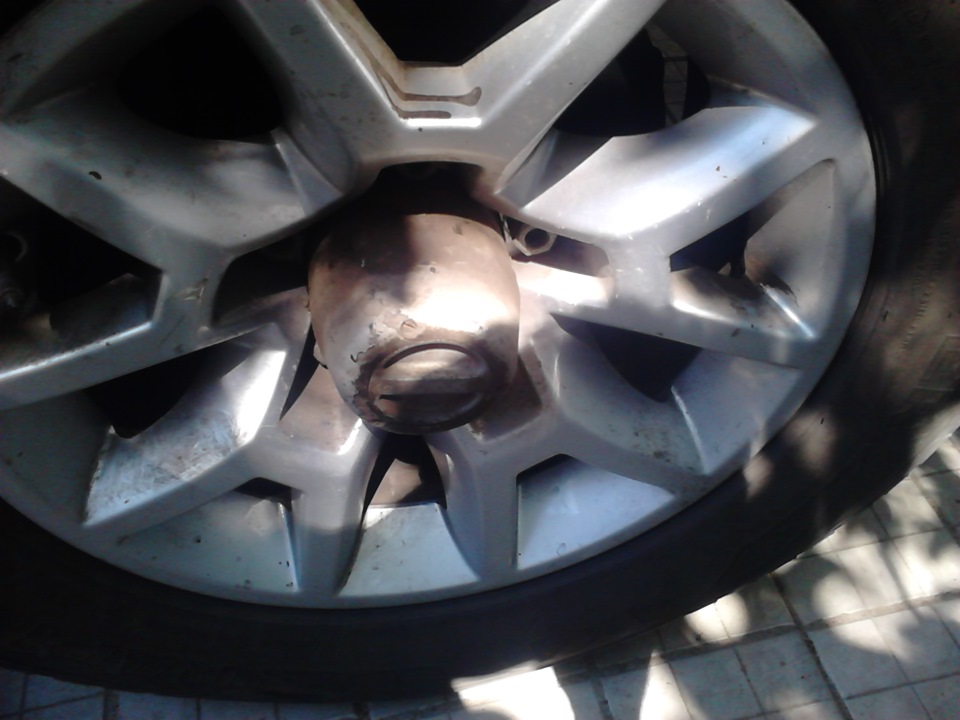

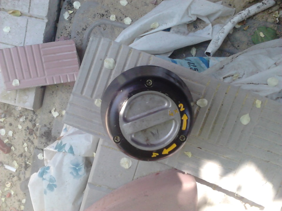

Долго не мог понять откуда идёт грохот с передка, до тех пор пока не пошёл стук ссзади (ну, блин какой-то афоризм получился) .Решили снять задний кардан .Звук не исчез .Примчина звука с заднего моста была в обрыве одного из болтов крепления колеса (остальные четыре отпустились, хотя причин для этого не было совсем .Став переднеприводным решил поехать на дачу.При езде по ровной дороге были пробуксовки.Сначала думал, что хана раздатке, потом понял, что накрылись хабы.Прикупил хабы Русь, но вот досада места крепления не совпадали почему то . Пришлось рассверливать ( взял последние с витрины )Тепреь грохот исчез . Никогда бы не подумал, что из-за хабов может быть грохот

Что и следовало ожидать, хорошо хоть шрусы ненакрылись, а при постояном отключении Хабов у тебя кардан передний на шлицевой разболтаеться, и изза твоей экономии бензина на передний мост будешь покупатьновый передний кардан вот твоя ЭКОНОМИЯ!
Да экономить совсем не хотел . просто хотел найти причину стука и грохота. Сейчас мы уже полноприводные.Такая машина не терпит экономии.
Протяни понару спереди, сальники подразбиваються, так на всякий случай!
Уже в планах

Эт верно .Проводил просто испытания .режим езды такой же, иногда даже на песке не включаю полный привод, просто интересны возможности
у меня тож пощёлкивают
(коплю денюжку на типа усиленные
Посчитал расходниками. Взял самые дорогие из имеющихся . Вроде такие же стояли .Судя по состоянию далеко не 20 тык прошли (как народ пишет)Поразило несоответствие отверстий крепления…
