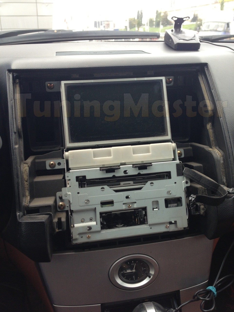

► 2. Если у вас пропадает левый канал при проигрывании CD на Infiniti FX35/FX45, то главное не бить панику и не слушать тех, кто говорит, что надо заменить магнитолу/шлейф/машину за ххх килобаксов. Все лечится за копейку или три.</b>
1) Снимаем бороду, поддевая аккуратно отверткой по бокам;

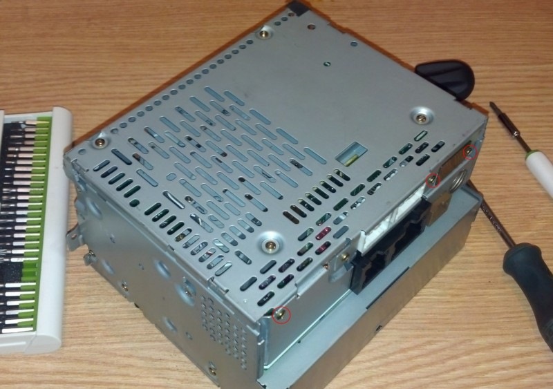

2) Вынимаем головное устройство (ГУ), откручивая 6 саморезов. Вот такая красота:
3) Разбираем ГУ. Именно саму магнитолу.
4) Видим этот шлейф, его надо пропаять (можно подрезать немного). Суть в том, чтобы шлейф не выпадал из гнезда.
5) Собираем обратно, наслаждаемся качественным саундом от Bose.

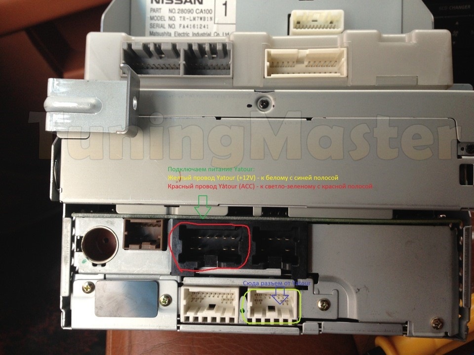

► 3. Как подключить USB-проигрыватель Yatour YT-M06 (YT-M07), Grom Audio и т.п. адаптеры в Infiniti FX35/FX45. Диски сейчас мало кто слушает, всем нужно сделать USB, AUX или iPhone в машине:
2) Вынимаем головное устройство (ГУ), откручивая 6 саморезов. Вот такая красота (см. выше);

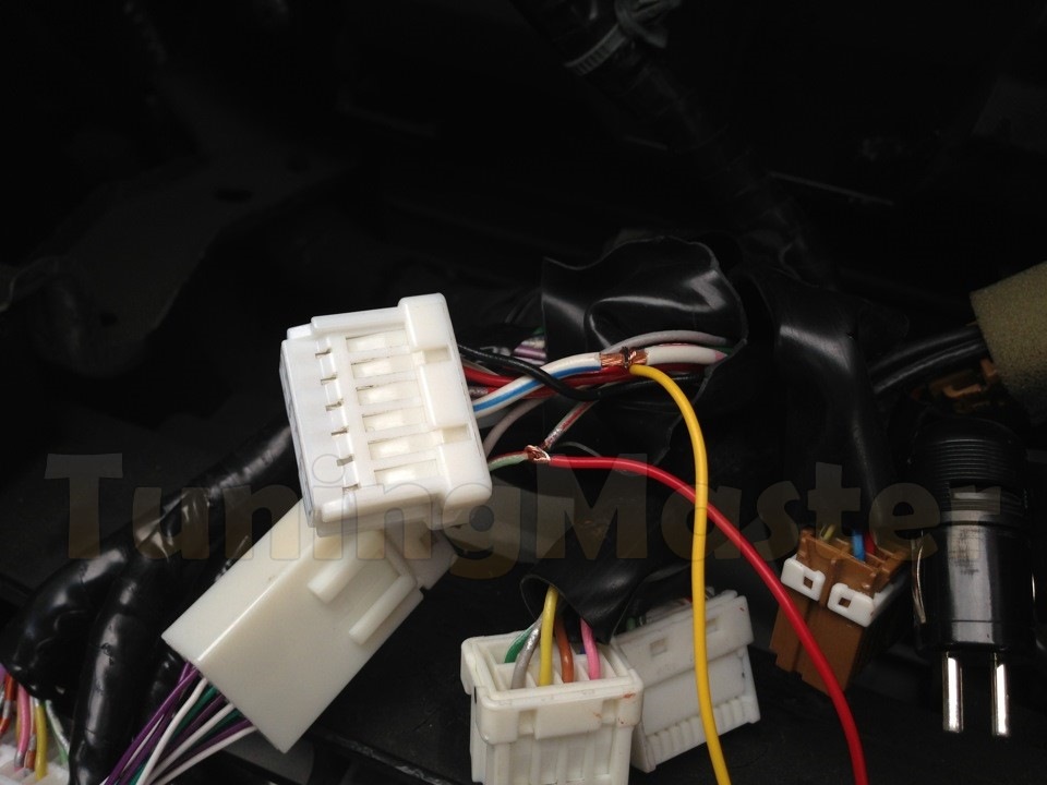

3) Подключаем "+" и ACC к ГУ, у Grom есть только "+", АСС у него нет:
4) Разъем от Ятура к ГУ, подключаем вместо бестолкового навигатора или через Y-разветвитель (продается отдельно), у Grom'a кабель идет сразу с разветвителем — один конец в ГУ, другой в Гром, а хвост в навигатор, если он нужен кому-то:
5) Вставляем usb drive и слушаем музыку. Папки должны называться CD01, CD02 и т.д. В каждой не более 100 треков. Больше 100 Мб не читает (либо тупит и не запоминает место остановки). Кому не нравится есть Grom audio, но и ценник у него поболее.
Как я поставил Grom Audio USB3 вместо Yatour YT-M06 ->

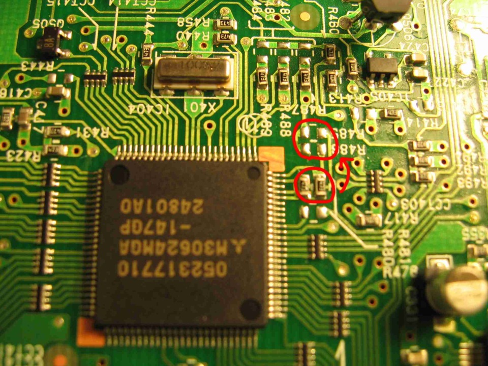

► 5. Как сделать, чтобы магнитола принимала российское радио: четные и нечетные радиочастоты в Infiniti FX35/FX45. </b>
Может кому-то пригодится. Я радио не слушаю.
1) Разбираем опять ГУ до основной платы;
2) Находим резисторы R480 и R481, перепаиваем в рядом стоящие два пустых места. Резисторы очень маленькие, справится профессиональная рука;
3) Наслаждаемся такими радиочастотами как 107,05 (шаг 50 кГц);
Один минус – пропадает RDS.

Для четных частот достоточно перепаять 480 на 485, тем самым подавая минус на 99 ногу, которая переводит магнитолу в режим "Остальные страны" не США.
Возможно, я не занимался этим.

Подскажи в чем может быть проблема? Пол года назад перепаял магнитолу, всё получилось, заработали четные каналы. И вот совсем недавно пропали четные и вернулись не четные, даже RDS появилась!
Вероятнее всего, твоя пайка отвалилась. Других вариантов не вижу.
Сегодня всё проверил и на всякий случай еще раз всё пропаял, не помогло… Ладно, на следующей неделе сгоняю к спецам может они чего подскажут.
Резисторы заменить, как вариант.
