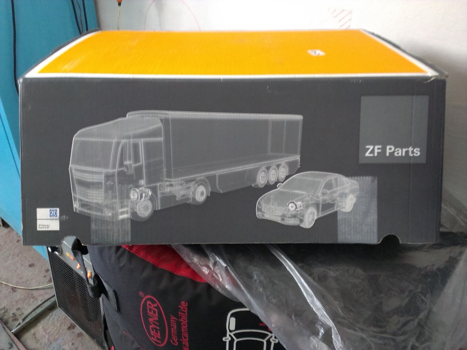

Хочу в очередной раз поделится выполненными ремонтными работами по замене масла в АКПП. Первые потёки были обнаружены с полгода назад, лечение обошлось лишь обтяжкой поддона, но так как симптом нехороший решил заранее заказать ремкомплект АКПП от ZF. Всё пришло в течении месяца и ждало своего часа, который наступил достаточно неожиданно в виде маслянистого пятна под машиной.

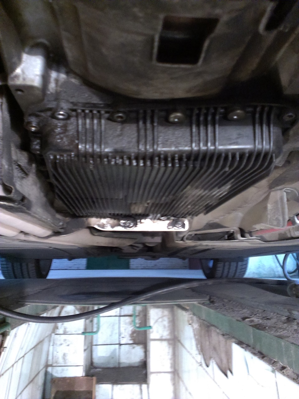

При осмотре обнаружена течь в лобовой части АКПП, причём подтёк неплохой.

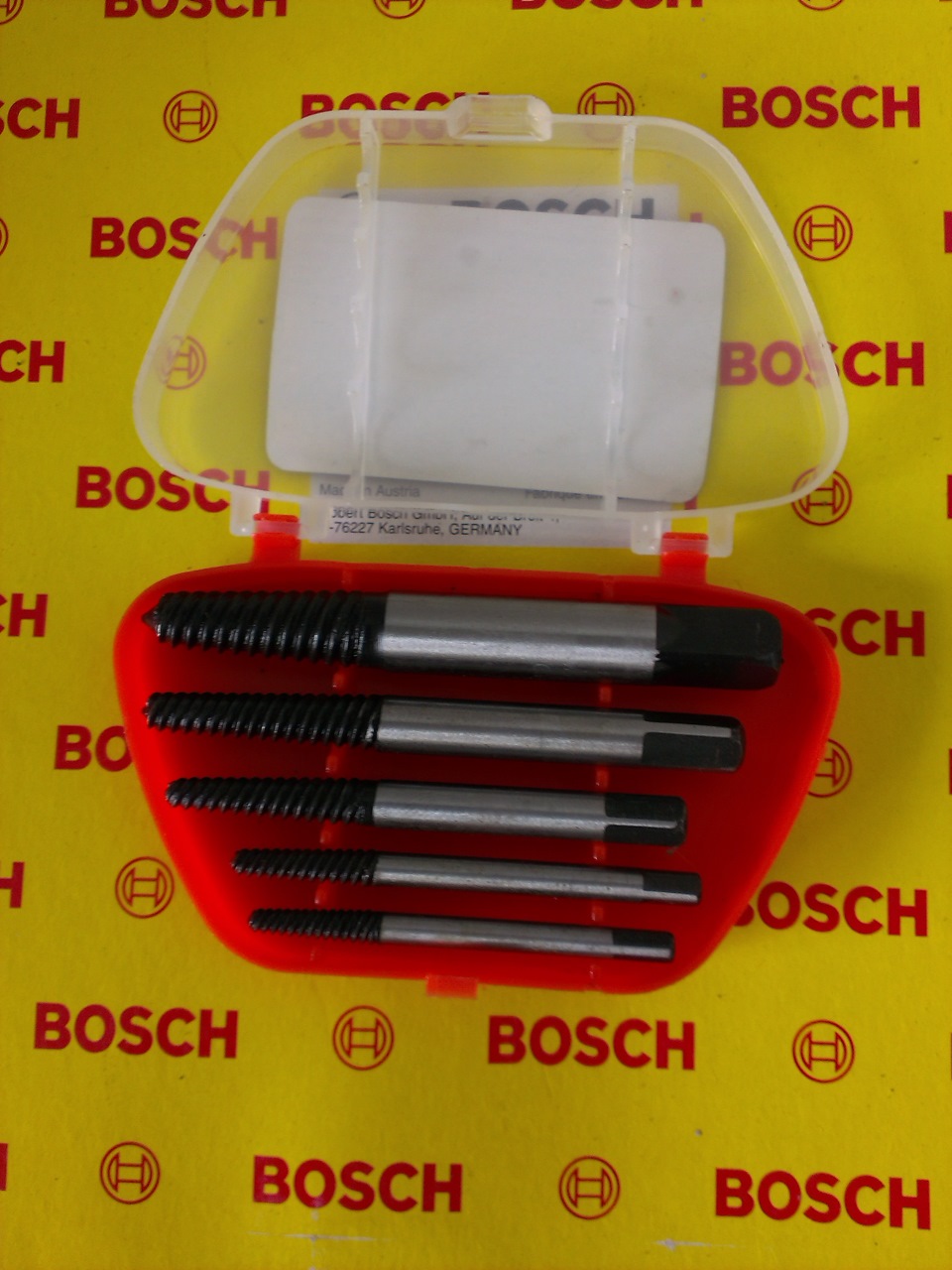

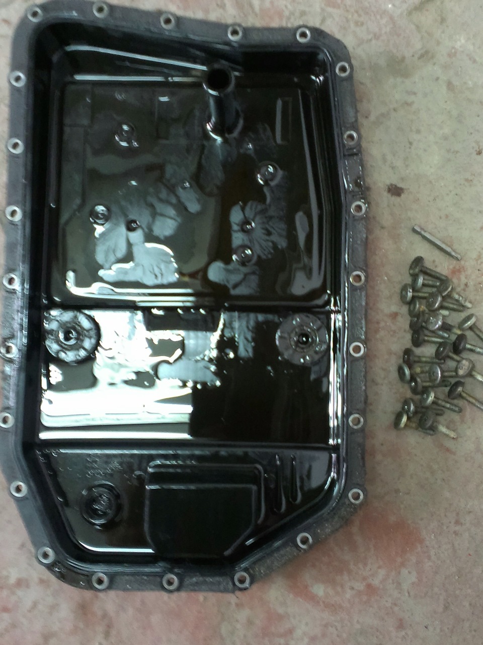

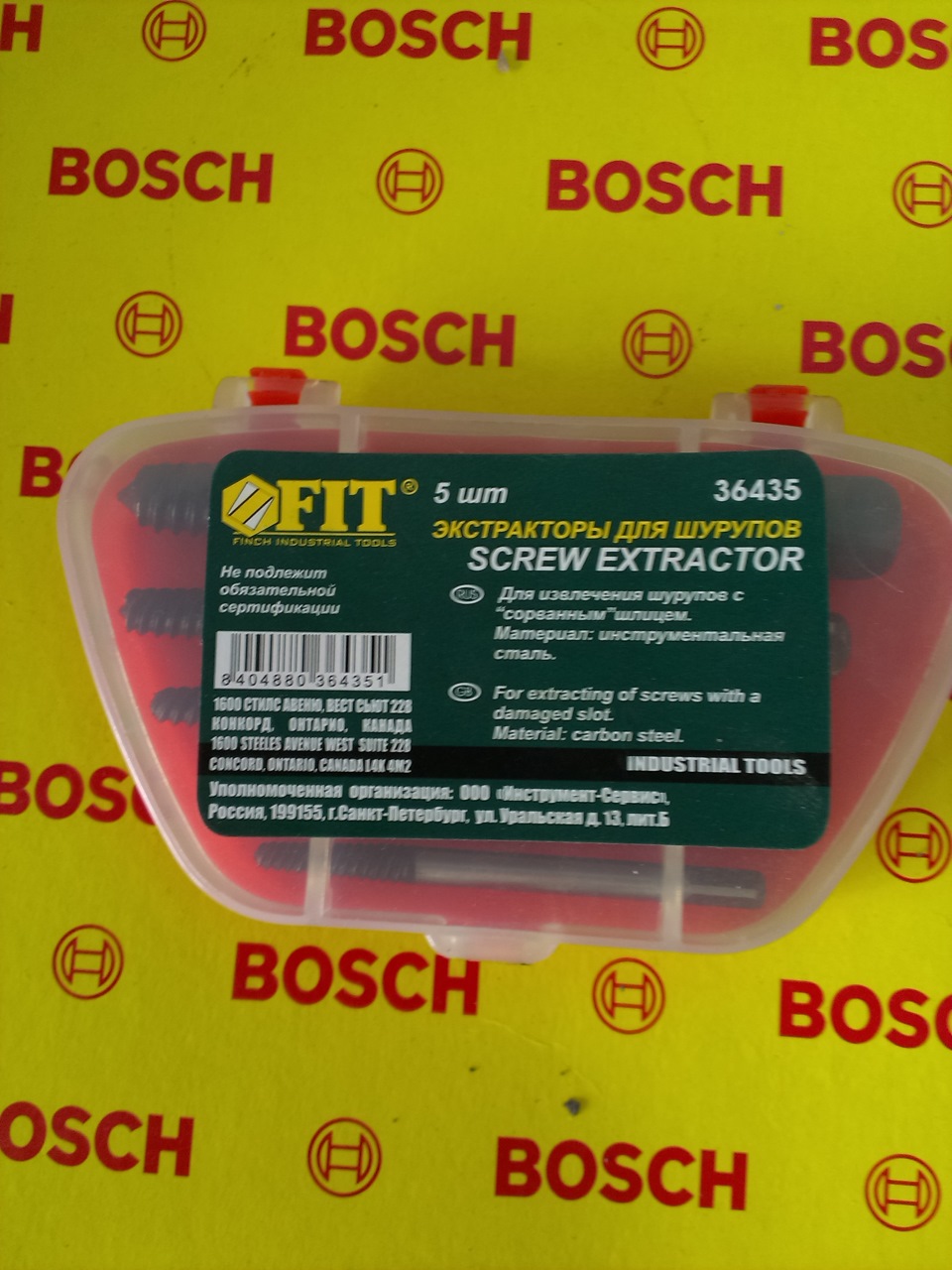

Ну в принципе дальше снятие всех защит и слива масла с АКПП и тут при откручивании болтов поддона начались первые проблемы, открутились легко 14 болтов из 24 причём болты с головкой под torx 27 (в новом поддоне torx 40), вперёд на поиски головки — куплены 2 короткие и 2 длинные биты. Удачно их свернули пропеллером, но смогли открутить ещё часть болтов, на остальных не осталось граней и забивание другого размера torx уже не помогало. Новая мысль и решение купить экстрактор болтов — найден и куплен
принцип очень простой, засверливается тонким сверлом и вкручивается экстрактор и выкручивается любой болт. Неплохое решение но долгое и нудное. Кстати болты сидят на герметике резьбы и скорее всего закручены пневмоинструментом. В итоге лучше тонкого зубила и молотка ничего нет и как следствие откручены все болты.

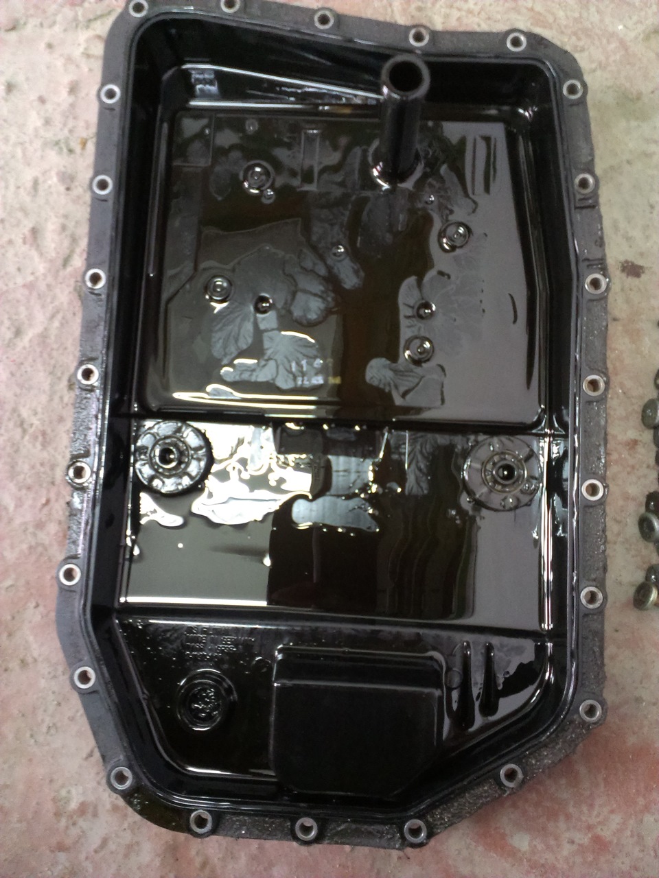

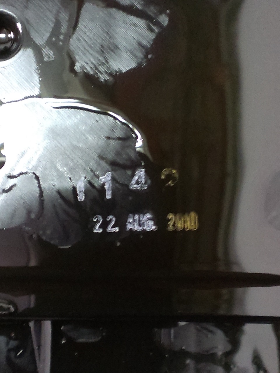

при осмотре невыявленно посторонних включений, масло потемневшее но не пахнет горелым, выяснено что замена по сервисной книжке из германии замена масла и поддона проводилась на 80 тыс.км (вот вам и срок службы коробок)
Выполнена большая часть работ масло слилось около 5,5 литров.

А сколько денег вышло за этот коробас? Бью номер 8700250 выдаёт что только одно масло
на тот момент около 20 тыс.руб
Нашёл . Вот номер 1071298033 цена 370 белок или 190$!
sergyi7
Пришло вместе с маслом? Просто дает номер на конце 33 и 38
Да с маслом, с болтами и подбором!
