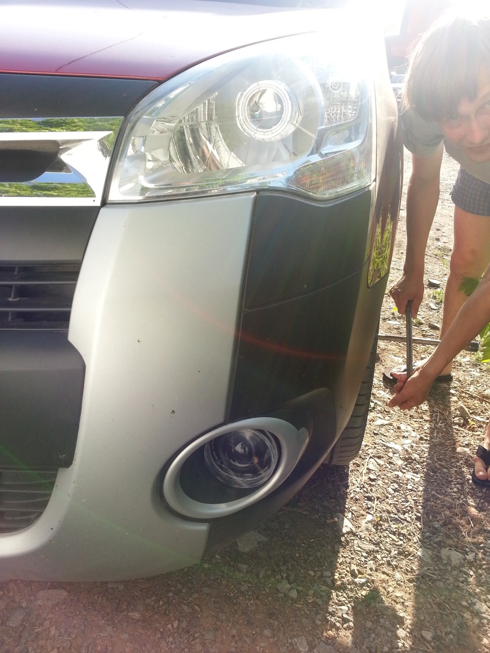

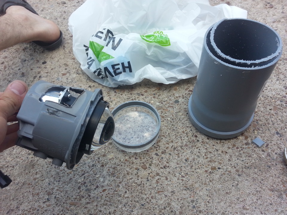

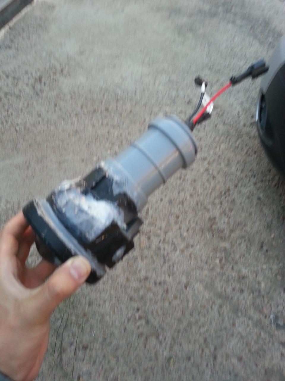

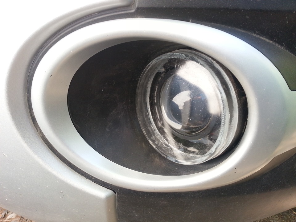

Наконец поставил и в туманки би-линзы. Делал из неоригинала DEPO по 700р/шт + сантехнические трубы. Линзы моримото 2.5. Фото ниже. Если есть вопросы задавайте- отвечу как будет время
Ближний отдельно, туманки отдельно все как положено на своих включателях, дальний вместе включается. Регулировка: поставил, посмотрел, снял, поправил и так по несколько раз…

Очень интересно посмотреть как светят птф. Работа ближнего/дальнего сохранена? Ну и как происходила регулировка интересно.
