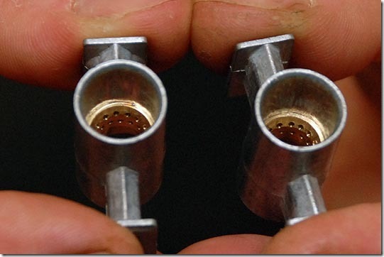

В обеих камерах карба стоят СПИРТы (УПГС).

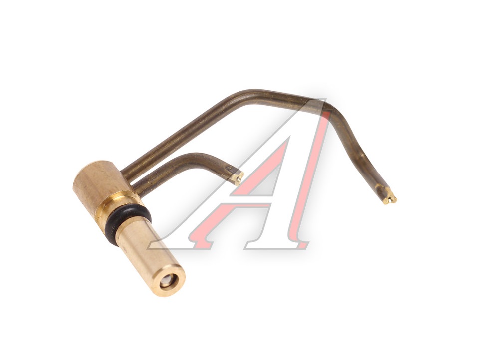

В первой камере эконом, во второй мощностной. После ремонта двигателя, установки резаной кастрюли и замены вакуумника (в течении недели) появился провал при старте и дрыг при открытии двух камер на скорости. Момент наступления провала не помню. Не хорошо. Первые мысли: резаная кастрюля увеличила поток воздуха и смесь стала беднее. Думаю надо переставить СПИРТы местами: первая камера итак бедная еще и экономный СПИРТ там, вторая по умолчанию богатая + мощностной СПИРТ. Вскрываю карб, кто-то меня дернул проверить как там ускорительный насос поживает, открываю первую камеру, а из распылителя ускорительного насоса
слабая кривая струя, которая писяла на заслонку, стенку диффузора, в общем куда угодно, но только не в коллектор. Звонок другу: чем прочистить хоботки, ответ: ничем бери новый. Магаз рядом еще открыт, покупаю, ставлю, чудо — две бодрых мощных струи. УРА. На пристрелку вылил в коллектор три поплавковых камеры (((. Спирты все равно переставил. В первую камеру поставил воздушный жиклер 160 (был 165), 155 нигде не нашел. Тестовый заезд возле гаража: провала нет. Завтра езда по городу все расставит на свои места и проверю какой приход от рокировки СПИРТОВ.

У меня было 95/165 и машина ехала ))) Дело в том, что сейчас найти правильные жиклеры, т.е. на которых маркировка соответствует реальности не реально. Мой ПРОВАЛ был устранен заменой носика УН. Все, больше никаких провалов нет. Сейчас установлен доработанный набор жиклеров и малых диффузоров. После тестов и проверок будет добавлена запись в борт журнал.

карб чистый, пружинок нет, стоит МПСЗ. после замены носика провала нет, как и раньше. В стоке одной из причин провала может являться не рабочий вакуум корректор трамблера, пружинки работают при более высоких нагрузках. Где я агрессию проявил? )))
эхх, на таврофоруме был эпичный срач про спирты, к сожалению, Виталик (primuss) не подкрепил эффект работы спиртов никакими графиками работы карбюратора на стенде или доказательствами, кроме эффекта "жопомера".
потому, если бы я стоял перед выбором ставить или нет(увы, для машин с ГБО они бесполезны), я бы очень засомневался в целесообразности установки.

спирты беднят смесь, потому оно всё еще больше чувствуется

Не не не, я сними уже два года катаюсь, без проблем, Провал был из-за носика. Первый раз в жизни он забился (

))) да, у Виталика. И к нему на регулировку с понедельника поеду. При установки спиртов более сильно проявляются посторонние подсосы воздуха. Поэтому у многих проблемы. Это как после установки МПСЗ многие говорят, что машину не узнать. Ведь, что бы МПСЗ нормально функционировало надо все баги устранить, вот отсюда и двойной приход.

Прочистить можно, пассатижами достаёшь часть корпуса с шариком и достаёшь носик, далее берёшь тонкую проволоку (например, можно вытянуть из щётки по металлу) и спокойно всё прочищаешь. Распылитель направлен в обе камеры?
Да, каждый в свою, вторая камера приоткрыта по тарировкам ДААЗа. Вынимал, пытался продуть: короткий получилось, а длинный нет ( . Ничего будет запасной. Буду на СТО выдерну волосок из щетки ))).
