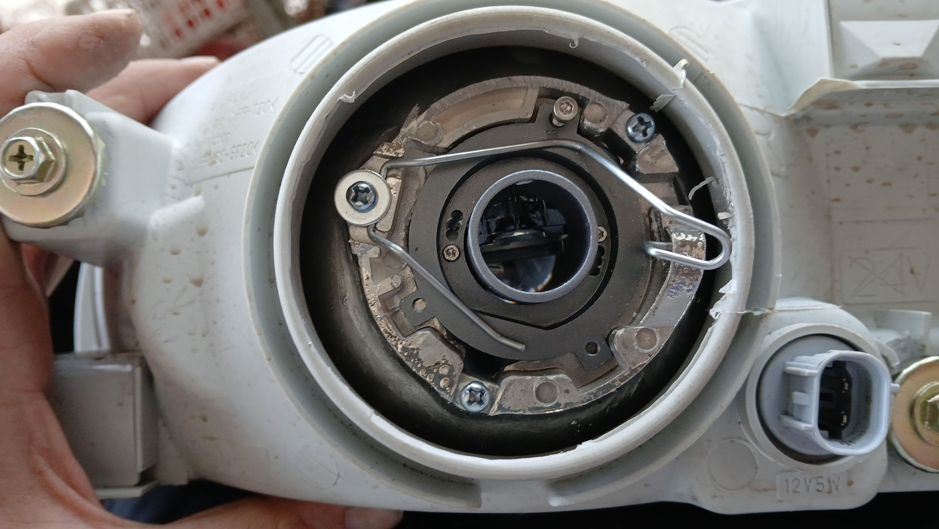

При снятых клипсах подкрылок можно подобраться к модулю ближнего света с обратной стороны фар и посмотреть имеются ли у вас "рычажки" переключения формы пучка света с японского " \__ " на американский " ___ ". Кому-то такой формы будет достаточно. Но следует помнить, что обочина будет неосвещенной. Дальше по тексту я опишу как работает данный переключатель.

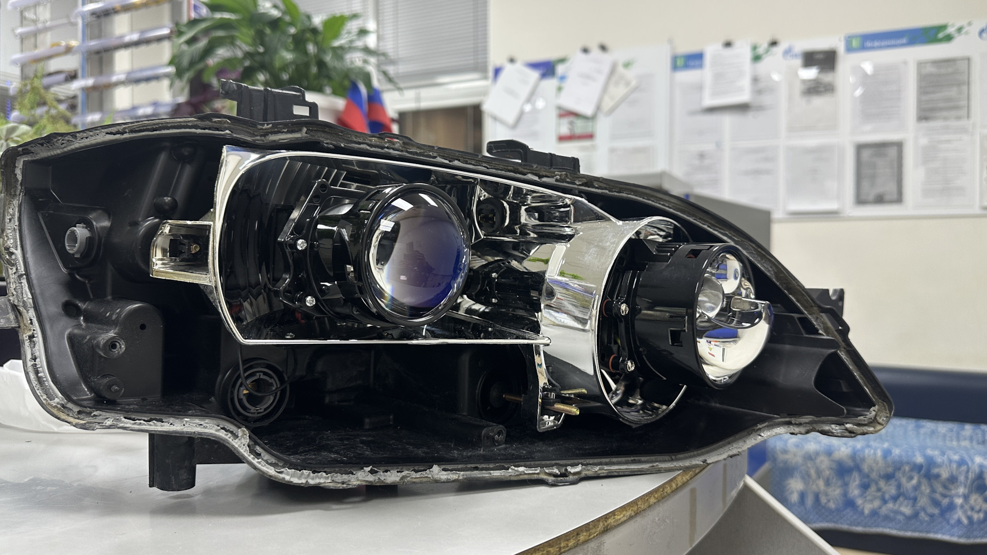

Далее необходимо отделить стекло фары от корпуса.
Для этого убираем восемь или девять металлических стяжек по периметру стекла и прогреваем герметик.
Я использовал обычный бытовой фен. Вернее, не совсем обычный — когда-то он упал, больно ударился и превратился в строительный. Температура воздуха повысилась до 110 градусов.
Нагреваем периметр стекла, вставляем в щель широкую отвертку и раздвигаем две половинки фары. Главное не прилагать большое усилие. Лучше еще погреть. Начинать нужно с острого края фары.
Получаем следующее:
Откручиваем линзу от верткой типа "звезда". Всего 4 винта.
Видим это:

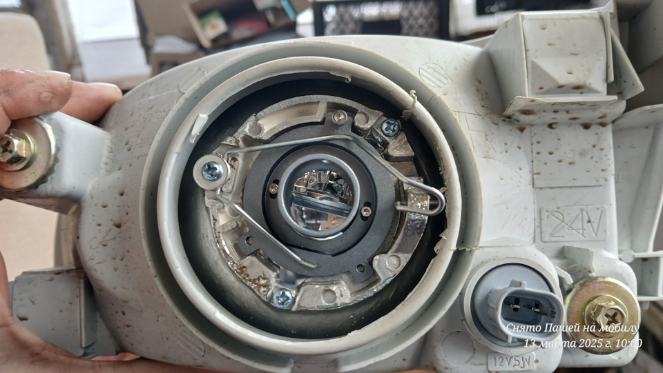

Если шторка без рычажков, то просто переворачиваем ее, при этом необходимо выгнуть выступающий части внизу шторки.

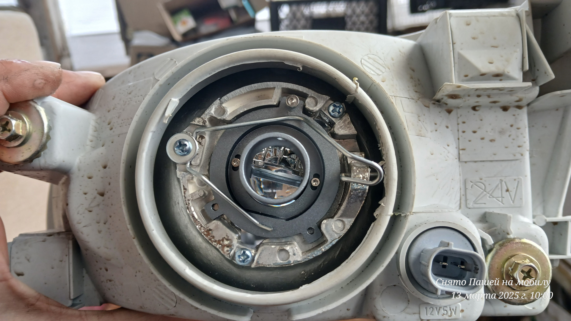

Так же возможен вариант, что у вас шторка с "рычажком" о котором я писал выше.
Устроена она так :
"Галка" включена:
"Галка" отключена:
Если шторка с рычажком, то дополнительно необходимо снять подвижную часть шторки, и запаять отверстие посередине шторки. Я использовал тугоплавкий припой. Получилось так:

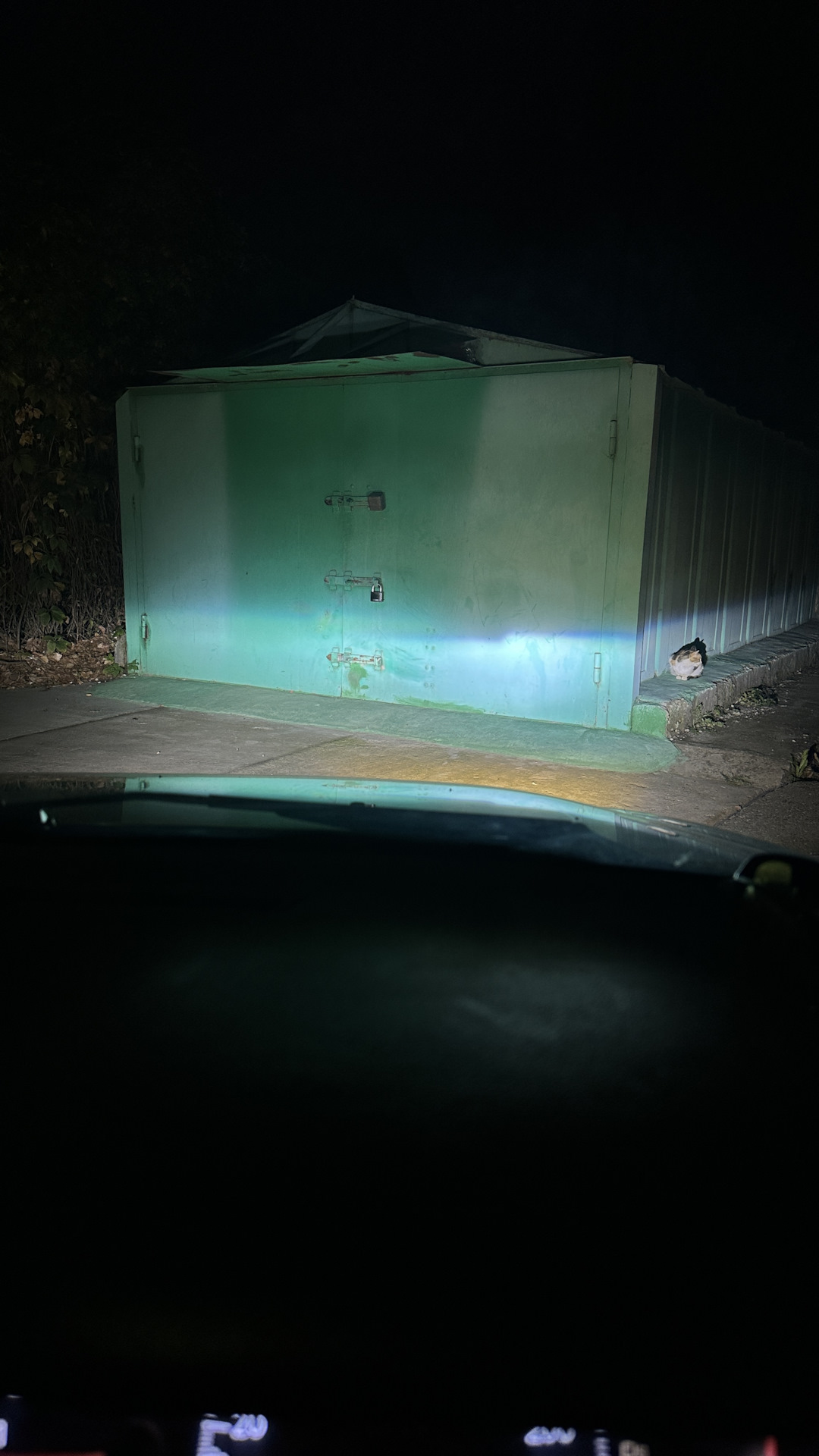

Затем необходимо настроить шторку. Для этого выгибаем шторку в сторону лампы так, чтобы шторка зашла внутрь рассеивателя на несколько миллиметров. Подключаем фару к источнику 12В и запускаем, направив пучок света на ровную стену. Теперь необходимо выгибать шторку диэлектрическим предметом (например, отверткой в изоленте или карандашом) в сторону линзы. При выгибании смотрим как меняется резкость границы света на стене. При правильной "резкой" границе появится синяя засветка, как на фото ниже:
Причем, у меня "моя" граница получилась резкостью лучше, чем заводская. Это было заметно, когда я установил одну переделанную фару, а вторая осталась нетронутой.

Устанавливаем фары и бампер на авто. Результат не заставит долго себя ждать. Имеем четкую светотеневую границу, "темную" встречку и освещенную обочину с, установленной на ней, знаками.
