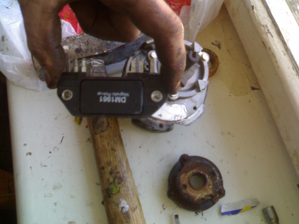

В общем я снял шланг с моника и вкл. Зажигание — топливо пошло. Попробовал посмотреть в камеру дроселя и увидел, что форса льет веером — ВСЕ в норме!)
Понял, что время крутить свечи. На свечах не было искры. Нет напряжения с трамблера. Катушка дает, а дальше ничего не происходит. В результате начал грешить на коммутатор. Помню как на 9ке у меня они часто летели. Не вооружаясь тестером, на глаз решил, что проблемка в нем. Оказался не прав. Так как в поставив новый коммутатор- результата не достиг. Понял, что нужно лезть в трамблер. Внутри него стоит индукционная катушка, которая работает по принципу увеличения импулься, а ее выход в виде четырех гранной звезды служит неким датчиком холла и дает напряжение на электрод к определенной свече.
Разбор был немного сложным в исполнении его без инструментов)… Так ничего сложного.

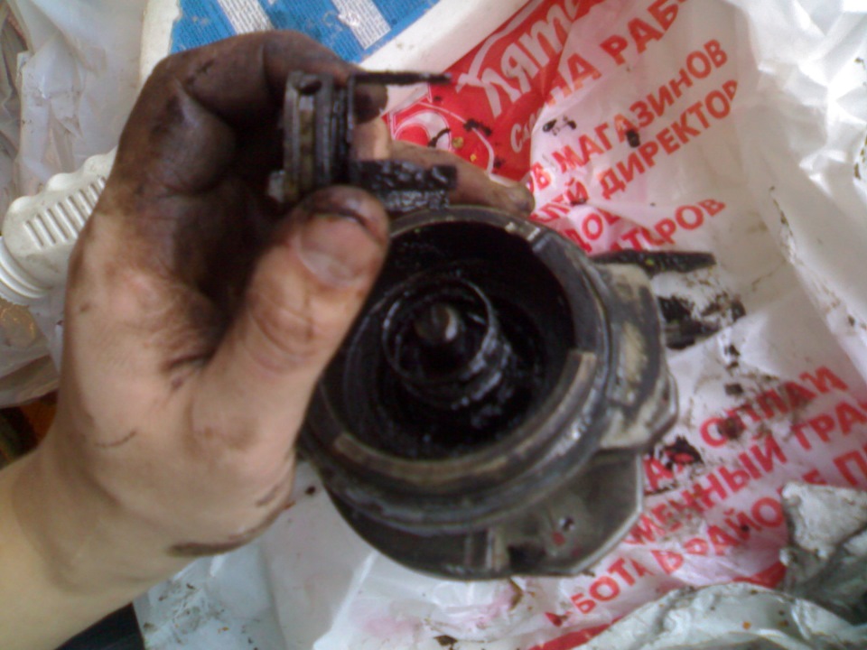

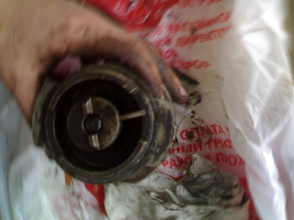

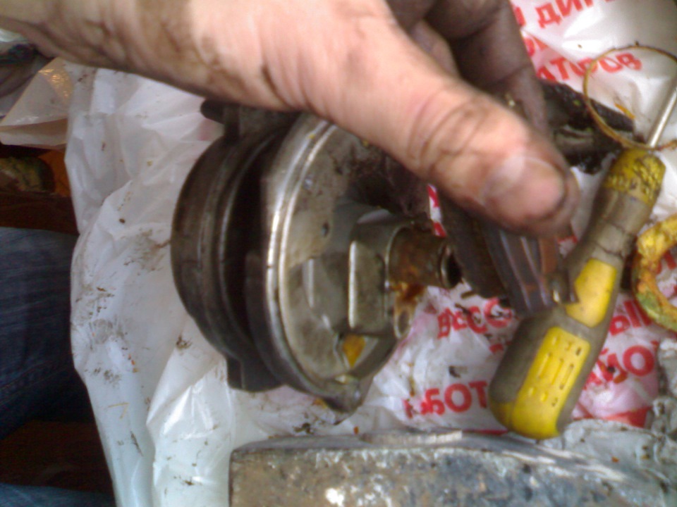

На фото видно как чего разбирается. Но все же на память напишу последовательность. Снимаем коммутатор. Затем бегунок и переворачиваем трамблер, нам нужно будет извлечь из него вал. Вал с маслосгонной канавкой в сторону двигателя, оттуда (с той стороны) нам и нужно его разбирать. На венце со стороны двигателя есть некая выпуклость. Так вот она (или он) находится не ровно с центре этой ответной части, а со смещением. Нужно пометить ее натфилем, как она стоит. Чтобы при установке все обратно поставить все правильно. На Самой ответке есть шплинт, но он закрыт стопорным кольцом на подобии того, на который мы вешаем ключи от квартиры (спираль). Вот ее снимаем и видим под ней шплинт, его тоже выбиваем. У нас освободился вал. Его убираем в сторону. Наша катушка крепится в Втулке впресованной в сам трамблер. Там есть стопорное кольцо. Снимаем его и он остается в руке. Собираем все в обратном порядке. Узнать в нем ли причина можно прозвонить катушку. Сколько сопротивление должно быть, я уже не помню, но у меня вообще показало замыкание, так как лак высох и осыпался от времени на проволоке и витки просто замкнуло. PS: новый коммутатор устанавливаем на термопасту — продается в магазинах для компьютеров. Надеюсь, что кому — то пригодится!

все купил при попытке разобрать не удается выбить шплинт. как он вообще туго выбивается или может наклонить надо как неть?
Выбивается он действительно тяжело. У меня очень плохо выходил… Но все делается. Можно попробовать высверлить его!)
Vzickrus
на край тисков и сверлами выбивай. я так выбил . минут 20 но геморно на горячую скорей садят или пресс .
