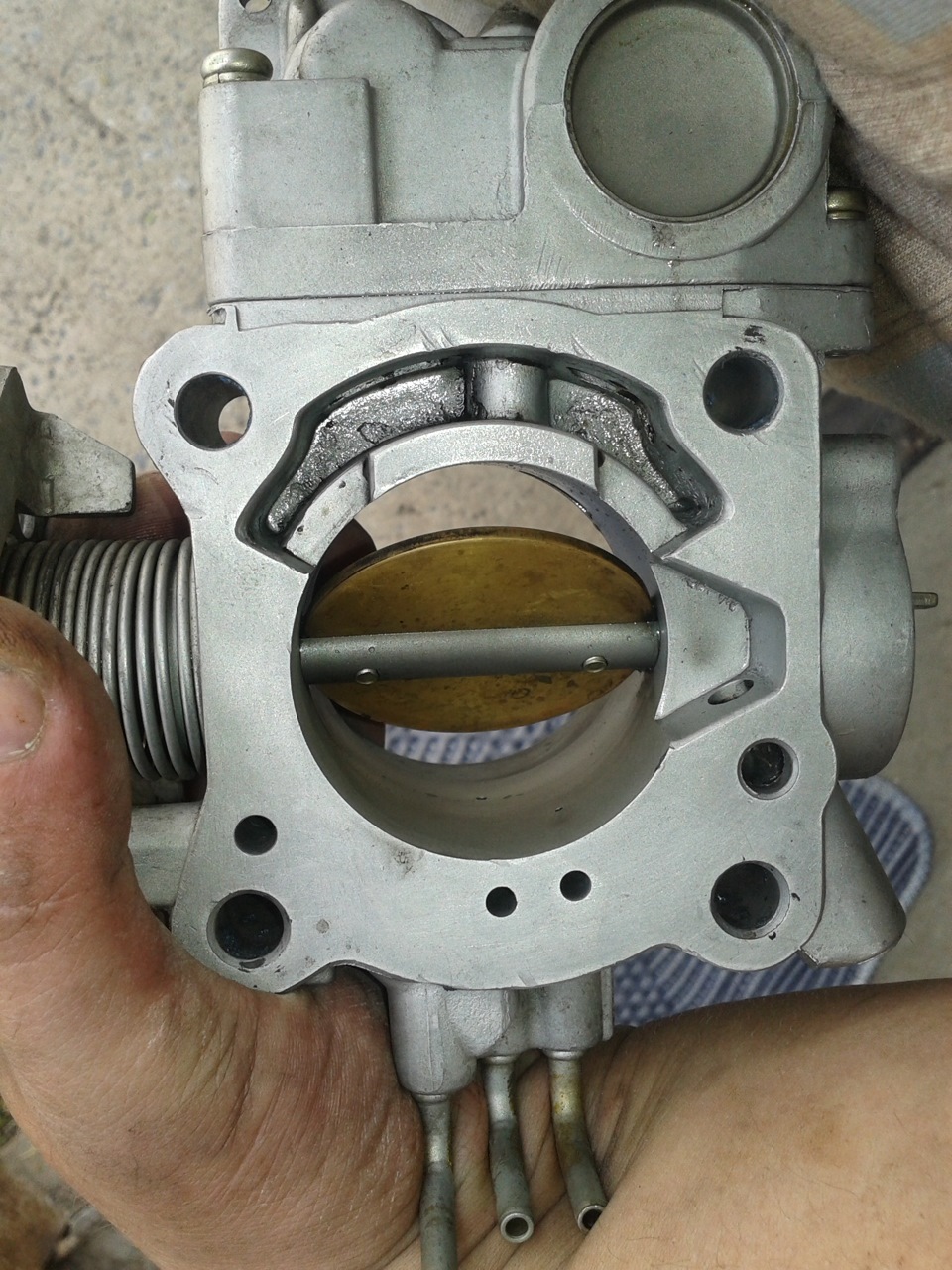

По ходу дела решил заодно помыть и сам блок дросселя.

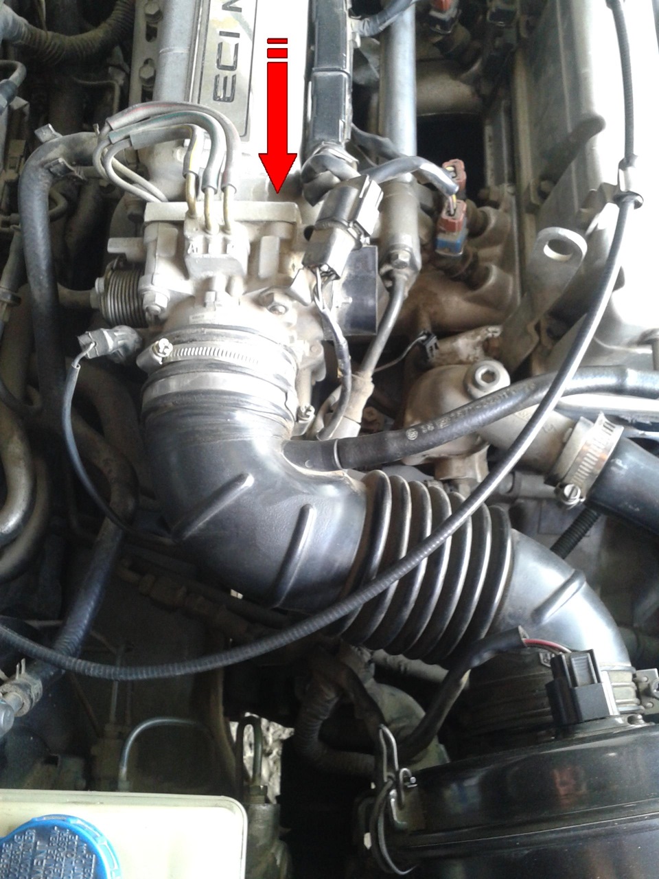

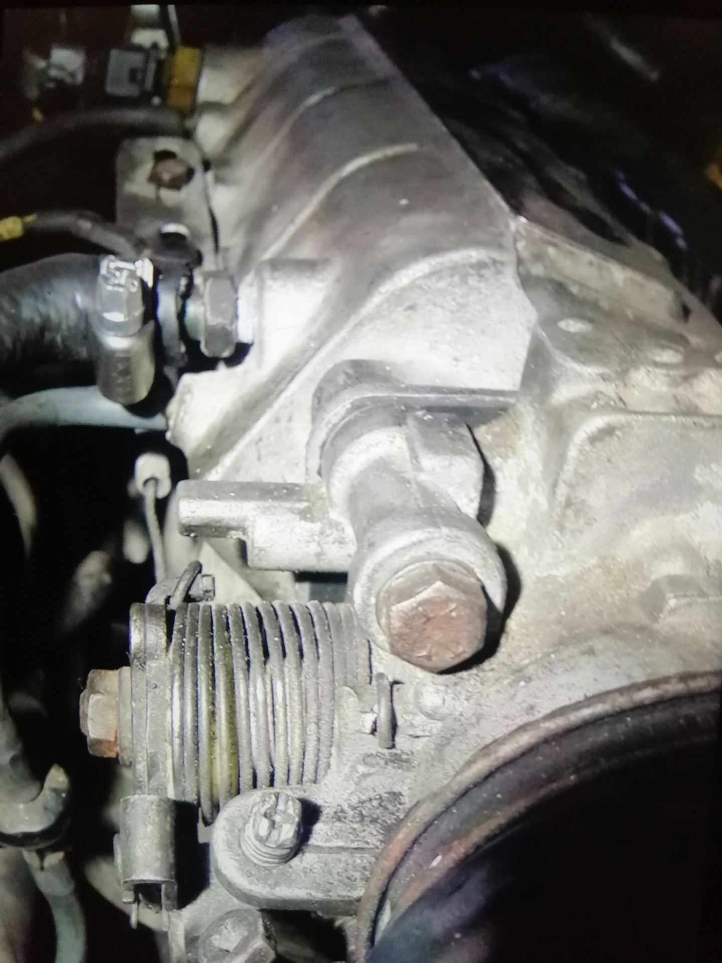

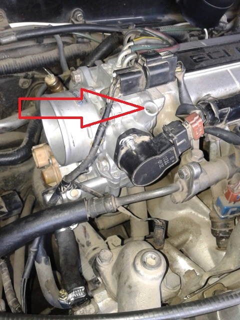

Теперь добираемся до подкапотного пространства
по большому счёту ничего особенного и проблематичного тут нету, правда вначале пришлось слить немного ОЖ с радиатора, так как к самому блоку подходят патрубки для его обогрева, а находятся они ниже уровня заливной горловины. Снимаем гофру "воздухана", отсоединяем тросик привода педали, два патрубка, три шланчика и всё — осталось открутить две гайки и два болта (крепление)

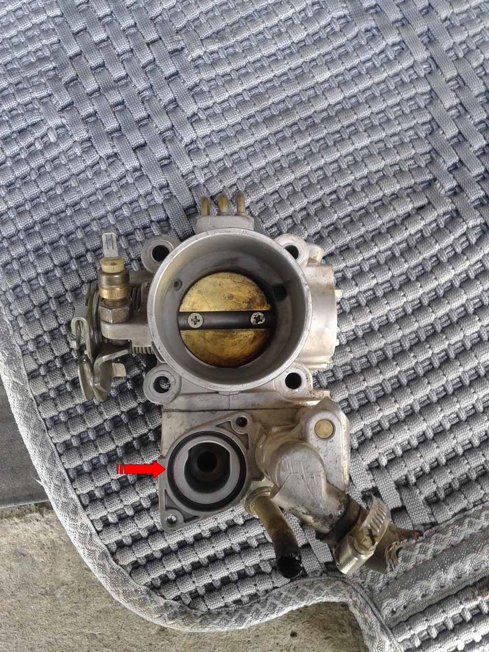

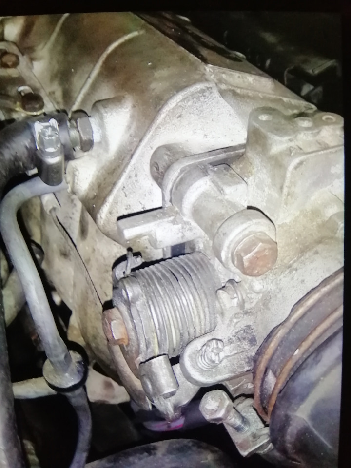

Вот так выглядел блок со стороны фильтра ---
а вот так было со стороны впускного коллектора

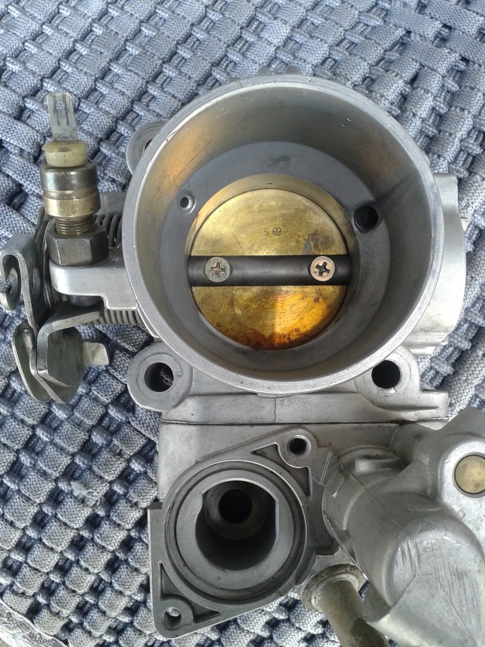

А вот так выглядит узел после чистки\обработки
Проверил работоспособность концевого выключателя — работает. Им же отрегулировал степень закрытия заслонки — плотно, но так, что бы не подклинивала
Устанавливаем на место привод ХХ и ДПДЗ — узел в сборе

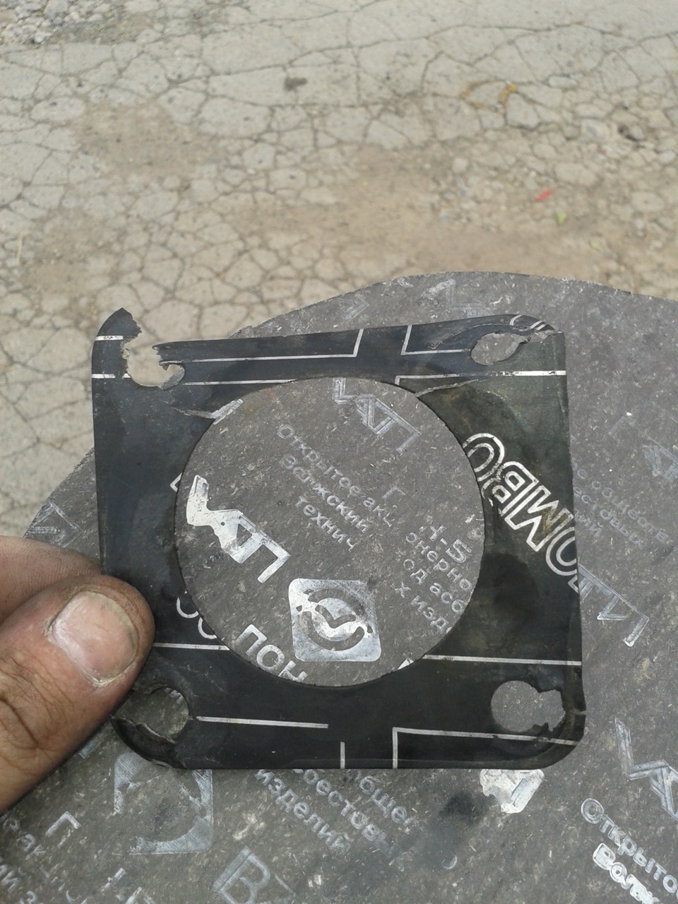

Родная прокладка приказала долго жить
Делаем аналог из паронита
Собираем всё и устанавливаем на место.

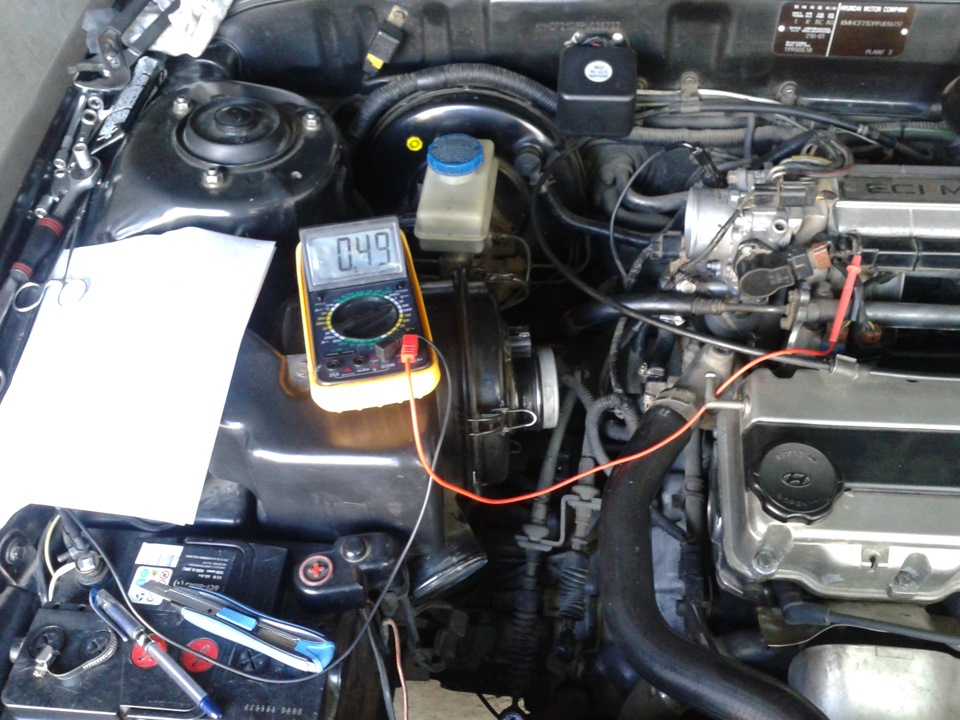

А теперь займёмся регулировкой ДПДЗ. Через разъём к нему подходит 3 провода :
Верхний — минус
Нижний — ПЛЮС ----- при включенном зажигании (двигатель НЕ ЗАВОДИТЬ) через этот провод подаётся питание в 5 вольт (если напряжения нету, то ищите обрыв в проводке)

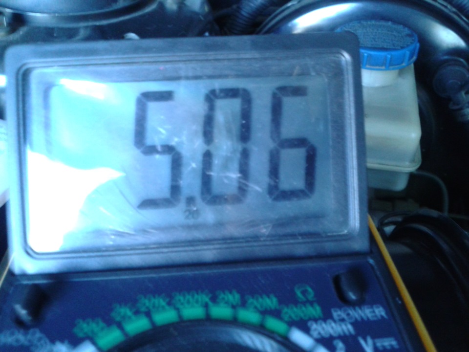

А вот через средний происходит регулировка ДПДЗ. Иглой прокалываем изоляцию и цепляем на неё плюсовой щуп цешки ( можно использовать и вольтметр ). Минусовой щуп, можно прям на отрицательную клейму АКБ.
При закрытой заслонке, на тестере ( как мне подсказали) должно быть показание в пределах 0,45-0,52 вольта. Для регулировки — датчик двигается вокруг своей оси.
А при полностью открытой 4,95 вольта.
У меня получилось чуть больше, но оно равно вольтажу подаваемому через нижний провод на разъёме. Так что, думаю это не критично. (((ЗАЖИГАНИЕ ВО ВРЕМЯ РЕГУЛИРОВКИ ДОЛЖНО БЫТЬ ВКЛЮЧЕНО ! двигатель не заводить ! )))
Ну вот вообщем и всё. Затягиваем болты крепления ДПДЗ и для пущей надёжности наносим герметик на резьбу крепления.
ВСЁ !

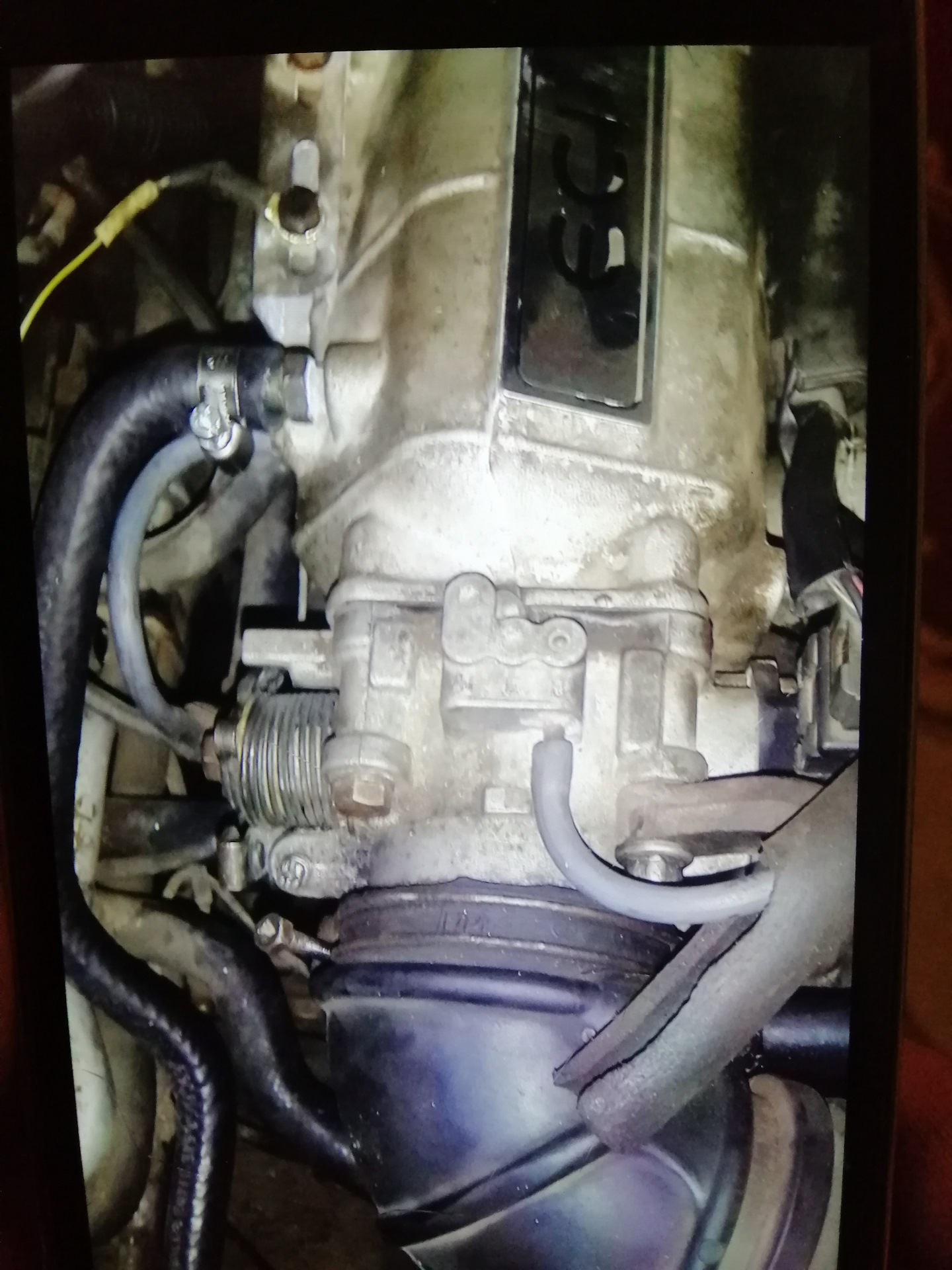

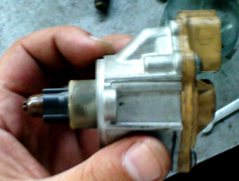

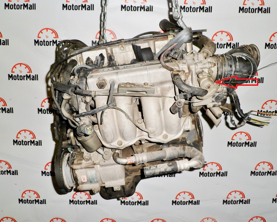

Добрый день, подскажите как выглядит клапан холостого хода, и где он находится на сонате?
Так в записи ☝🏼☝🏼☝🏼есть же инфа — пошаговый двигатель холостого хода — он же регулятор холостого хода и он же клапан холостого хода.
Serezha586
Но есть и другой вид, он устанавливается сбоку, рядом с ДПДЗ

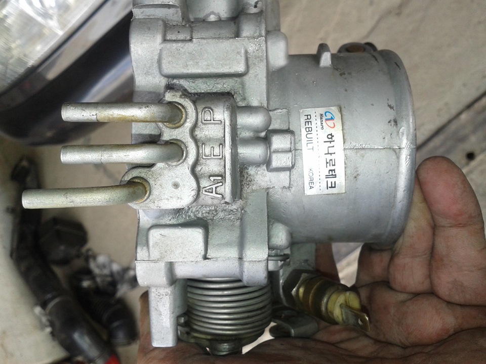

Добрый вечер. Что за выходы A1 E P?
Купил двигатель а они болтаться куда их подключать?
ALEX911111111

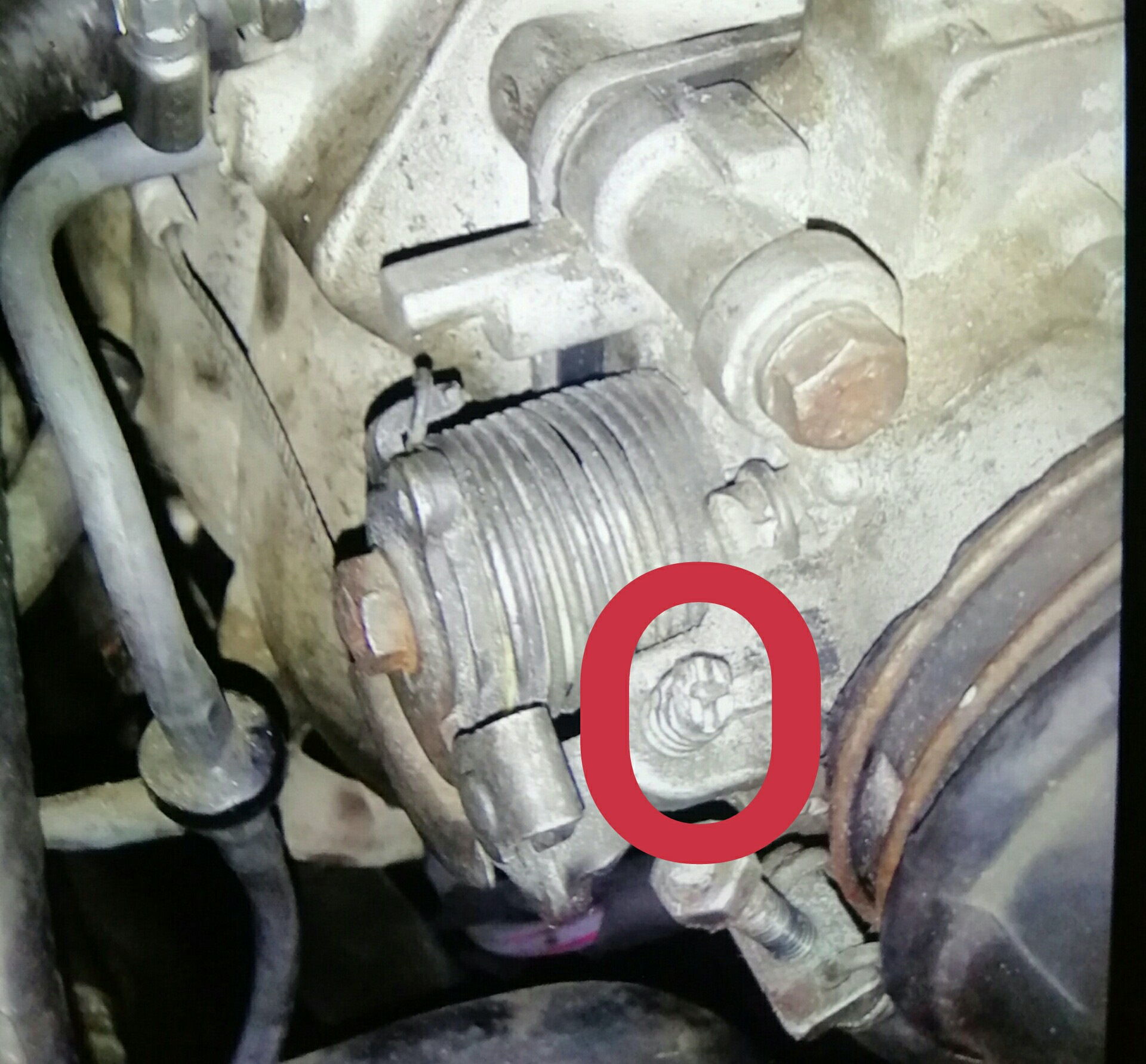

пробовал убавлять в ручную — каким образом ?
Винтом на заслонке.
не такой! у меня такого нет. другой, но принцип я думаю тот же. В одну сторону крутишь он заслонку открывает, в другую закрывает

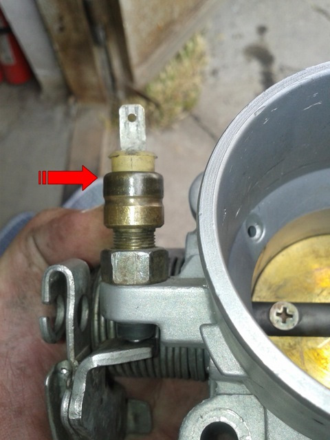

AndreiX
Здравствуйте! А подскажите что это вообще за датчик или что это?
Концевик холостого хода.
Он стоит на тех двигателях, у кого ДПДЗ на 3 провода.
У тех же, у кого 4 провода, он встроен в корпус ДПДЗ

Для чего этот винт?
Винт байпаса — для корректировки оборотов холостого хода !
Он может регулировать подачу смеси
Качество ! За счёт увеличения или уменьшения количества воздуха

Подцепил мультиметр, цифры скачут.Пробую рукой(с небольшим усилием)закрыть заслонку меняется полярность на мультиметре.Можете что подсказать?
Цифры скачут … — это как ?
по большому счёту — ДПДЗ это простой реостат (переменный резистор — www.astopo.ru/image/package/R-24N1.gif)
На него должно приходить стабильное, постоянное напряжение, а выходит — изменяемое, в зависимости от положения заслонки.
Если напряжение не меняется — значит ДПДЗ не рабочий или нет механического соединения с приводом от заслонки
Если при движение (открытие) заслонки появляются провалы напряжения (а оно должно плавно изменятся) то значит есть пробой — нарушен резистивный (токопроводящий) слой —
цифры скачут-значит напряжение меняется что-то типа 5.06-3.45-024 как генератор случайных чисел.Подсказали куда сгонять на диагностику и я поехал.Пацан читал даталогером и узрел 1 ошибку(я в а…уе всего 1!) неправильно выставлен дпдз.10 минут секса с нижним болтом дпдз и всё ок.Приехал домой-почти тоже самое, только при запуске 1700(примерно) вместо 2200 но хх 1100 Позвонил, пацан говорит болт по четверти закручивай постепенно.Обещал собрать шнурок юсб (по цене решим) и прогу подогнать.Я счастлив.Вот как-то так.P.S Выставляли по компу процентах.
Входящее напряжение чему равно ?
9.6 или 10.2 ровно 10% выставит неполучилось
Нет, сколько вольт подаётся на ДПДЗ ?
х.з там в процентах было а так 480мВ-700мВ плюс погрешность
Там должно быть чуть выше 5 вольт
ровно 5 при открытой на 100 плюс минус 3% а по регламенту максимальный допуск нулевой точки 7-13% Сейчас звонил уточнял.Пацан грамотный, в сонату турбину всадил, и логи читает без словаря

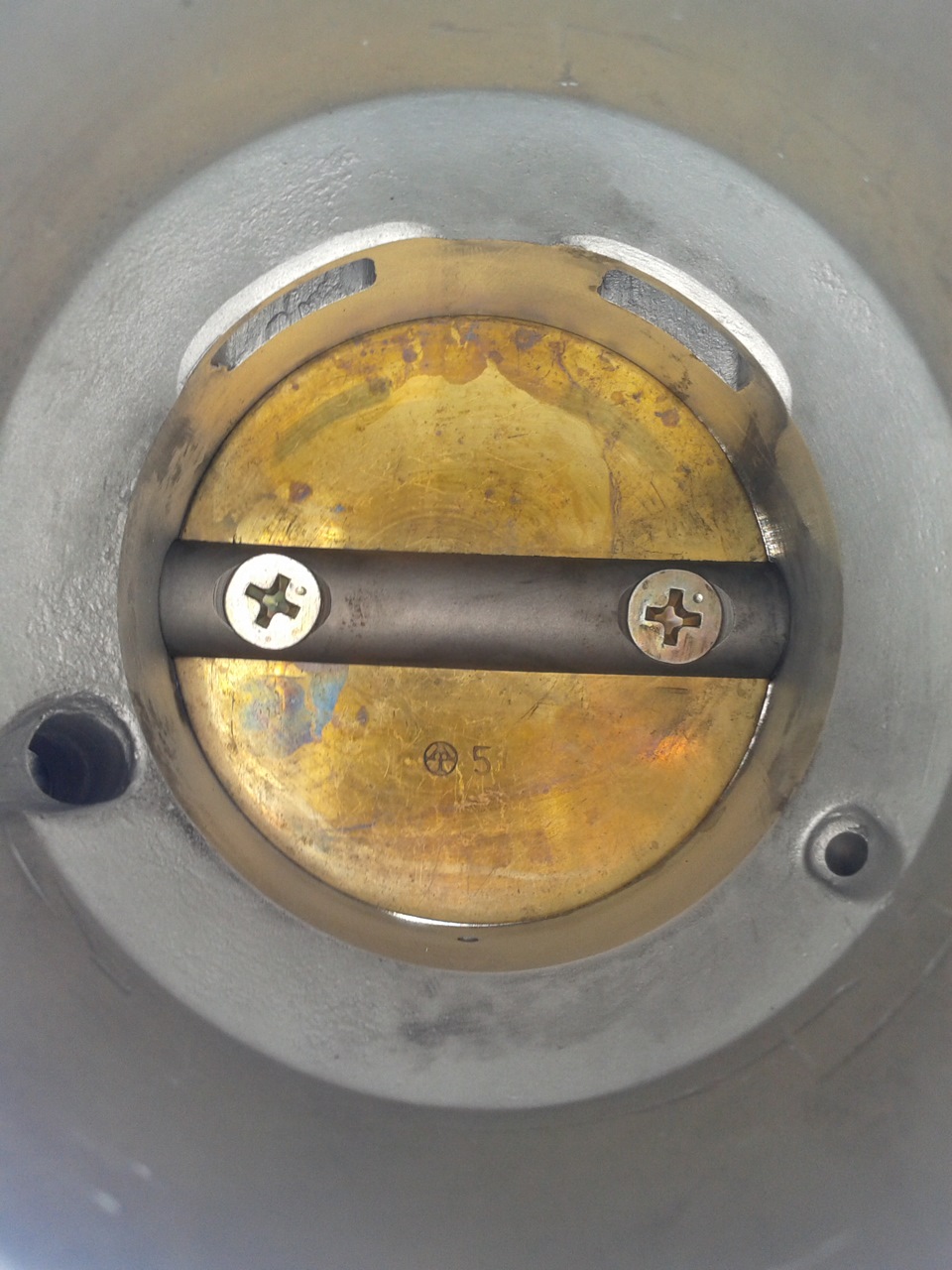

А вот стер защитное серое напыление зря… жди плавающих оборотов
Об этом я был предупреждён и перед тем как заняться мойкой — оглядел и саму заслонку и корпус вокруг неё — никакого покрытия (ни серого и вообще какого либо другого) там не было. Если Вы приглядитесь к первым фото, то увидите, что окромя грязи там ничего нет. Тем более, что какими либо щётками или чем то в этом роде — я не пользовался ! Так же могу сказать, что на 99% уверен — я первый кто снимаю сей блок, после установки его на заводе. Видимо такого покрытия на моём узле — ИЗНАЧАЛЬНО НЕ БЫЛО !
Должно быть… оно не дает стираться корпусу… очень странно.
Быть может из за того, что в моём случае сама заслонка при ПОЛНОМ закрытие останавливается не корпусом дросселя, а с внешней стороны есть концевой выключатель в которую она упирается и при регулировки делается так — освобождается концевик — потом заслонка под воздействием пружины щелчком закрывается (при этом немного подклинивает в корпусе). Концевик закручивается до соприкосновения с упором заслонки и ещё добавляется частица оборота, потом всё контрится гайкой (на фото видно). В конечном итоге получается какой то мельчайший зазор между заслонкой и самим корпусом — нет соприкосновения — нет износа ! Я думаю так.
снимал этот блок не раз))) так как у нас в Тульской области топливо "высокого качества"))) промывал и пихал назад, иногда даже приходилось использовать тряпку или зубную щётку что бы всё оттереть) ничего фатального в этом блоке нет)
А, сам дроссель !
Кстати, на заслонке молибденовое покрытие было или тоже нет ?
хз, я и не приглядывался, только открутил как позвонили срочно ехать))) побыстрому ополоснул и запихнул обратно)
