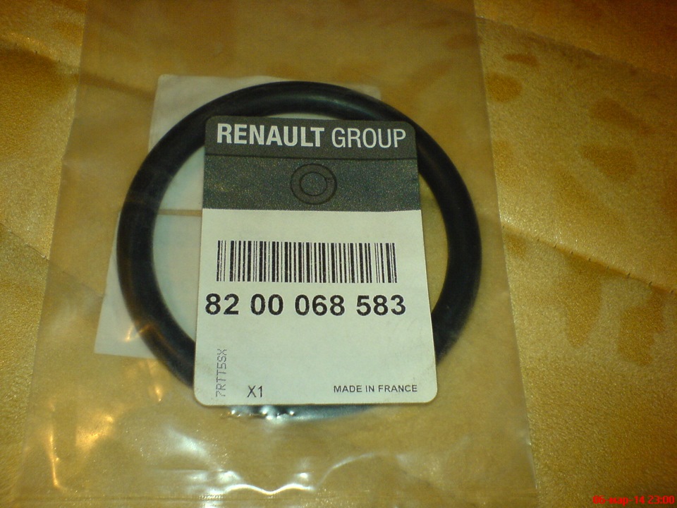

Узнавши цены по экзисту и эмекс, жаба высказала своё возмущение и потянулась к шее. 8200068566 — малое кольцо д.з. — 380р., 8200068583 — большое кольцо д.з. — 320р.

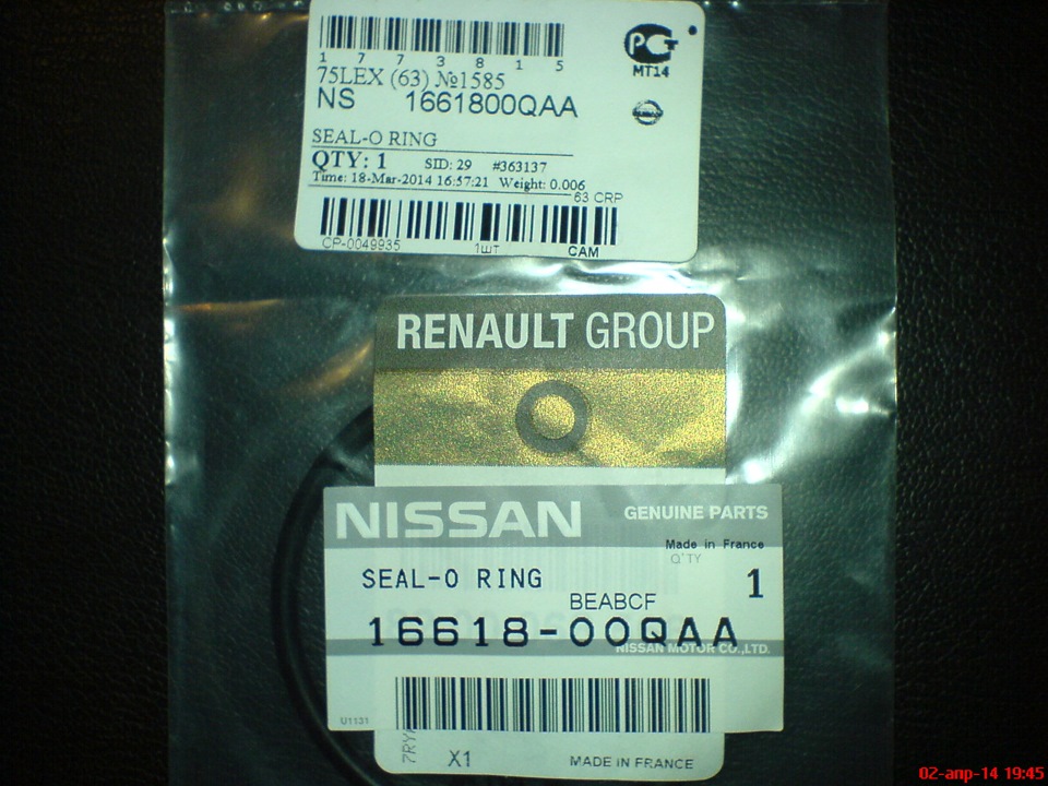

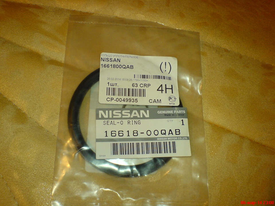

Поиски аналога прокладок на дроссель привели к Ниссану. Были заказаны через эксист:
16618-00QAA — 170р. и 16618-00QAB — 155р. соответственно. В эмекс были по 130р. каждое. Чуток тупанул. При получении выдали пакетики рено с нашлепаными наклейками ниссан (концерн один), т.е. то же самое но за существенно меньшие денежки.
