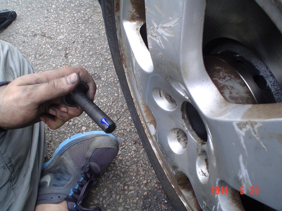

в этом наборе нет болта, придётся пока поставить старый+ thread lock
Не делайте так, я действую на свой страх и риск, тем более машина будет стоять до прибытия нового болта.
