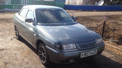

с машиной особо ничего такого сверхъестественного не делаю, тепло на улице было заменил ремкомплект рейки, а то надоел стук отдающейся в руль…купил 1ой комплектации(поршенек, пластмассовая втулка и резиночки), уже почти как месяц езжу, все норм, а не так что рем.комплект это бессмысленно…правда когда разобрал рейку то ужаснулся, как будто туда чайную ложку смазки бросили и подумали что хватит, я ж не пожалел, полный тюбик 400мл шруса туда набил, работает легко и мягко, заодно решил попробовал в рулевой вал запихать резиновый кубик, с горем пополам получилось, так же заменил рулевые наконечники и сегодня сгонял на развал…развал делал 3 месяца назад, мастер когда начала делать сказал что прилично все сбито, наладили как надо, руль сейчас как литой по мелким неровностям не долбит ничуточки, пришла также посылочка с ебэй, заказывал анти фары всего 500Р, не то что у нас на заправках за 1200
