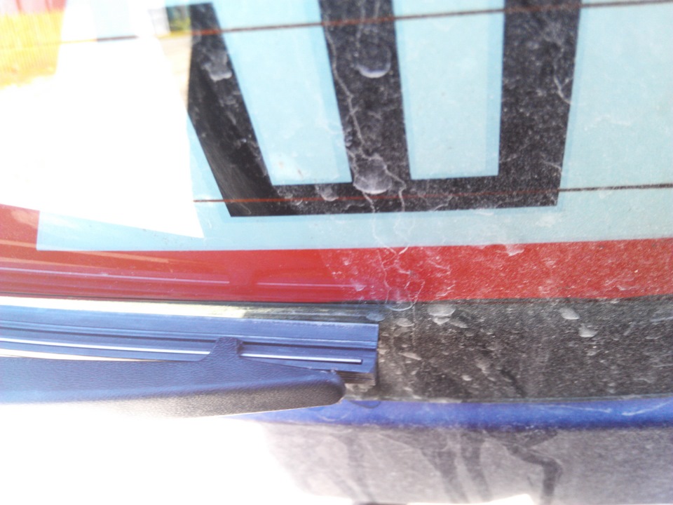

Теперь про задний дворник, как чистил он меня устраивало 2 года, этой весной стал полосить. Поменял резинку на Хорс, 2 месяца поработало, начало скрипеть по стеклу и размазывать по центру, вот
Решено было надо менять дворник, встал вопрос на чтобы поменять недорогое, собственно поискав подобрал задний дворник от Чери Тиго.

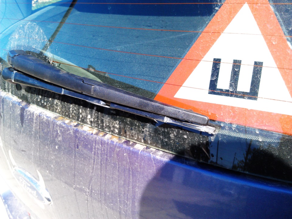

Сначала примерил
Внешний край родного длинее, потому что я выдвигал резинку на 1 см
Внутренний край у Чери длинее

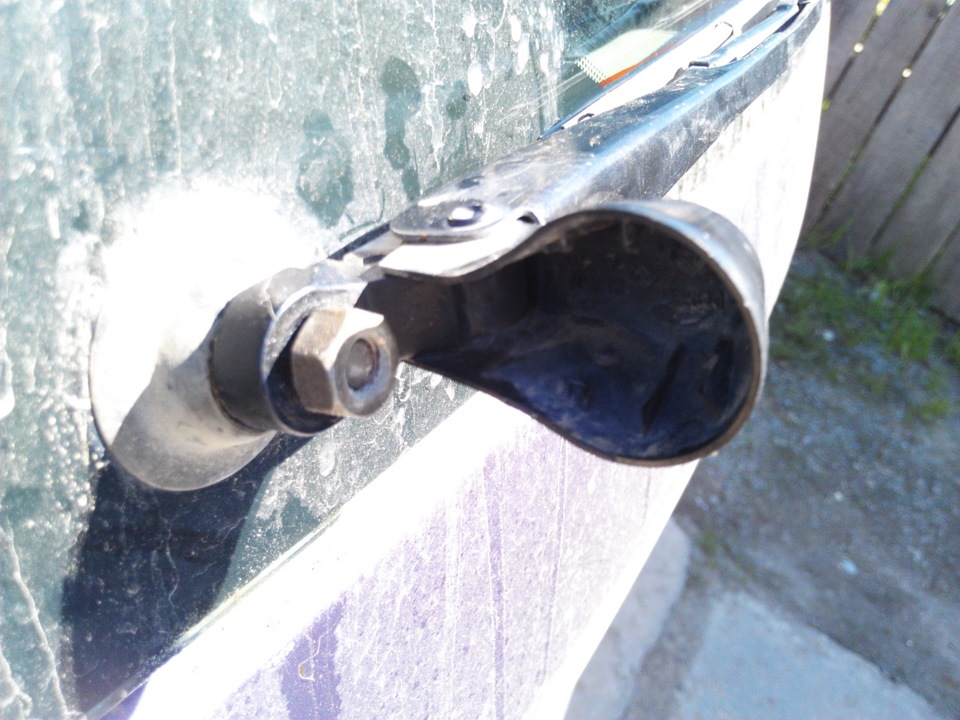

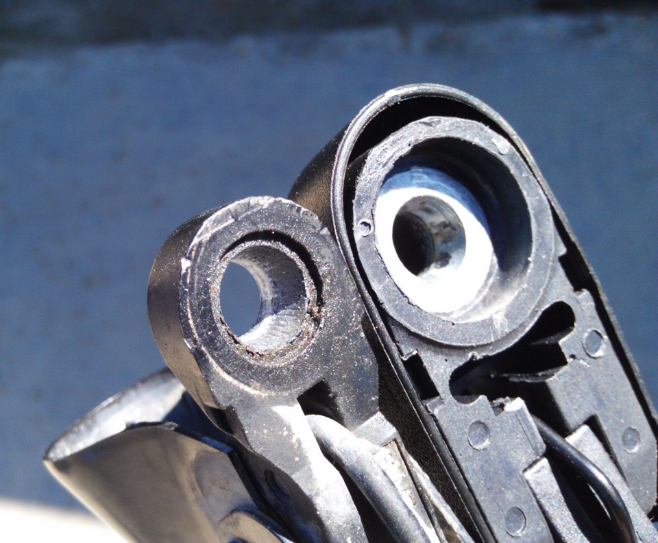

Собственно снял дворник родной: отодвинул заглушку
Открутил гайку на 13, вытащить оказалось сложнее, сидит очень плотно, надо с противоположной стороны поддевать отверткой
Посадочные места, у родного со шлицами, у Чери гладкое. Это ни на что не влияет, достаточно хорошо подтянуть дворник и сидит он как влитой.

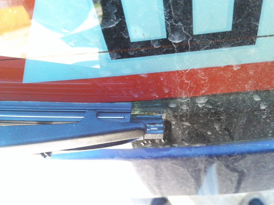

Но поставить это одно, хотелось большей внешней площади очистки, я был бы не я, если бы не начал сразу колхозить.
Сломал внешний пластмассовый стопор резинки и заподлицо сравнял напильником. Выдвинул на тот самый 1см. резинку, чтоб был тот же радиус внешний как было у моего сделано.
Получились такие радиусы

Как же он чистит! Красота, сразу вытирает с 1 взмаха всю воду и грязь, и так тихо, в общем новый дворник есть новый, это Вам не резинки менять.

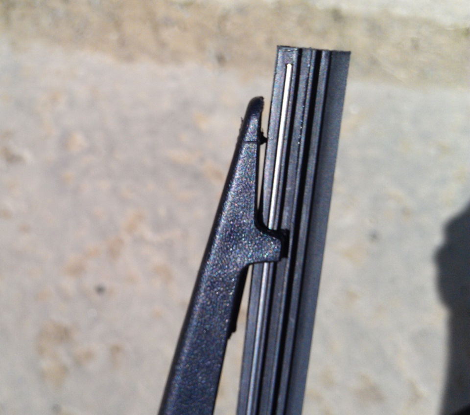

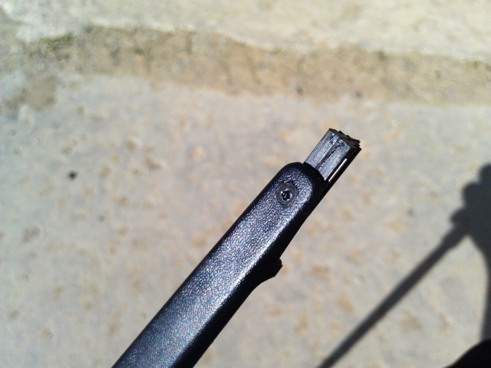

Дальше снял щетку, засверлился на конце и загнал мелкий шуруп, сверху покрыв грунтом черным, чтоб не ржавел
Получился вот такой стопор резинки, резинку сдвинул еще на 5мм

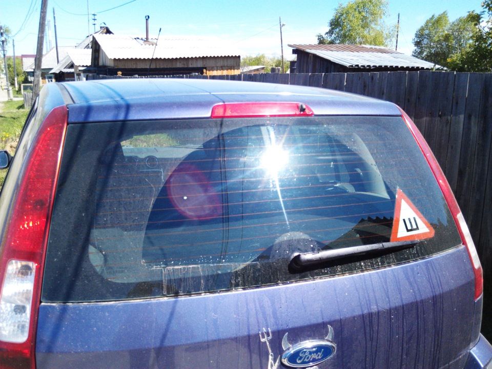

Вот итог из салона

У меня поводок от Chery не садился на шпильку мотора дворника. У тебя с этим не было трудностей?
Так нужна доработка юбки посадочного кронштейна? fusionclub.ru/forum/viewt…t=200210&start=75#p638768
На заднем поводке стачивал пластик до алюминия?
При установке на родных поводках НЕТ шлицов!
Нарезка появляется после закручивания гайки. =)
Вот оно как оказывается.
Вчера вечером из любопытства, после прочтения твоего комментария, снял дворник от Чери, там тоже шлицы нарезались.
