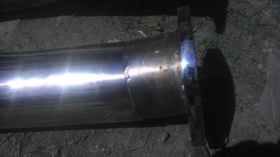

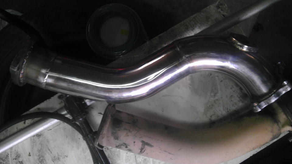

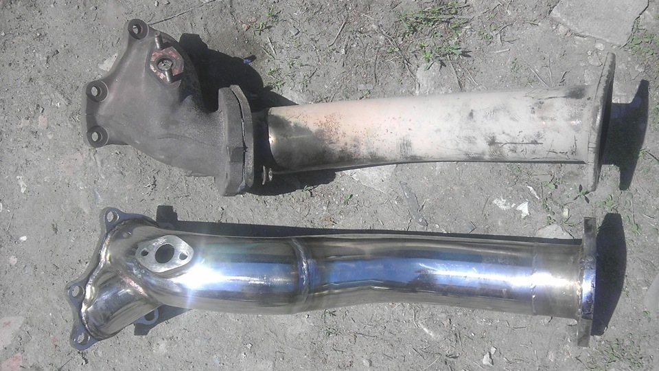

Злые модераторы удалили сообщение про даунпайп дважды за якобы наличие подозрения на запиканный мат. Забавно. Буду сдержан. ПОСТАВИЛ! Буст без буст-контроллера поднялся с 0.78 до 0,86 в пике. Эффект есть, хотя опой не ощутим. При повороте руля налево и обратно, наваливая — подклинивает руль. Сейчас стало попроще, привык, но когда я в первый раз этот эффект обнаружил — чуть было не "поцеловался" с не дешевой иномаркой, разве что кирпичами не наложил. Боком ездить явно проблемно. Что забавно, вправо руль выкручивал до упора — не цепляет, хотя это те же полные обороты руля. Забавный эффект, в общем. Картинки прилагаются:
Спасибо сварщику, отлично сварил. Вышло 2500р сверху. При продаже не отобью расходы, но уже пофиг, свыкся :) Может кому-нить для корчевания джейзета в Волгу продам в будущем (чтобы уж наверняка всё встало, ибо им все равно переваривать весь выхлоп), предположительно зимой, но как получится. В планах у меня — не останавливаться, а медленно, но методично двигаться вперед!

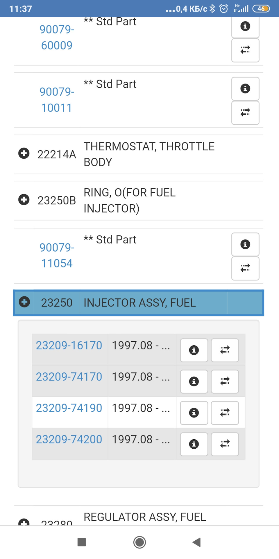

Номерок есть форс ?
Не помню. Но гугл выдаёт номера 23250-74200 23209-74200
В каталогах посмотри на всякий Калдину Турбо в 210 кузове
Они цены жесть самая дешовая из всех номеров 12000 р за шт
Они всегда дорогими были
Понятно я так понял любой из 4 подходят артикул

Аутлет почти как с завода.)
Да, сварил качественно! Еще больше удивлю! У сварщика не было трубы на 76, он из трубы на 80 согнул трубу на 76, так что кусочек получился весьма зачетным, а труд кропотливым))))

Эта вещь вообще странная. У меня полностью стоковое расположение что турбины, что трассы, но почему-то и по длине пришлось нарастить на ~5см, и цепляет при вывороте влево (не у одного меня, об этом читал в чужих отзывах, плюс в прежних камментах, которые уже удалены злым модером, писали).
Поставил и никаких проблем, только прокладку которая в комплекте шла поменял, потому как ее бустом высрало и аутлетопайп открутился, поставил штат прокладку и гравера подкинул под гайки и ваще ноль проблем, уже на втором моторе у меня стоит!а еще перегородку сразу выпилил чтоб не мешалась
Перегородку я тоже выпилил. Веришь или нет — я сам не знаю, почему так. Повторюсь, расположение турбины и трассы у меня стоковое полностью, т.к. лично снимал катализатор и ставил фронтпайп на его место (ну, точнее Макс это делал, но на моих глазах). Так что всё расположение 100500% стоковое.
У меня нет предустановки обгадить всё китайское или AJS в частности. Наоборот, повёлся, купил. Расстроился, что встрял. Предупредил других, что бывает такое. Брать или нет — пусть каждый думает сам.
