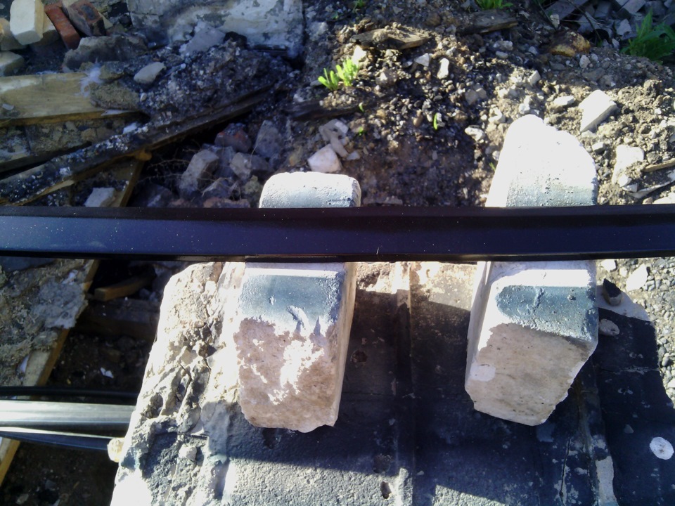

Вот не смотрится на приорике хром, ну тут дело вкуса .
куплено :
— краска — основа "Кентавр"
— краска черная мататовая (для решетки)
— лак
— шкурка наждачная, разного калибра
— сабля капота — для перекраса( цвет сочи, моего нет и не будет только на заказ )
— реснички, формы "капли" для перекраса ( цвет сочи, моего нет и не будет только на заказ )
— решетка сток, но без значка — под покраску
— обезжириватель универсальный
Демонтаж деталей прост:
— сабли капота и багажника крепится на болты + стопорные шайбы
— снятие решетки тоже достаточно проста особенно при снятом бампере, есть и другие способы (их тут полно ) крепятся она на стопорных шайбах
процесс покраски решетки прост :
— мелкой шкуркой шкурим
— обезжириваем
— греем деталь на солнце
— красим с перерывами меж слоями 15 минут
Процес перекраса сабли капота и ресничек :
— снимаем лак с деталей мелкой шкуркой под водой
— сушим
— обезжириваем
— греем детали
— красим основой в несколько слоев, с сушкой меж слоями 15 -20 минут, и окончательной сушкой 12 часов (я сушил пару часов, и тут накосячил но не критично ) обязательно.
— далее лак, тут лучше сушить слои дольше иначе воздушные пузырики и потеки и может также испортить основу если она не просушена хорошо .
Я лично уложился за сутки .
За качество фото не пинать, фотика уже давно нет, все фотки с мобилки
