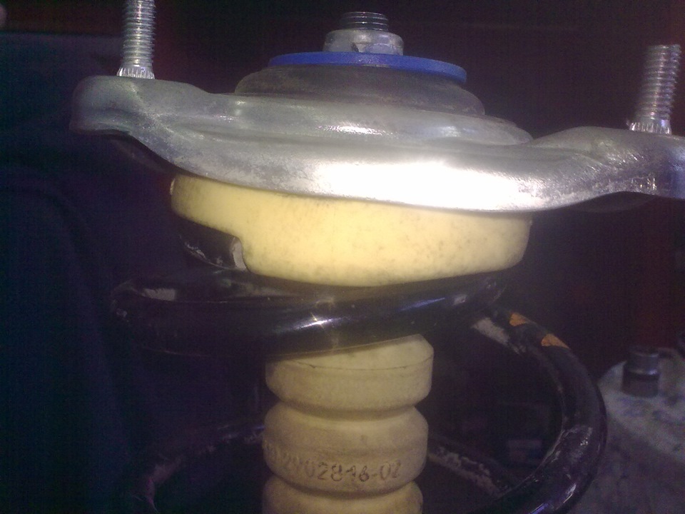

скинули стойки, разобрали начали собирать с опорами от гранты все как на этой схеме:

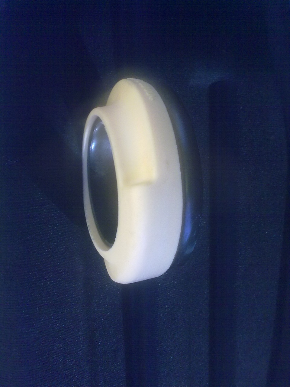

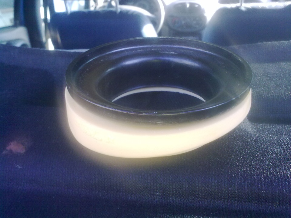

вообщем начинаем собирать а деталь номер 10 согласно схеме (Прокладка изолирующая пружины верхняя…) ну ни как не лезет в пружину вместе с Чашкой передней пружины 21700-2902760-00. и тут меня словно бес попутал)))) я говорю мастеру раз не лезет давай ставить старую калиновскую чашку! и это моя главная ошибка №2.
вообще собираем все, ставим на машину, меняем рулевые наконечники, и на диагностике находим что задний ступичный подшипник помер, иду в соседний магазин меняю… ух кажется всё) (я был так счастлив)))) ) за 10000 км только рулевые наконечники и подшипник… выехал с сервиса поехал на сход развал.

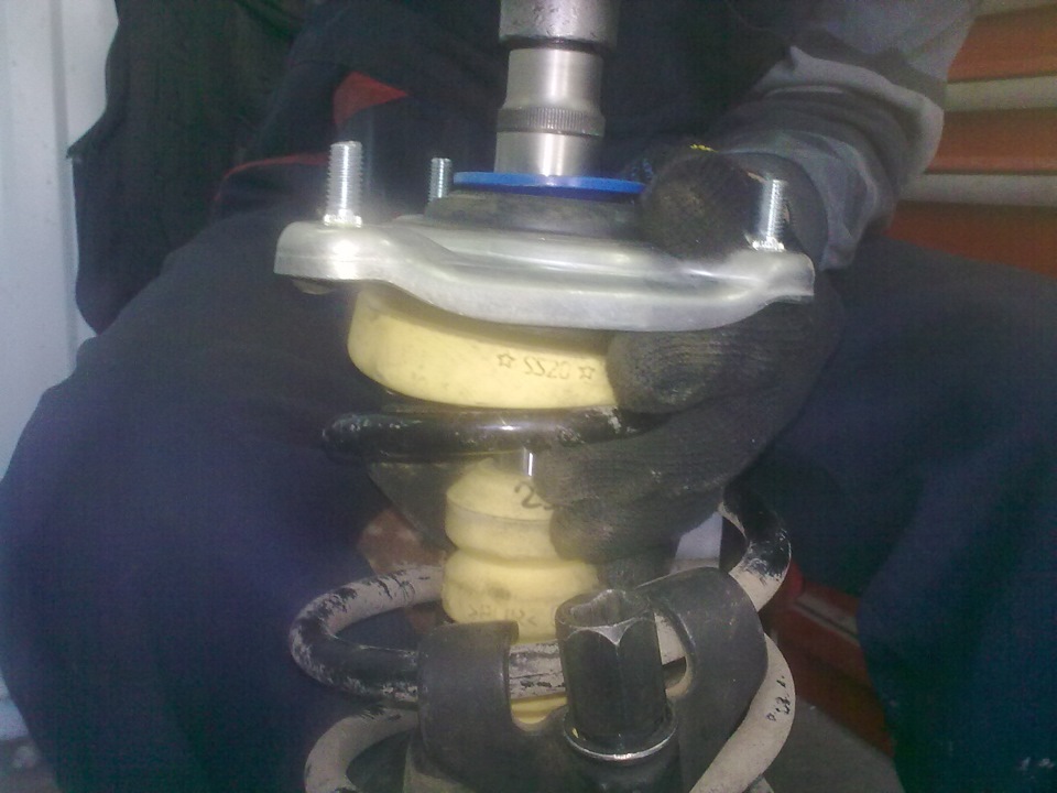

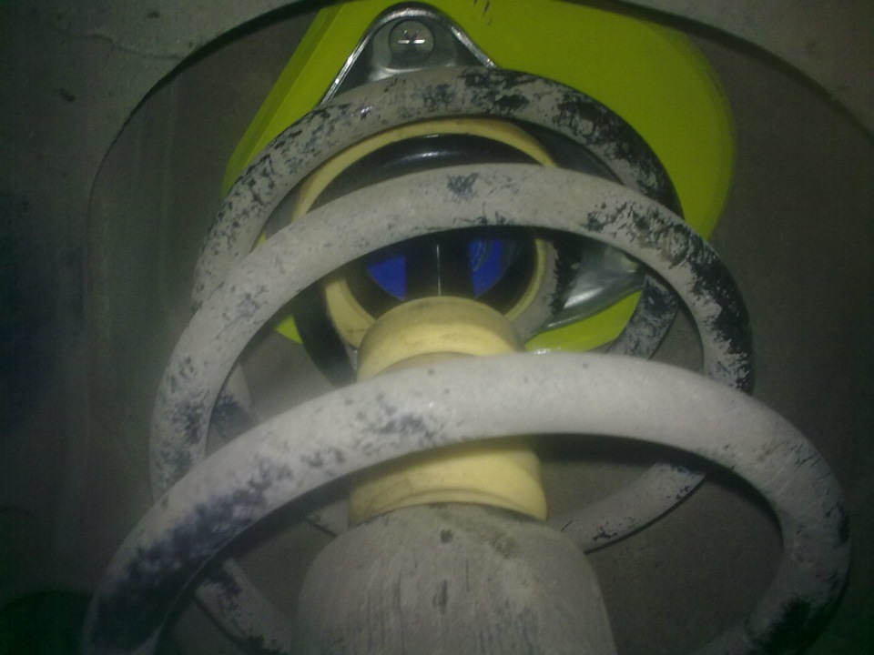

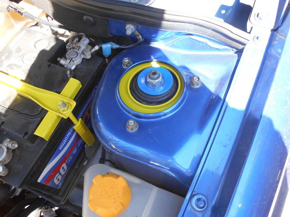

подвеска в сборе)
ну и фотки с разных ракурсов
всё стало на свои места как надо… но возникла другая проблема левый рулевой наконечник задевать об пыльник рулевой рейки при повороте налево, но я уже был готов и к этому, было решено убрать шайбы и заменить крабы на более короткие, прикупил грантовские крабы я поехал на развал где мне за час все сделали. так что в обед я поехал в сад) и тут я не узнал свою машину))) неровности стыки проходятся практически без шумно, морда чуть приподнялась… подвеска упругая тихая…)))) на скорости как на рельсах) вообщем остался доволен) и все советую.

А зачем поставил виброшумоизолятор от конической пружины? Если у тебя бочкообразная пружина то нужно ставить шумоизолятор без выступа под виток пружины.
Я понял! У меня машине чуть больше года, и резину бриджстоун поставил. Мелкие неровности просто Ж.опа и ею чувствую. проехал 20000, с салона выехал, была оч мягкае!
Привет! Подскажи пожалуйста Виброшумоизоляторы от SS20 дают какой то эффект, или что стоковые, что SS20 без разницы? Заранее спасибо! Имею ввиду которые вверху между пружиной и…
Ну вообще их рекомендовали на форуме, испытано не один раз при постройке такой подвески. Взял их что бы не переделывать) по мне так большого прихода они не дадут.

ну не мягче а упругий перед. на неровностях не спотыкается. если на стандартых калина опорах на отбой при проезде лежачего полицейского стук был то при проезде на грантах тишина теперь и на скорости теперь как по рельсам идёт.
тоже прочитал в инете что многие на грантовские меняют, решил поменять. поменял только опоры, в итоге булькание на неровностях превратилось в сильное стучание. сразу же все обратно перекинул. оказывается не только опоры надо менять…
теперь перед заменой хочу спросить совета по 9-и пунктам приведенным тобой.
1. пружины бочковые.
2. прокладки наверное тоже под бочковые, т.к. пружины нормально садятся.
4. опора есть.
5. как я понял чашка от приоры, плюс чтобы на нее налезала прокладка под бочкообразные пружины.
6. родной буфер получается не подойдет?
7. тут все понятно.
8. (Ограничитель хода сжатия (отбоя).21700-2902834-00)- если их не найду, шайбы переднего рычага подойдут без каких-либо изменений?
9. уже стоят.
так подробно расспрашиваю по тому, что, живу за городом и не хотелось бы из-за какой-нибудь мелочи по сто раз мотаться. заранее спасибо за советы.
Привет, всегда рад помочь)
я тоже по началу совершил эту ошибку и поставил не те чашки.
1) так у меня тоже бочки)
2) рекомендую взять такие как меня SS20 под конус) да да под конус) хотя и пружины бочки))) но ничего страшного, эти прокладка чем хороша тем что имеет бортик-уступ и она чуть тоньше и без особых впихивается в верхний виток пружины. (но можно и старую прокладку использовать тоже впихивается только чуть трудней и )
4) опора есть пол дела есть) опора с 12 или 6 мм смещения?
5) чашка нужна от приоры что бы нижняя шайба не задевала об чашку
6) я не стал проверять это подходит или не на форуме написано было что не подходит я и поменял но юбку пыльник использовал старые все нормально.
7) подшипники лучше проверить перед покупкой прям в магазине
берешь чашку в неё подшипник и прижимаешь рукой к поверхности подшипником вниз и крутишь вправо влево если нет засасывания то все норм
8) нет, обязательно надо стачивать до размеров. нижний 52 мм диаметр верхняя 54 мм диаметр
+ к этому всему я еще купил крабы от гранты (искал от калины спорта но не нашел они будут лучше.) и убирал на сход развале шайбы(не помню как они называются с каждой стороны по 4 шт на рычаге этом ) что бы кастор сделать больше а то у меня рулевой наконечник задевал пыльник рулевой рейки, но я крабы покупал так как не было времени, потом нашел другой способ, заменить рулевые усы и наконечники на 10 по деньгам тоже самое.

))) прокладка изолирующаю у тебя была под бочку, я взял под конус (согласно необходимостям указанным в соответствующей теме на ЛК).вот так, а у меня эта (такая же как взял тебе) прокладка была установлена еще до установки опор СС -20, вот так.
У меня же парафоток есть с того раза когда мудохались со стойкой))) надо тебе скинуть)))
Это действительно надо было видеть, автосервис "Шулай"))))
Но главное что все норм теперь, как я сразу недопер про чашки пружин тогда)))
что то ты меня совсем запутал…
пружина у меня с завода бочка? и прокладка бочка… а как же тогда прокладка под конус подошла к бочке?
))) Не знаю может бочка с завода была.
Вот с изолирующей прокладкой да), хотя че там, они ток выступом отличаются)))
VPankov
судя по фотке прокладку ты поставил от конуса 1118 а пружины 1119 бочка. Я такие себе купил по ошибке когда сток опора стояла — и пружины бочки вылетали из этого гребаного паза прокладки. Под бочку нужны прокладки без паза (выступа под конец пружины). Мне пришлось этот выступ ножиком канцелярским срезать чтобы бочки не слетали с нее.
