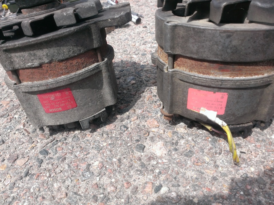

Итак как писал ранее, генератору пришла хана ( что именно рассыпалось постараюсь разобрать и узнать ).

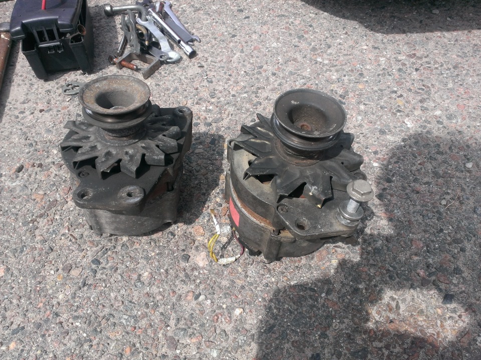

Приобрёл у друга гену на 90А, штатная стояла 55А.

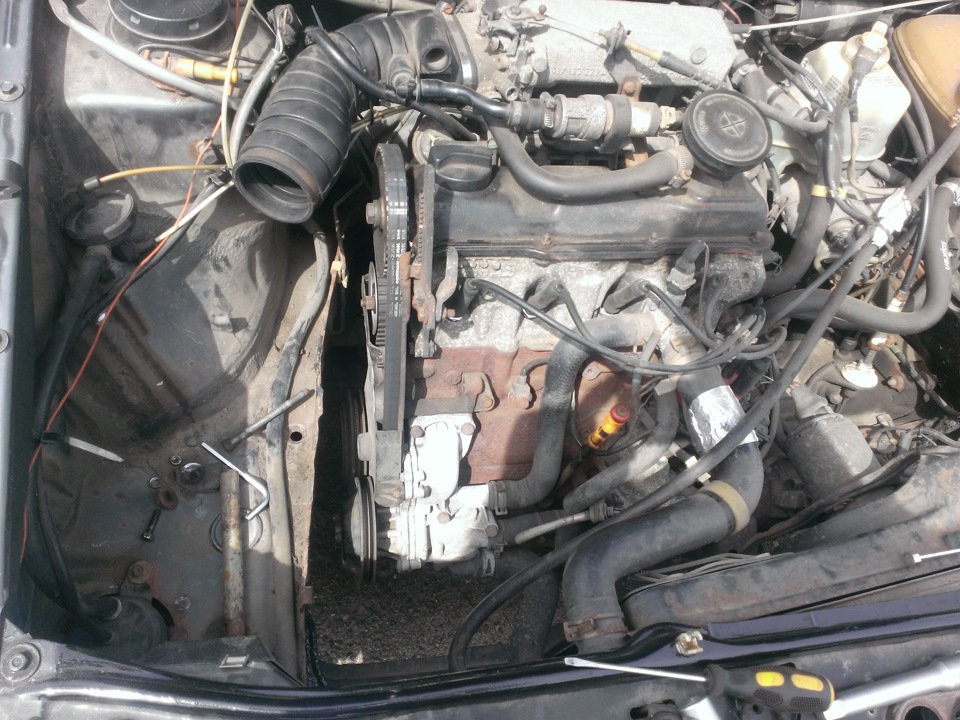

Встала без проблем гена как я понял была с ауди 100 2.2 кваттро.
Шкив тотже, всё тоже.
Так как была сорвана резьба на гене, нарезали новую, и подогнали остальное под болт на 10.
Всё собрал, но завестись не удалось, т.к. акум сдохший, зарядил, взял тестер, проверил, при заботающем двигателе, даёт зарядку! значит всё хорошо :)
Думаю со временем прикупить акум помощнее вместо 62Аh.
Всем удачи и спасибо за внимание! ;)
P.S В ИТОГЕ ПОСТАВЛЕНА ГЕНА НА 65А

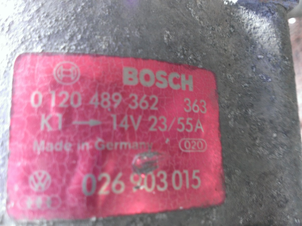

Запчасти на фото: 0120489362, 026903015

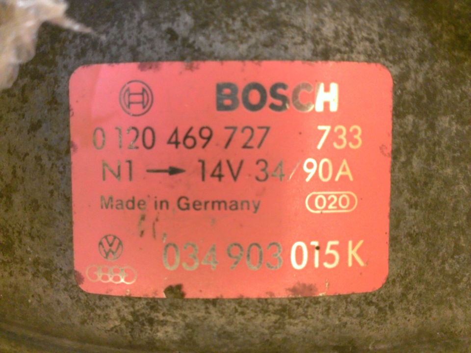

Запчасти на фото: 0120469727, 034903015K

У меня такой вопрос! если у мя стоит на 55А можно поставить на 90А, то надо что менять в проводке, или мб предохранители или нет?
сначала акум надо ставить на 90аh или выше, а дальше незнаю, вроде бы ничего не горит
пфф не согласен с акб, неправда нахера он на 90?
у меня была гена на 90, акб на 62, так гена перегрузила акб и машина встала посередине дороги. поставил гену на 65 и всё ок. тебе решать, а я сказал как нужно делать.
