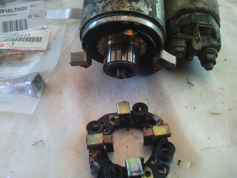

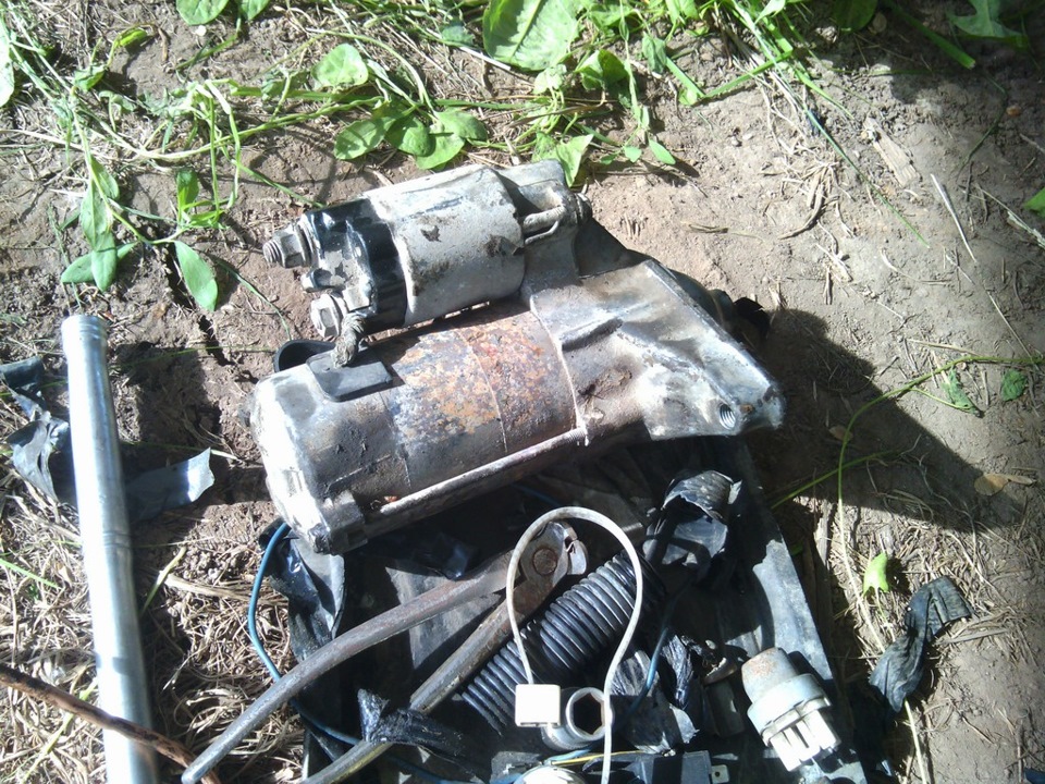

до кучи снял стартер для переборки и замены щёток.

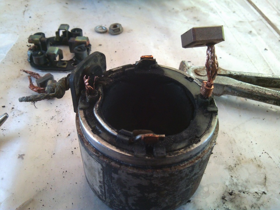

разборка, замена щёток. минусовые пока ещё вполне живые, а вот плюсовые стёрты почти в ноль.
обжимаю новые щётки

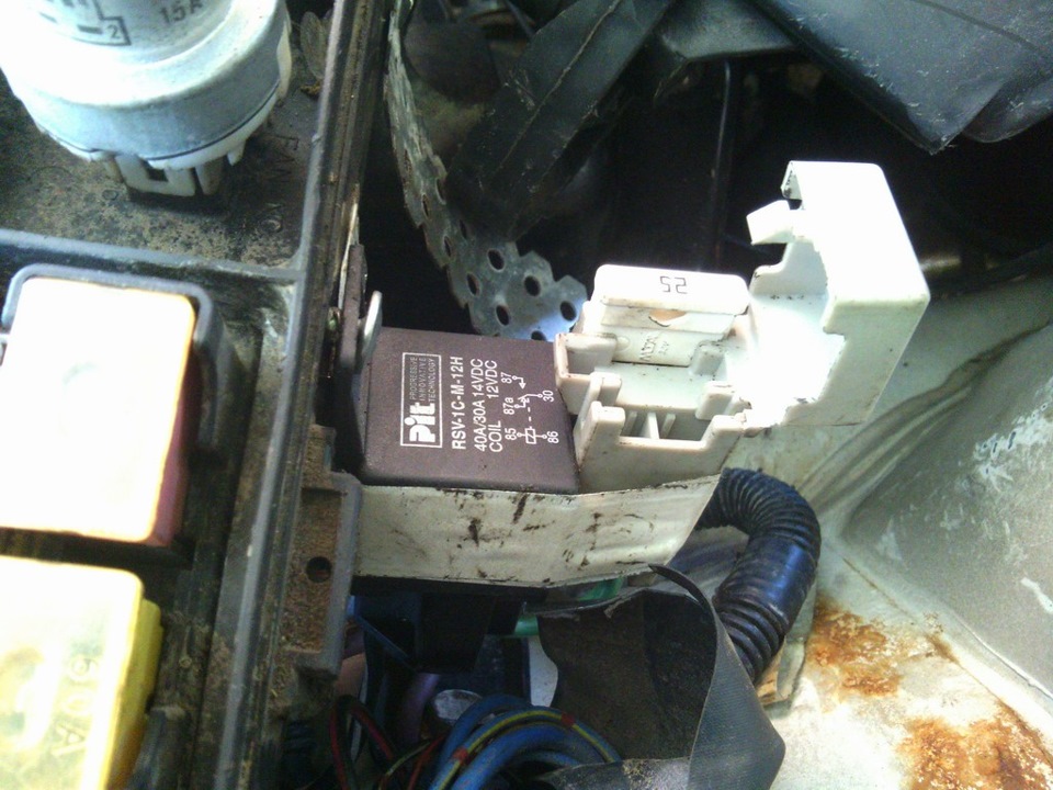

стартер ставлю на место, убираю лишний провод, и делаю релюшку на стартер.
вот тут отметил провод, идущий на стартер, вот на нём и делается релюшка как я понял.
релюшку поставил поблизости, рядом с блоком предов, что бы без лишних длинных проводов.

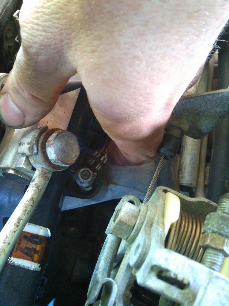

ну и по проблеме что не заводилась… оказалось что был плохой контакт между проводами "на массу" из моторной косы, и впускным коллектором (на фото ниже).Гайка просто не была закручена и контакт болтался. так как я двигал проводку, то слабый контакт нарушился и всё, не заводилась… затянул. Теперь работает)))))

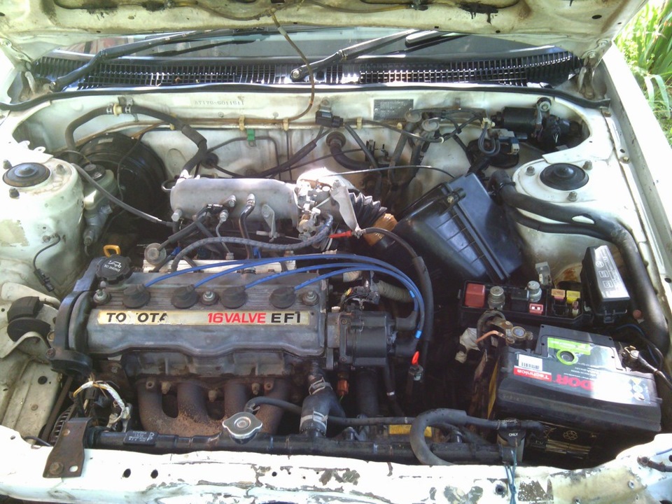

ну и под капотом становится всё лучше)))) но ещё есть над чем работать)))
