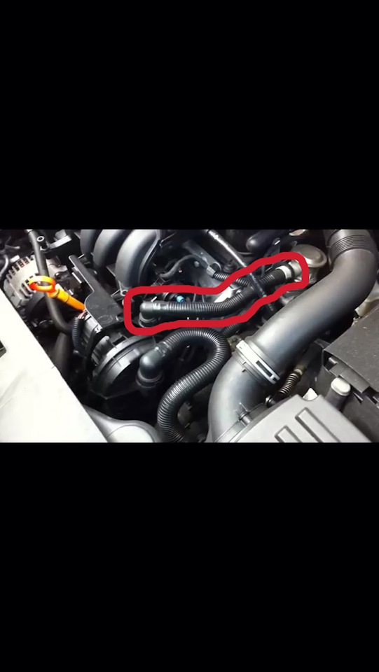

Подходим к самому веселому, а именно снятию ЕГР…вернее самое первое это открутить гайки крепления трубки идущей на дроссель: если одна все таки виднеется, то вторая(внутренняя) обнаруживается только на ощупь. Посадочные шпильки достаточно длинные, поэтому если применять головку — то не во всех случаях она достанет до самой гайки. Я пользовался ключом: рожок — карданная головка(только только хватало ее глубины). Фото в этом процессе Я не делал, но если на словах…то все было в следующей последовательности:
1. открутить трубку идущую на дроссель с клапана ЕГР…снять ее со шпилек клапана ЕГР при помощи монтажки уперевшись в выхлопную систему)
2. далее открутить клапан насоса доп.воздуха от блока цилиндров
.клапан ЕГР(на фото 2) вместе с патрубком идущим на дроссель крепиться на общие шпильки от клапана доп. воздуха (на фото 1).
3. соответственно в после снятия это все отмалчивается и промывается в Carb cleaner.
4. собирается в обратной последовательности с заменой прокладки: 06A131547P VAG между парной трубкой и клапаном ЕГР.

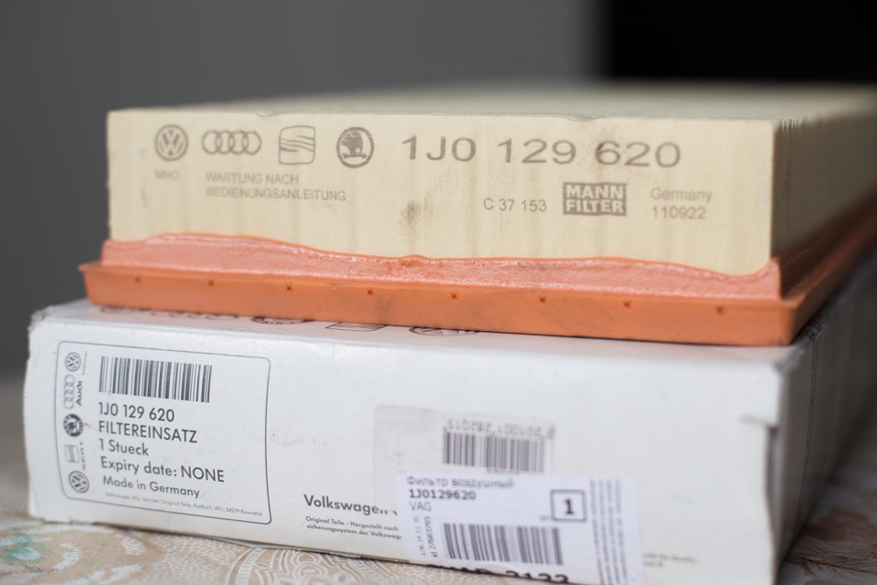

На завершении профилактики системы дыхания двигателя меняем воздушный фильтр (1J0129620 VAG), и моем приемную сетку/мембрану патрубка забора воздуха: www.drive2.ru/r/skoda/507…/logbook/?page=1#j1439692 . Единственное, что на данный момент процедур по такой масштабной разборке соседних элементов для обеспечения доступа к этой мембране/сетке сейчас не произвожу — винты крепления /мембраны/сетки можно открутить головкой отвертка-крест надетой на маленькую трещетку.

подскажите че за трубка со штейкером на фото как называется мне надр его заказать а название не знаю

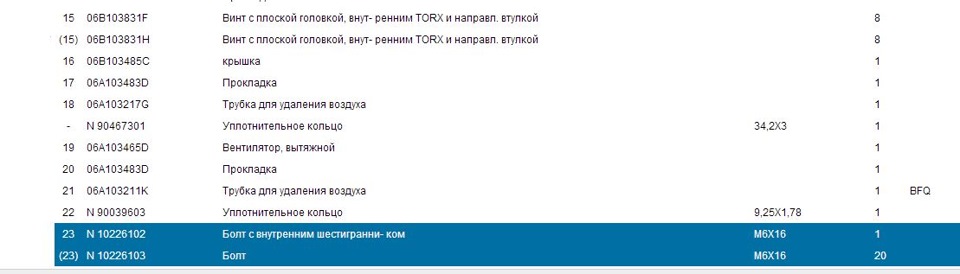

Ребят, подскажите, пожалуйста, я уже всё облазил. Не могу найти номер квадратной прокладки между адаптером ЕГР и БЦ. Не знаете, случайно?
А на BFQ там должна быть прокладка? Для чего?
Оказывается есть. Для чего, хз, вероятно, для избежания входа/выхода воздуха, я и сам не пойму. Все схемы облазил, нет нигде. Я клапан решил почистить и адаптер заодно, мастер говорит, прокладку поменять бы желательно, а я уже и не знаю, что это и где это брать. Вот смотри на пятом фото у человека www.drive2.ru/l/7425498/?…6638423&page=0#a166638423 . Почти квадратная с пятью отверстиями, блестящая.

как я его долго искал, мелкий фланец на BGU под номером 1K0103467 спасибо тебе за фотку на которой я смог что то распознать)))) подпись за это)

1) EGR висит на клапане доп.воздуха — Я всегда снимал их в паре, по другому не представляю как сделать;
2) Дроссель Я не снимал даже для чистки, уж тем более не снимал для EGR…но вот стальную трубку от EGR к Дросселю — думаю от Дросселя будет полезно открутить
Спасибо за обзор, я вот мучаюсь как раз со снятием EGR, и не хватает именно той картинки, которая не была сделана :( Насколько я понял, надо снять клапан насоса доп.воздуха, и вместе с ним снимется клапан EGR? У меня проблема в том, что правый винт (правая дырка, смотрящая наверх на картинке h-a.d-cd.net/9176074s-960.jpg) я не могу выкрутить т.к. длина болта в этой дырке больше, чем свободного места — справа от насоса доп.воздуха если смотреть на стекло машины спереди, есть еще одна труба примерно 8см шириной, и она мешает тому чтобы вытащить винт. Вот мой топик www.drive2.ru/l/5807442/ — есть идеи что это может быть и как эту трубу снимать?
