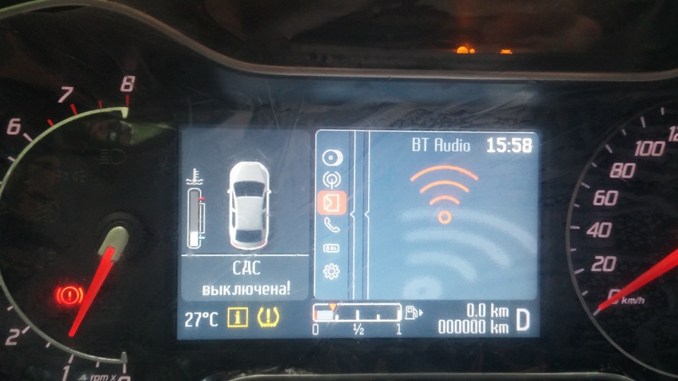

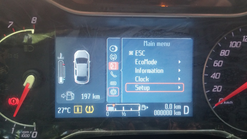

быстренько посмотрел, вот что нового
1. исправления русского языка
2. добавлены отдельные иконки индикации спущенного колеса и неисправности двигателя
Данное обновление не подходит для машин до 14года, так как диодный индикатор изменен,
диод check engine убран, вместо него стоит диод работы системы стабилизации (ESP),
старый диод (ESP, что слева) служит только для индикации отключена система или нет
на машине с приборкой еще не катался, так что не знаю есть ли еще что-нить существенного, по виду — нет
в общем, обновление минорное и не очень интересное,
прельщает тот факт что оно вообще есть =)
Всем хороших выходных!
Update: поездил в машине, больше ничего нового,
на USB до сих пор при загрузке списка — "Загаузка данных",
еще заметил что ESP переименовали в ESC — хер знает зачем,
и еще на русском сообщение перевели ESP => СДС (Система динамической стабилизации) нахрена?!, судя по всему какая то школьница сидит в отделе переводов
и нихрена не понимает как переводить для автомобилей

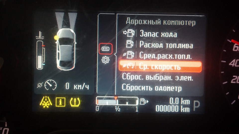

Я так понял перделали отображение давления в шинах и сообщения о проблемах? У меня версия 1411.
добавилась только отдельная иконка внизу, на 3 картинках выше видно,
остальное не изменилось
