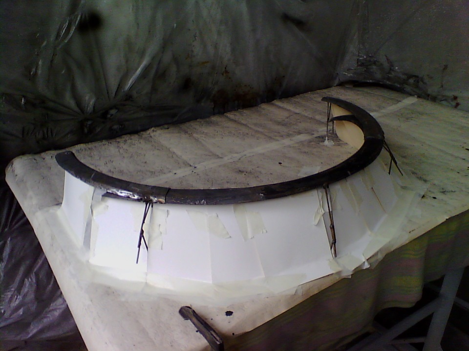

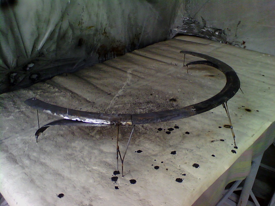

От ремонтной арки Нивы вырезал наружный кант и немного удлинил по радиусу колеса.
Выставил и закрепил нужный вылет и зазор от колеса (50мм).
Дальше на верстак и пошла работа многим знакомая.

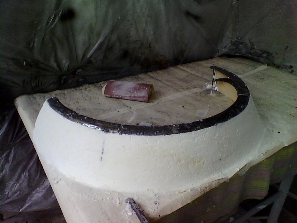

Делаем из картона опалубку.

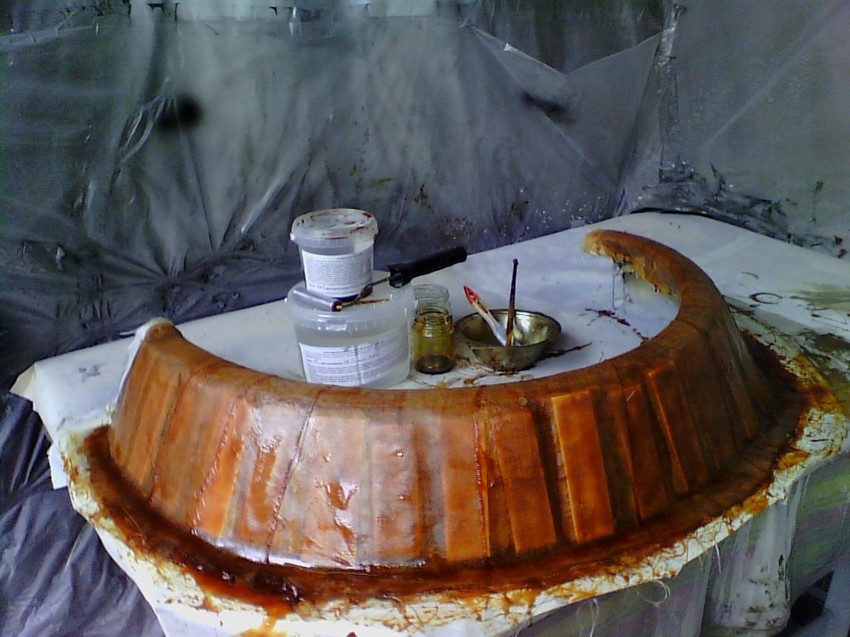

Запенил.
Обрезал, отшлифовал.

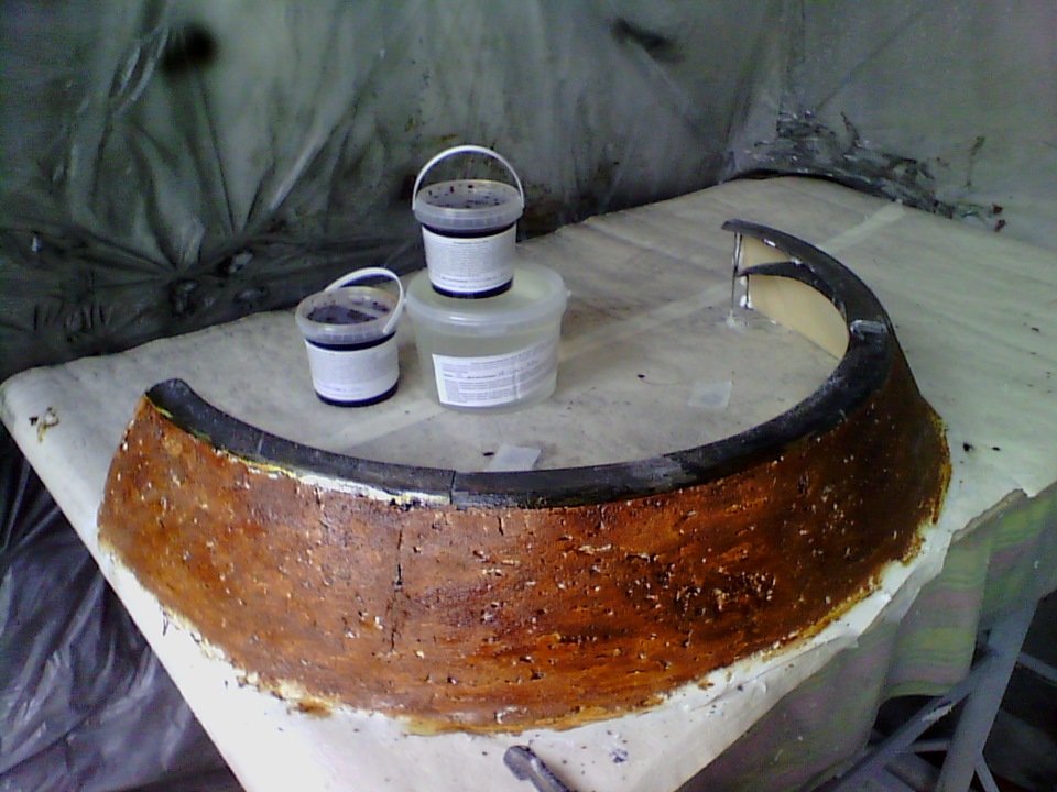

Покрыл эбокситной смолой.

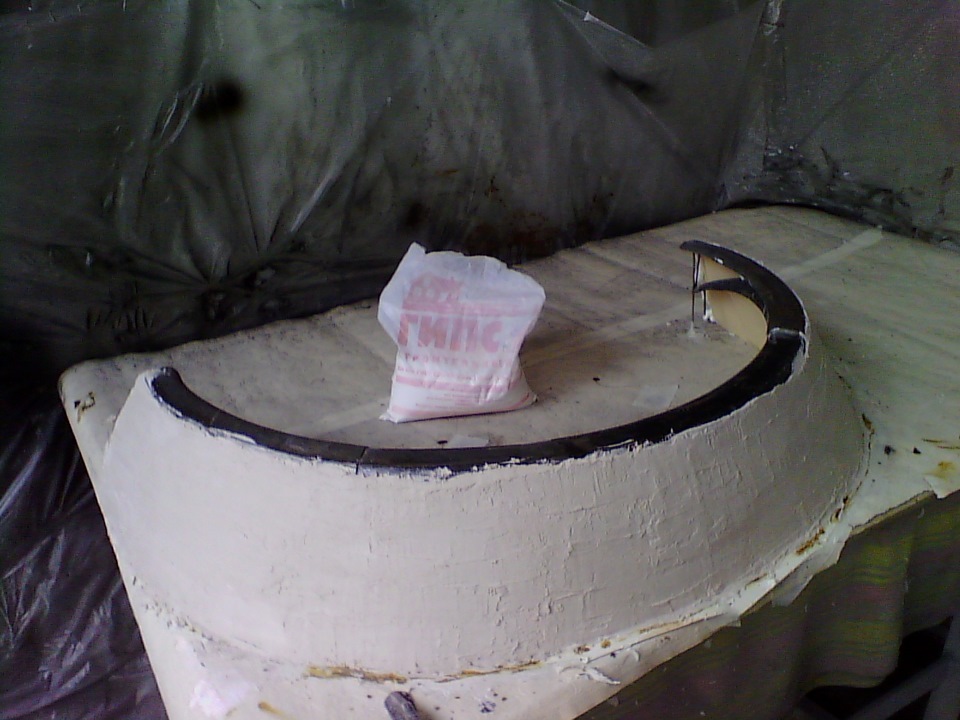

Нанëс обыкновенный гипс.

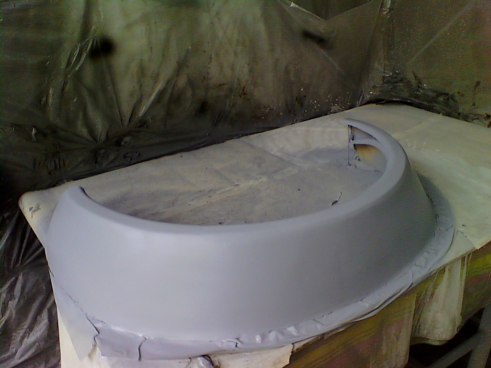

Снова отшлифовал.
Загрунтовал. Грунт Novol 4+1.

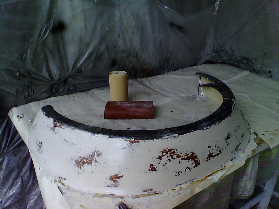

Модель формы арки готова.
Снимаем с неë матрицу.
Рëбра из пенопласта добавляем для жëсткости.

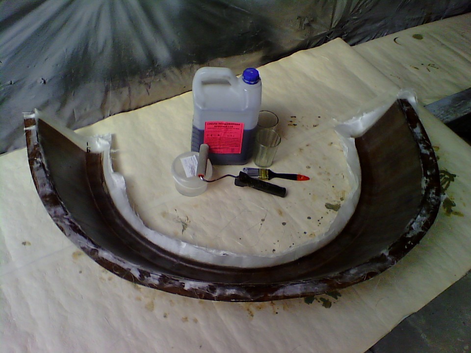

Снял, обрезал, доработал. Материал: стеклоткань 100-ка в шесть слëв + эбокситная смола.
Матрица готова.

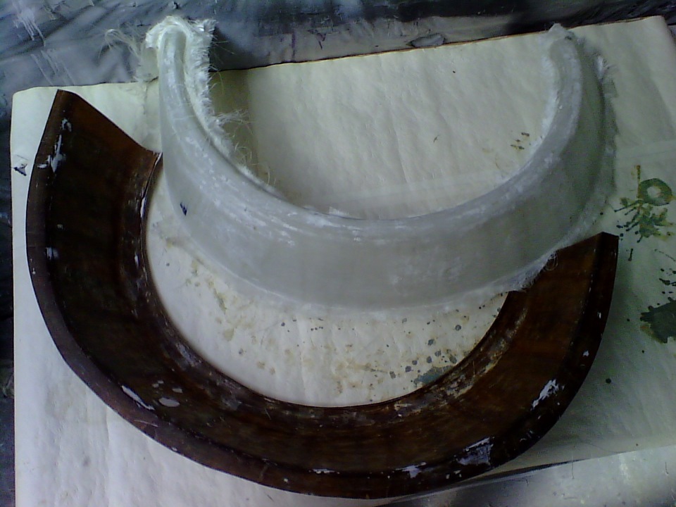

Выклеиваем саму арку.
Материал 3-и слоя стеклоткани + 2-а слоя стекломата 400 и полиэфирная смола.
И так четыре раза.
Полученные арки можно подогнать под любую модель автомобиля.
Подгоняем по крылу, закрепляем.
