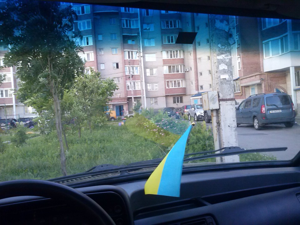

Итак после некоторого обдумывания, я взялся за лобовое стекло!
Спасибо всем кто помогал своими комментариями в моём прошлом БЖ=)
Сначала попробовал подковырнуть резинку снаружи отвёрткой и тут стекло начало трескать, но всё же потихоньку выниматься. Хотя можно было сделать намного проще: просто изнутри выдавливать его и при этом помогать уплотнителю выходить вместе со стеклом!
После того как сняли стекло, ставим старый уплотнитель на новое стекло, вокруг уплотнителя вставляем верёвку для дальнейшей установки стекла. Ставим само стекло уже с надетой на нём резинкой и верёвкой на место и придавливаем ( не сильно) его снаружи, что б оно как бы село, после этого с салона тянем за 2 верёвочки равномерно, что б уплотнитель входил внутрь. После этих процедур снова снаружи не сильно по периметру прижимаем стекло, что б оно стало на место и всё.
Во общем процедура аналогична как например в ВАЗ 2109, видео урок можно найти в ютубе, я смотрел на примере ОКА=)

У меня в нижних углах под стеклом дырочки прогнили, а как у тебя?
Мне стекло обошлось 620 грн + 150 за установку. Китай или Турция я так и не понял)) Есть тонировка с верху и квадратик для зеркала.
У меня дырочек не было, да и вообще ржавчины можно сказать не было, слегка поверхностно-в принципе даже не сразу заметил, но всю её убрал)
У меня походу точно такое, тоже с квадратиком и тонировка вверху синяя.
Я вот тоже не понял какое производство, но продавец говорил, что оно крепкое из какого то там материала который не хрупкий)
Ну на счет крепости проверять не будем)) Дырочки мне залепили, только не хотелось бы чтоб повторялось.

Кстати я когда узнавал за новые стёкла, то предложили несколько вариантом за 500грн. (без тонировки вверху), 510 (синяя тонировка), 520 (чёрная тонировка). Я так понял, что ты покупал с чёрной?
У меня зеленоватая. Вообще не важно, хочу шире полоску сделать
Да принципе полоски и не сильно заметно, я думал, что она будет прям выделятся синим, а оказалась практически не заметной=)
