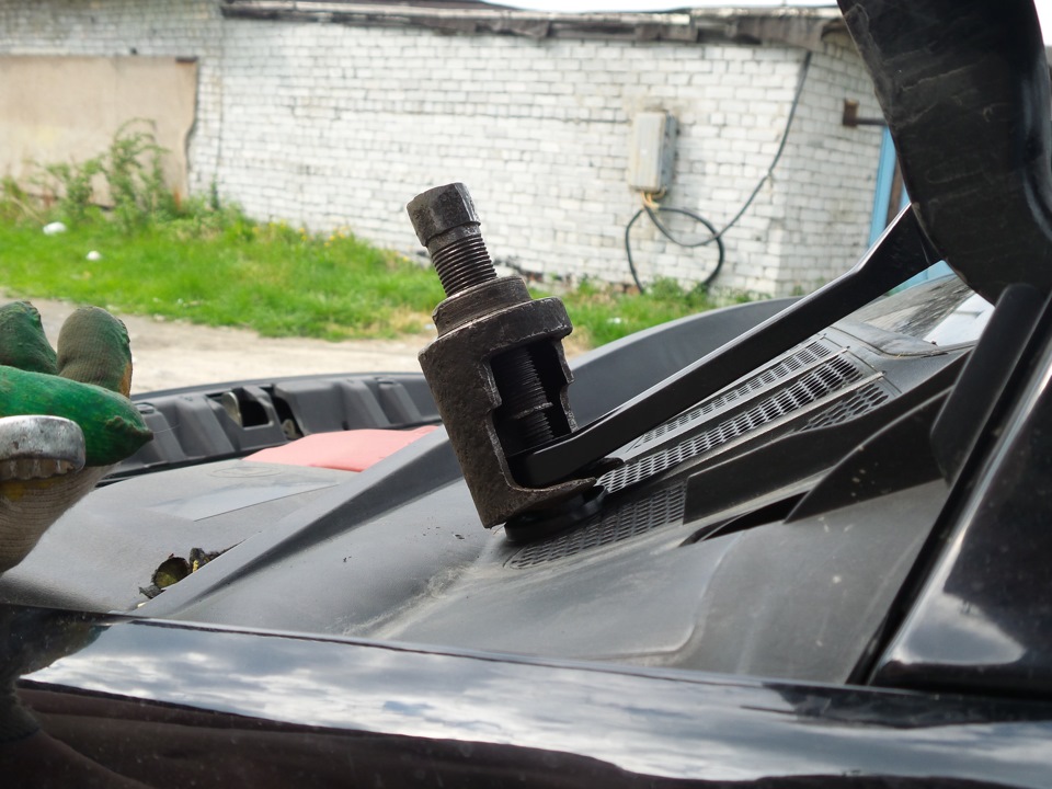

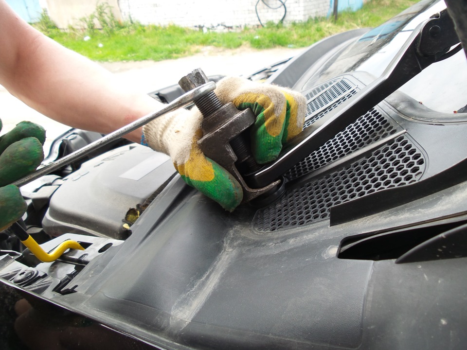

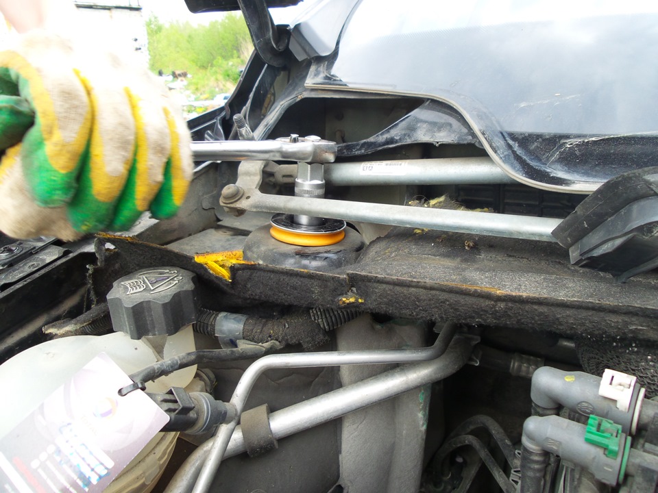

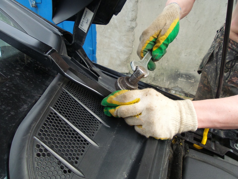

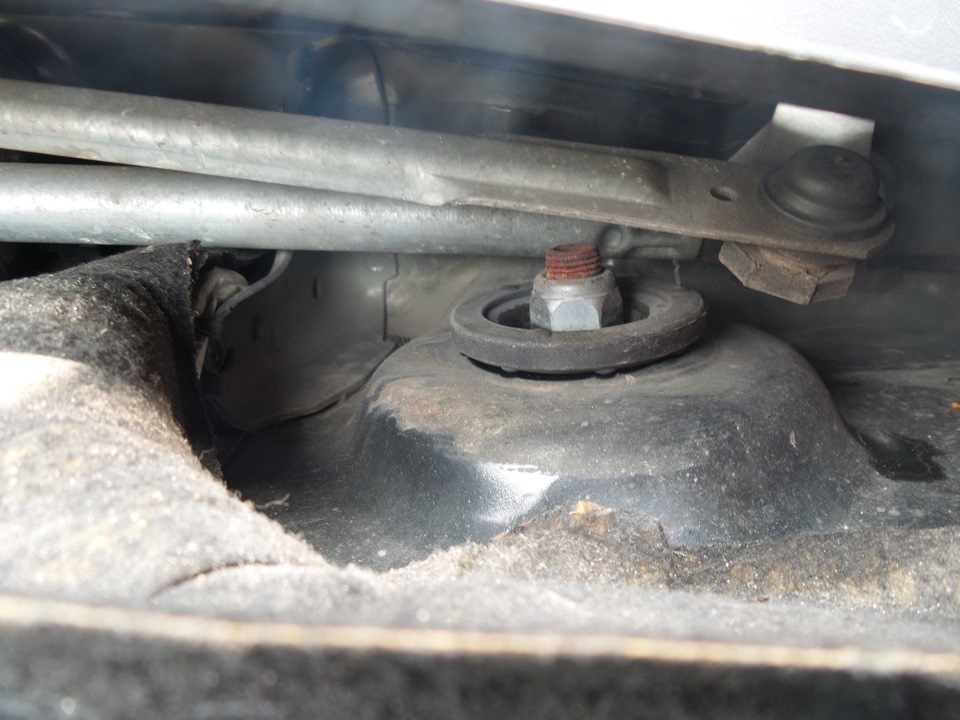

сразу скажу, чтобы обзавелись шестигранным ключом на 7 ! накидной на 21 .

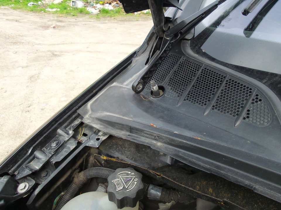

нам ещё пригодился вазовский съёмник .чтобы вытянуть дворники …
дворники сразу перевести в так называемое сервисное положение .
крепление левого надо будет потом открутить чтобы вытащить и поставить шайбу … ничего сложного нет …там один болтик на 10

Подскажи как перевести двоники в сервисное положение, чтобы не мешали откручивать гайку?
Ключ с замка зажигания вытаскивай и щелкни дворниками наверх. … они поднимутся и останутся в таком положении, называемом "сервисное" )

а где такой съемник взять?
Привет!
Так это вроде как ВАЗовский съемник, ничего необычного) спроси в автозапчастях, должны быть
Дворники без сьемника элементарно снимаются без какого-либо напряга. Со стороны в сторону пошевелить.
У кого как, не спорю. У меня не получается снять так

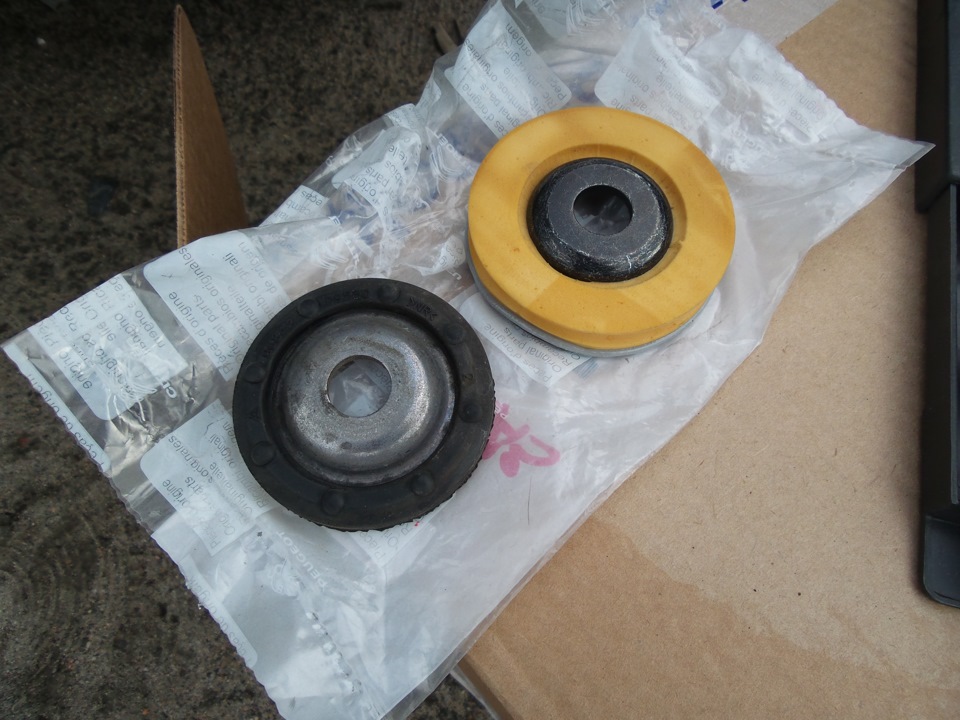

Поставил чашки от ДС5 — появилось какое-то глухое дребезжание (бухтение) на неровностях. Вроде хорошо затянул.
Вы на предпоследней фотографии затягиваете головкой без шестигранника, так можно ни чё не сорвёт? И ещё гайки нужно менять или нет?
Так можно) смотри чтоб не прокручивалась просто. Гайки я не менял. Бутик может от морозов? Не? Как у вас погода там?)
Сейчас -20 дребезжания перерастают в стуки. Меняли в тёплом боксе, как выехал сразу услышал эти бухтения. С братом пришли к выводу, что при езде по неровностям шток ходит вверх вниз и чашка стукается об кузов, с понижением температуры чашка дубеет и дребезжание переходит в стук. Может под чашку подложи прокладку резиновую или наклеить на кузов?

Это скорее всего оторвалась втулка на корпусе опорника она там вварена, если открутить гайку верхнюю и снять чашечку прижимную, то под ней гайка ещё одна и её окрути и увидишь втулку опорника, поймешь оторвалась она или нет.Машина должна стоять на колёсах, не домкратить её, после все прикрутил и в магазин за запчастями.Тоже под капотом все изучал что бренчит а нашёл это.Если сам будешь менять это надо снимать всю стойку, поворотный кулак остаётся на машине, но главное не тянуть кулак наружу, а то привод выходит чуток из коробки и масло выльется на пол.Вот может это пригодится вам.
Спасибо, возьму на заметку! Получается в данном случае опору (которая под кодом 5038 G4) нужно менять? Обязательно оригинал ставить, или можно вот эту например поставить SASIC 2650037?
Да по деньгам смотри лучше оригинал, но ставил Сасик, и ещё когда смотришь внимательно артикулы начиная от оригинала и заменители и там в середке одинаковые цыфры например:оригинал 345678, не оригинал Сасик582(345678)25.Фишку понял, это скажем тот же Сасик делает для Ситроен оригинал но это тайна фирмы, а запчасти Сасик катят как заменитель.Цифры эти я накидал для примера, смотришь на цифры оригинала и ищёшь их же у заменителей, находишь значит эта фирма поставляет их на конвейер.Надеюсь доходчиво объяснил?спрашивай если что

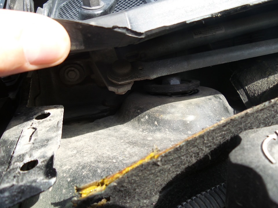

Жду чашки от ДС 5, то же буду ставить. По фоткам не понял, зачем шестигранник на 7?
на второй фотке посмотри где старая чашка близко сфоткана.
шестигранник вставляется в шпильку, и накидывается ключ на 21
у меня на фотк затягиваем уже новые подушки трещёткой
открутить старые так не получится
Понятно, спс. Получается ключ головка не подойдёт?!
Не-а, но можно попробовать. Скорее всего у тебя стойка будет просто проворачиваться.
