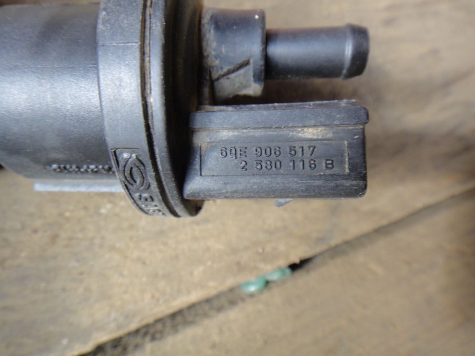

С наступлением жарких деньков загорелся чек. На работу авто не влияет. Неделю катался так. Диагностика показала ошибку ошибка клапана продувки адсорбера и 17936 — Ряд 1, регулирование фаз газораспределения=>-N205: обрыв цепи.
С первой ошибкой всё понятно. Промыл клапан карбклинером. Поставил между ним и адсорбером прозрачный фильтр от ВАЗа.

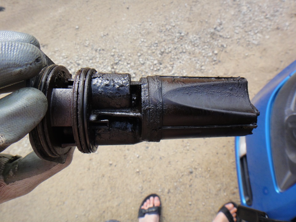

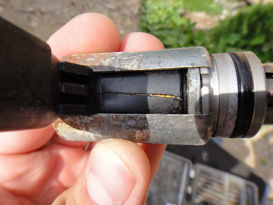

А вот со второй ошибкой непонятное. Снял клапан, промыл его и опечалился.
Трещина. Отчего его так распёрло? мысли предложения в студию.

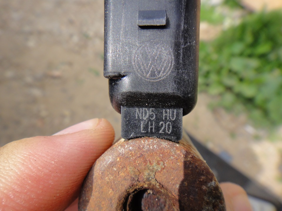

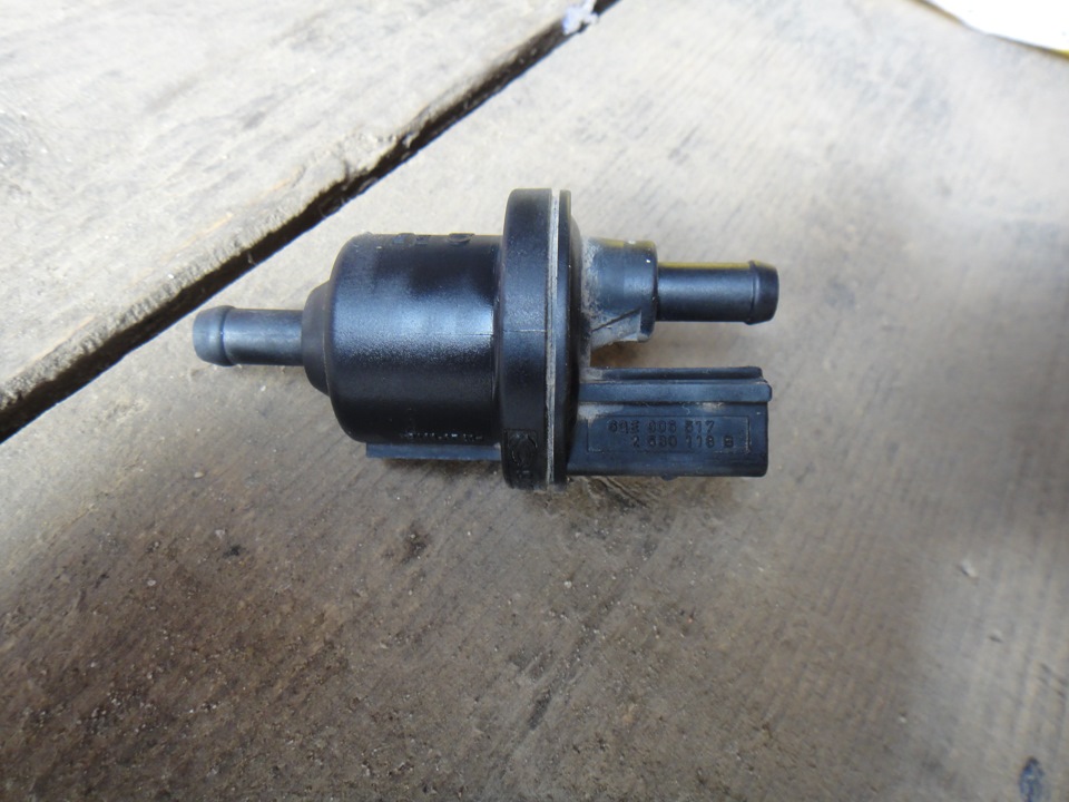

И МОЖЕТ КТО НИТЬ ЗНАЕТ КОД ДАННОГО КЛАПАНА ДЛЯ ЗАКАЗ? (Двигатель BTS)
Нажмите "рекомендую". может так получится найти.

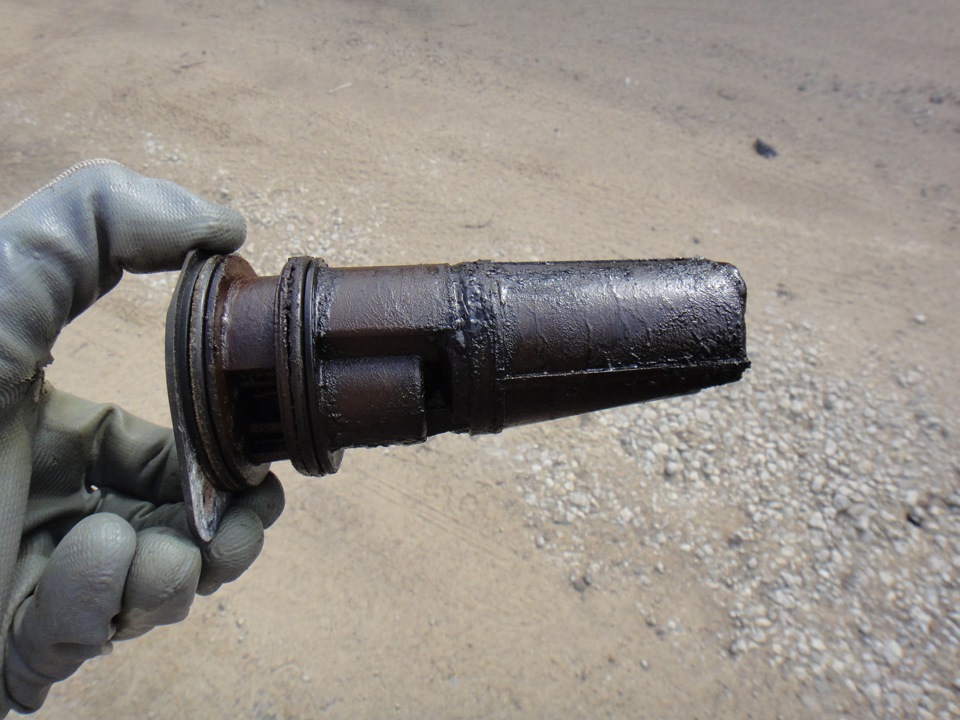

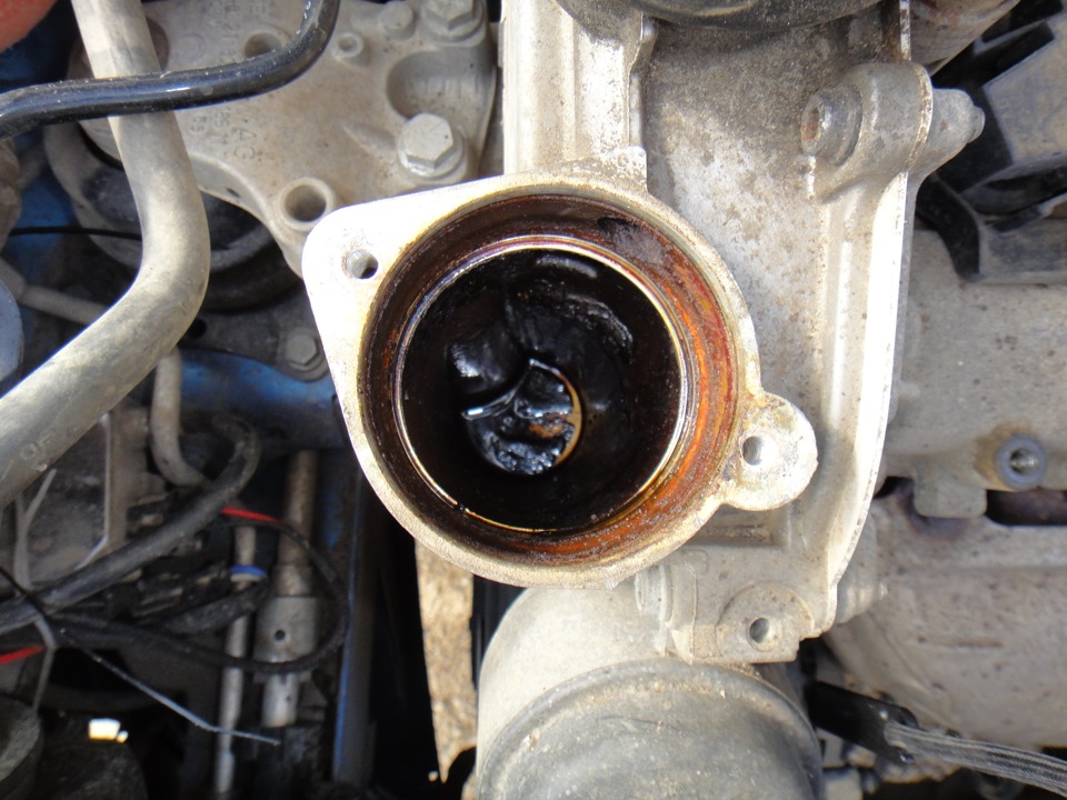

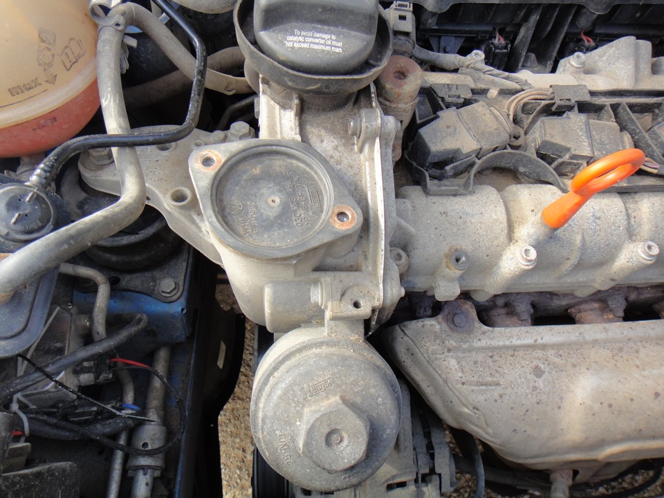

и ещё вопрос на засыпку с фотками ужасными. кто нибудь смотрел состояние маслоотделителя?
снял его и заплакал. откуда срань-то такая? Отмою, почищу. но хочется знать откуда сие? и как бороться?
Жду ответов. Жалко движку.

Да кака там страшная…(.

покурив форумы, стало ясно что можно промыть всё и поставить на место. (стоимость новой детальки — 3 рубля)
Комментарий удалён
сам двиг тработает ка часы. ровненько. и тянет на ура.
нашел код клапана. 03C 906 455 A
