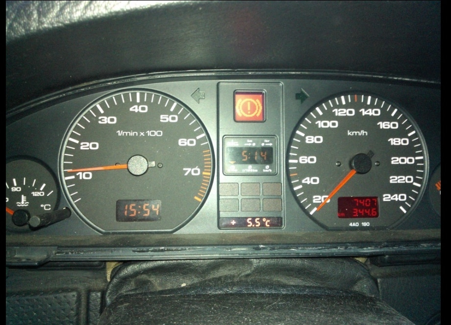

Запись будет не полная, по возможности будет обновляться.
Пока искал климат контроль, на Avito наткнулся на такую приборку, ну и забрал конечно, так как наши барыги меньше чем за 6-7 не отдают, а самое интересное это как собаки на сене: "тебе не подойдёт", "назад не возьму", "найди дешевле", ну и т.д. Ты продаёшь или?..
вобщем панель 3000р
подрулевой переключатель с кнопками от A4 800р.
301 реле 100р.
99 реле 100р.
датчики Б.У 035 919 521 B и 035 919 561 1000р.
Основной сайт, где доступным языком всё разжёвано!
После прочтения и писать, то уже не о чем.
Если чесно мне по фиг, что это за приборка я вообще хотел за 2рубля от V8 поставить, просто очень хотелось полную, да и смотрится она по цивильней!
И так начнём врождение …
Для начала проверил, что работает, а над чем думать.

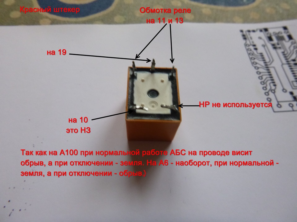

5. Разница в работе ABS на А100 и А6
Вариант № 1
Чтоб все правильно работало надо будет во-первых переставить желто-красный провод в красном разъеме — это сигнальный провод АБС с 13-й ноги на 19-ю (различия А100 и А6) Так как на А100 при нормальной работе АБС на проводе висит обрыв, а при отключении — земля. На А6 — наоборот, при нормальной — земля, а при отключении — обрыв.)
• в приборке 100: зажигание включаешь, на pin13 с ABS приходит "-", через пару секунд если с ABS все Ок, то "-" пропадает и лампа АБС тухнет.
• в приборке А6: сигнал подавать на pin19. принцип следующий, когда ABS не исправна, ничего не приходит на pin19, горит лампа ABS и через несколько секунд в мультиках начинает мигать (!). Если c ABS все нормально, то несколько секунд на pin19 ничего не приходит (горит лампа ABS), затем приходит минус и лампа ABS тухнет. У себя сделал так, потому что ABS с кнопкой отключения Что бы принцип работы лампы ABS был как на сотке, делаем по первой схеме, но анод 1-го диода цепляем на T26 11-й контакт(зажигание). Иначе будет зависимость от зарядки на аккумулятор и работать будет следующим образом: при включении зажигания лампа может до 5 секунд моргать и 3 раза пропищит зуммер, плюс тоже самое повторится и при запуске двигателя.
Вариант № 2 АБС работает как на 100-ке (Т26 13-й контакт)
и проблема с АБС исчезает…

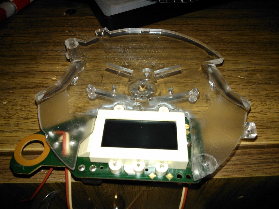

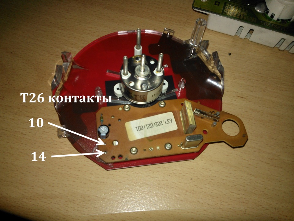

Привык к электронным часам в старой приборке, по этому их перенёс в новую приборку
Вот тут более грамотное решение но я уже сделал так.

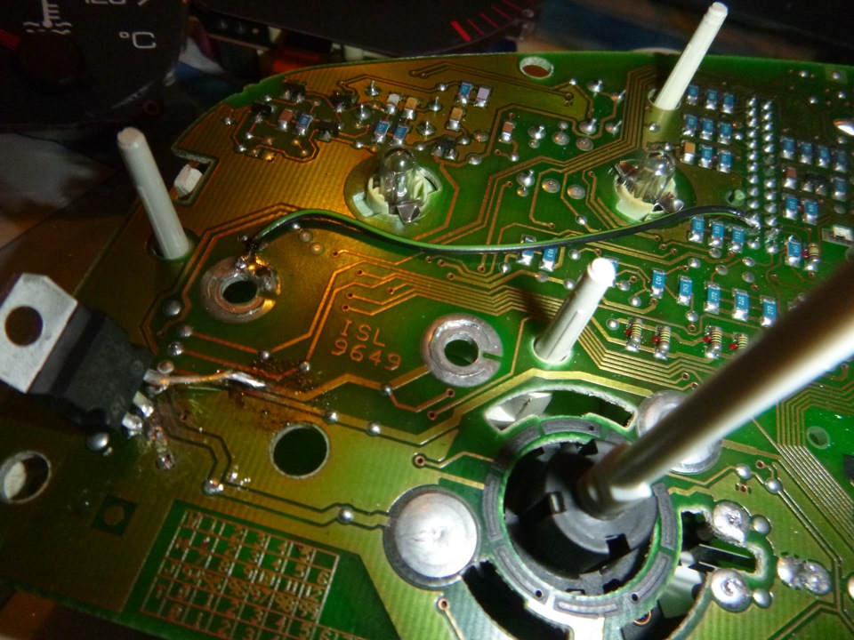

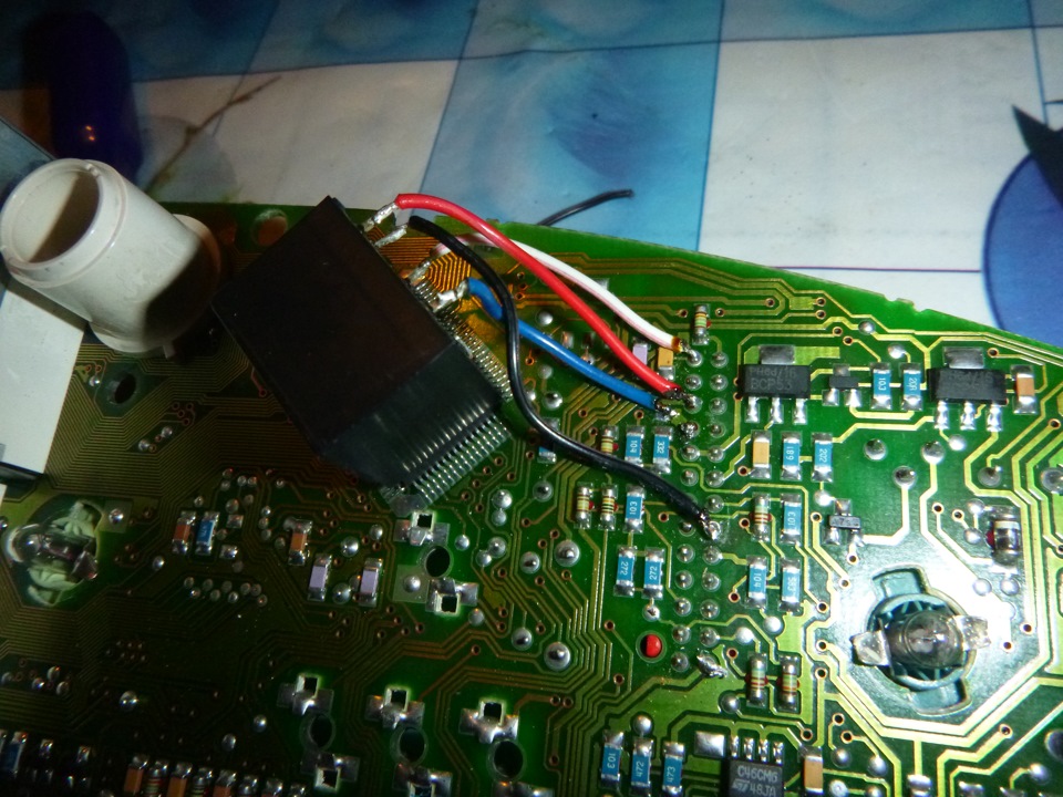

Сделал отображение температуры как на 100-ке
Перерезал дорожки, взял стабилизатор напряжения +10В (L7810CV-DG), сигнал датчика с 16 pin перекинул на свободный 2 pin (сравнил с датчиком на сигнализации, вроде не врёт)
Лампочки заказывал здесь

Привет а зачем в схемах с реле для абс диод
Прикол в чем. Есть ранние приборки от а6 без колец. Там все кучеряво и так работает в плане давки масла. Если снять провод с датчика и газануть больше 2000, бск пищит и показывает масленку. Но есть 2й датчик 0.3бара, который нифига не работает никогда. Он висит в а100 на 5 пине. Я полагаю на 12 бск надо кидать 5 пин 26а разъема.
