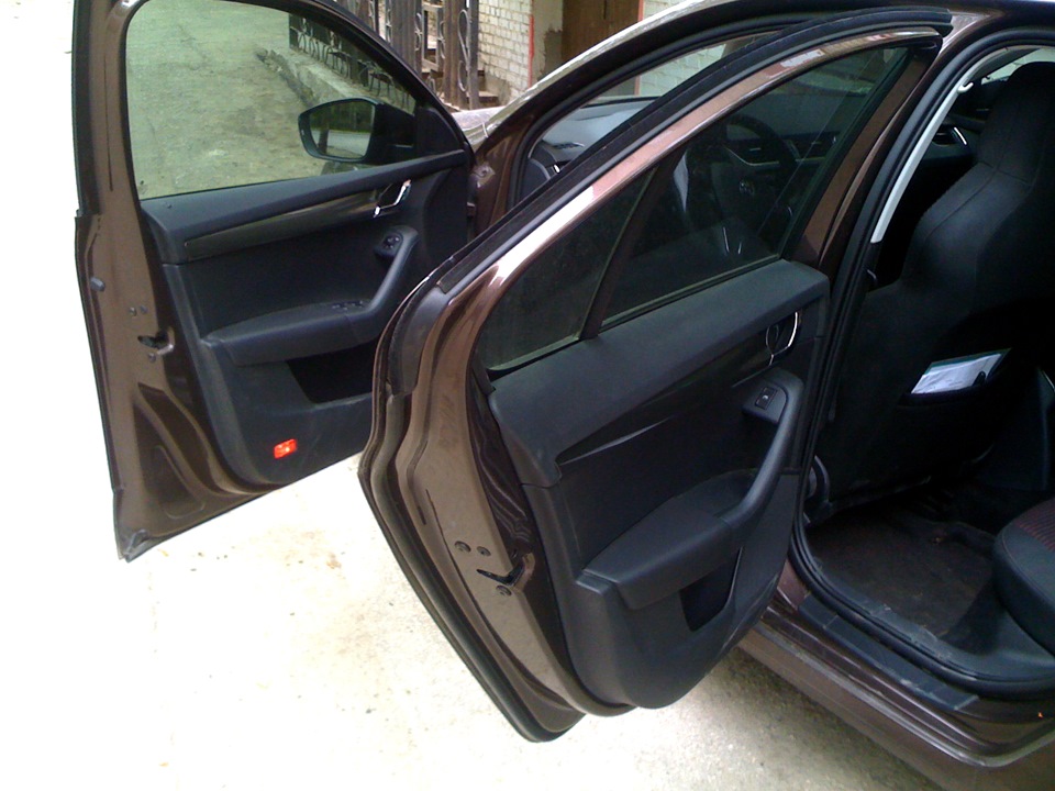

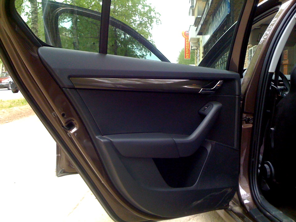

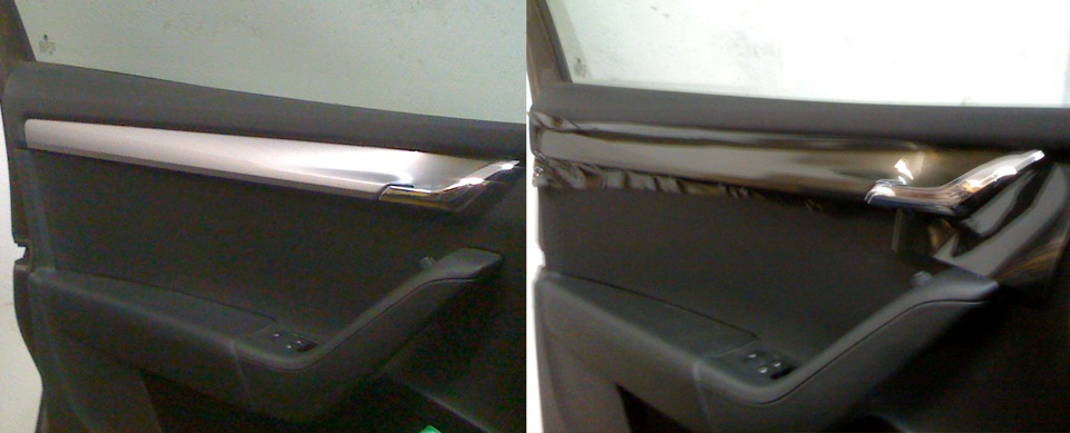

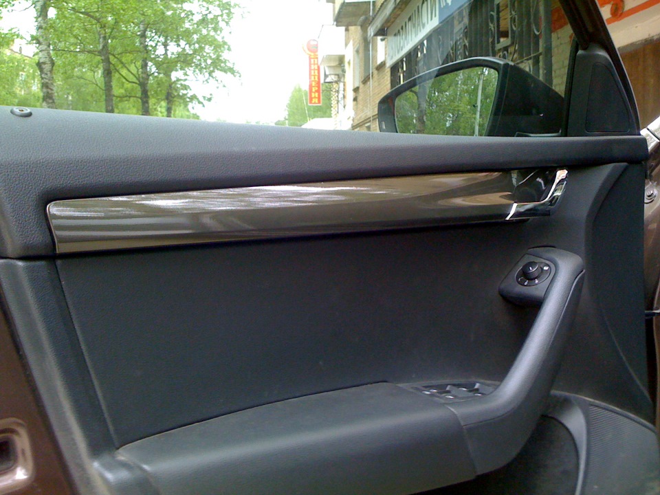

С самого начала мне не очень нравилось серебренные накладки на дверях и на центральном тоннеле ) было принято их тоже немного затонировать )
Скажите ну вот и все понесло парнишу без тормозов все подряд тонирует без разбору ))
Ну Дааа! Открыл я для себя эту чудо пленку ))) И пока не наиграюсь не успокоюсь ))) главное что ее потом снять можно )))
А если серьезно смотрится она просто великолепно да и побогаче ))

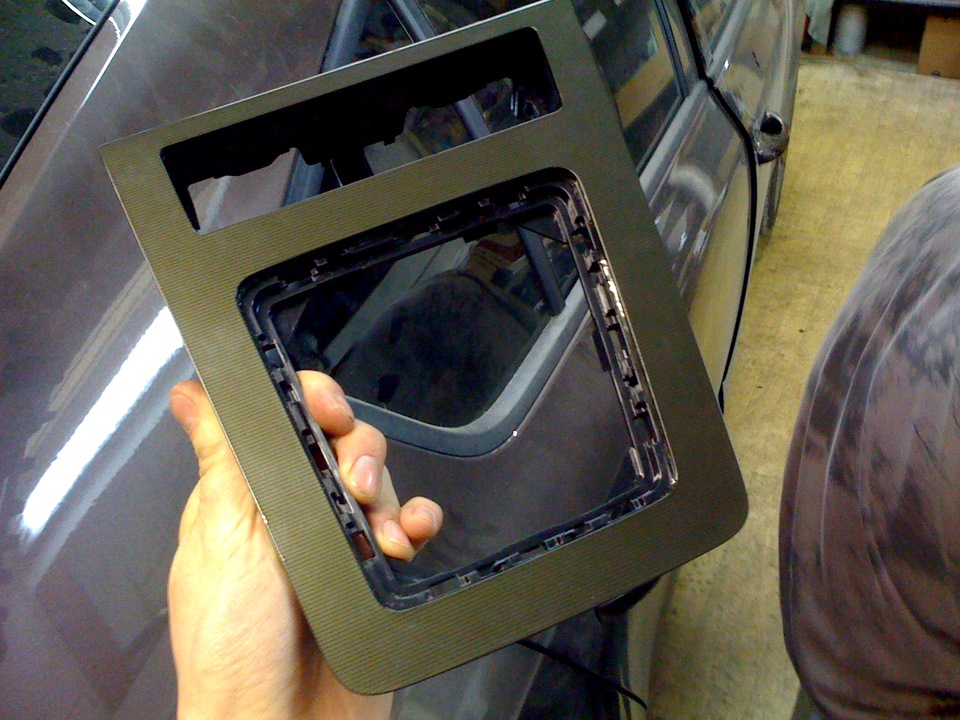

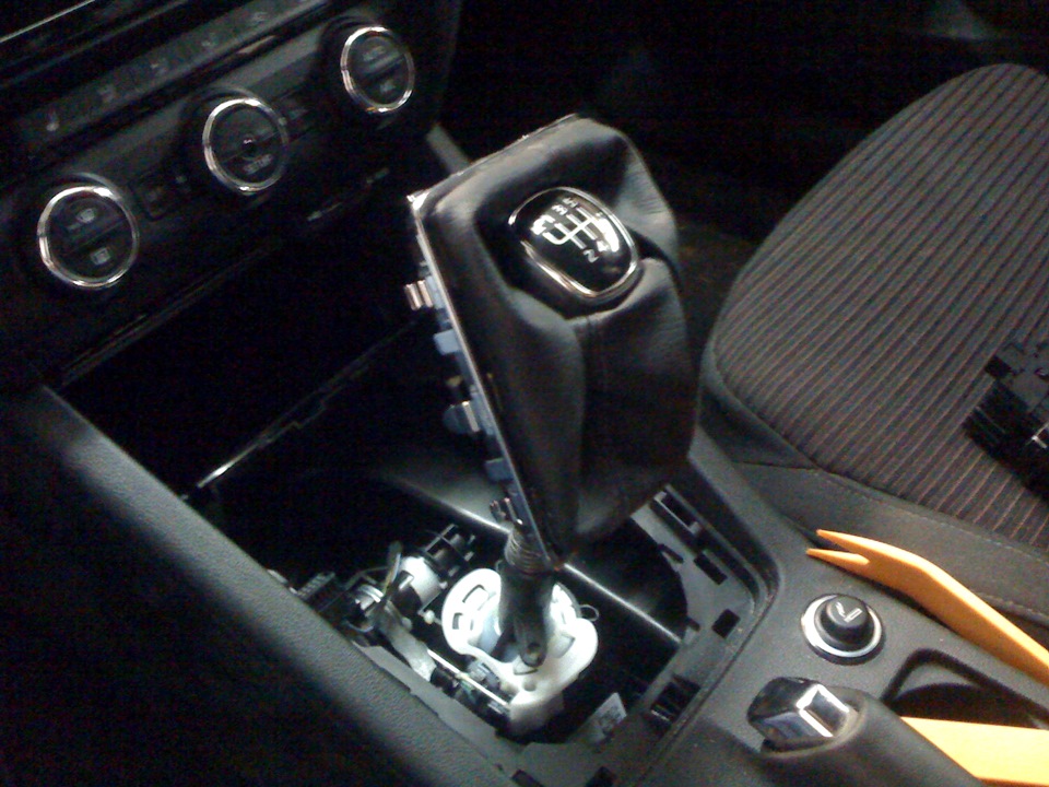

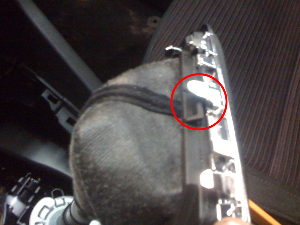

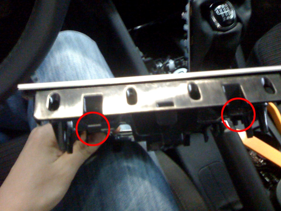

Немного расскажу о том как снять серебристую центральную консоль
1. Для начало выдерните резиновый коврик из ниши для мелочей
2. нащупайте и подцепите пару защелок на внутренней стороне
3. по бокам с помощью китайской лопатки отогните зажимы и вытаскивайте панель

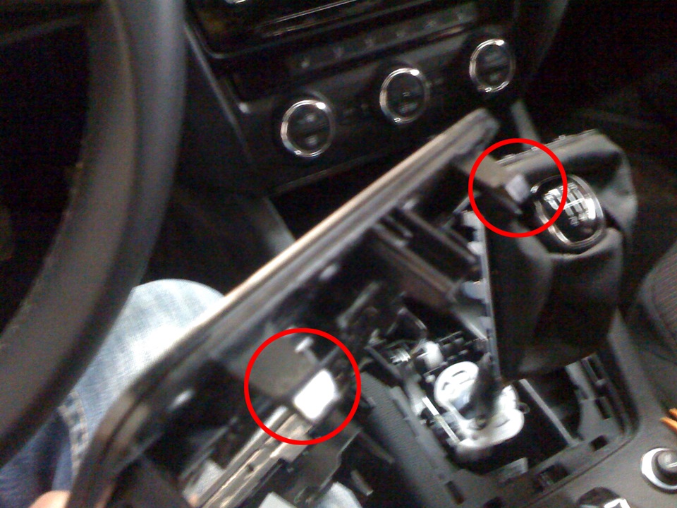

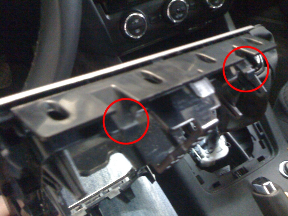

4. Для того чтобы снять чехол кпп просто отожмите 2 больших зажима

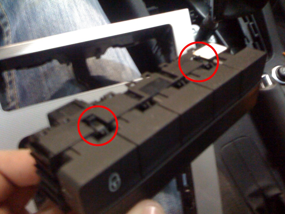

5. отсоедините штекер от кнопок. Дальше нажмите на защелки чтоб вытащить блок с кнопками
Все готово можно клеить
Выдвижную крышку пока что не удалось оклеить т.к ее нужно снимать а для этого нужно разбирать тоннель … так что пока что без нее :)

А с дверных карт вставки не снимаются, запаяны? Удобно обтягивать? А то мысли есть, пленка есть, а вот как обтянуть мысли не посетили, сначала думал выпаивать, но геморр…
нет не снимал все так обтягивалось. если снять конечно поудобнее обклеивать будет особенно новечку в этом дела ) а так карты вроди как разбираются вот тому пример www.drive2.ru/l/5789065/

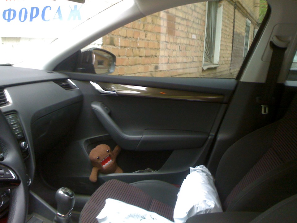

приветствую))ты накладки на дверях снимал или так клеил?))
прям так не снимая )) Смотри на 2-й фото видно
точняк, не заметил))

На твоей шоколадке действительно хорошо смотрится! Расскажи про блок кнопок. Там вместо пустых кнопок заглушки стоят? И можно ли дооснащать сам блок кнопками, или в случае чего придется брать новый блок на нужное количество кнопок?
Спасибо ;) Блок кнопок дооснастить нельзя тама только одна кнопка (у меня) а остальное все заглушки да и по каталогу идет целиком блок с кнопками по отдельности нету
Ну при желании и прямых руках нечто не мешает использовать заглушку и приделать к ней какую небуть другую кнопку ;)
forrest55
Кнопки к сожалению доставляются только заменой блока.
