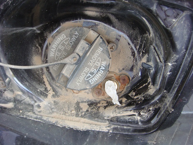

Сама заправка проста. В заправочное отверстие ввинчивается специальный переходник. Работник заправочной станции присоединяет пистолет и начинает заправку. Практически на всех газовых заправках есть правило, что заправку осуществляет только заправщик. Хотя в Москве была одна газовая заправка, где я умудрился облить руку жидким газом из-за неисправности заправочного пистолета. Ощущения не из приятных, но как ни странно через пол дня на коже не осталось даже покраснения, хотя я наслушался много ужасных рассказов от самих заправщиков)
