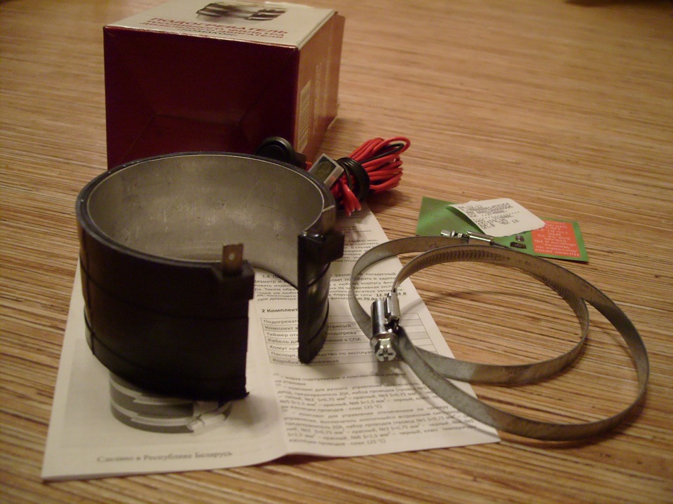

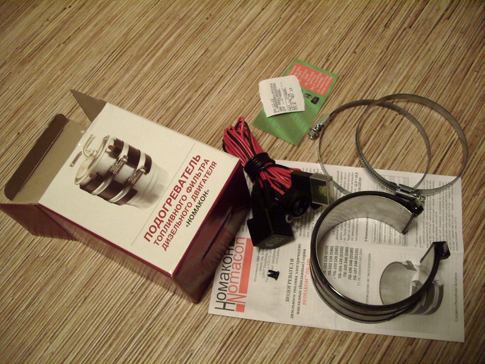

В комплект входят: нагревательный элемент, 2 хомута NORMA 80-100, комплект проводки с кнопкой вкл/выкл, светодиодом и реле, держатель светодиода, паспорт-инструкция, сама коробка.
Типы и размеры подогревателей НОМАКОН разные, я себе подбирал по диаметру и высоте фильтра: диаметр 80 мм, свободная высота фильтра над крепежным хомутом кузова ~ 50 мм. Поэтому выбрал модель ПБ 103 — она мне наиболее подходит — тик в тик по размерам.
На сайте производителя можно ознакомиться со всей производимой и разрабатываемой продукцией. К тому же есть идентичные подогреватели с реле "времени" — запрограмированным отключением. Но, изучив конструкцию ручного и запрограммированного отключения, пришел к выводу, что последнее мне не нужно, тем более, за этот девайс комплект на 15 $ дороже.
Что касается самого купленного комплекта: упаковка хорошая, жгут проводов тоже в порядке. Сам нагревательный элемент соответствует стране производства — никакого гламура, но все аккуратно, а оцинкованные хомуты такого вида, что только на трактор вешать. Но, по сути, гламур нам ни к чему — важно, чтобы все работало, а не бесполезно блестело. Хомуты можно и блестящие повесить )))).

И так, установка:
Так как сам подогреватель нельзя сильно разжимать (может отклеиться нагревательная пластина от корпуса!), для его монтажа надо снять фильтр.
Открутив все топливные трубки и демонтировав фильтр, установил подогреватель в верхнюю часть фильтра, так как нижняя часть фильтра крепится к кронштейну-хомуту. В процессе подборки подогревателя при покупке я учел не только диаметр фильтра, но и возможную высоту корпуса фильтра для правильной установки подогревателя. Как раз все хорошо совпало.
Надеваем на подогреватель хомуты (смотрим, чтобы нам потом было удобно их зажимать под капотом (чтобы ничего не мешало).
Соединяем обратно топливные трубки, зажимаем фильтр в кронштейне, обжимаем окончательно накрепко хомутами подогреватель.
Минусовой провод я закрепил к минусовой клемме на АКБ, к плюсовой клемме АКБ подсоединяем красный провод (согласно вполне понятной и простой схеме).

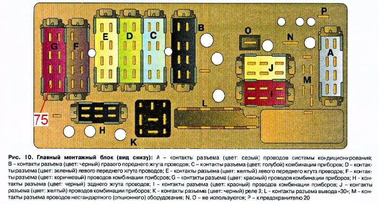

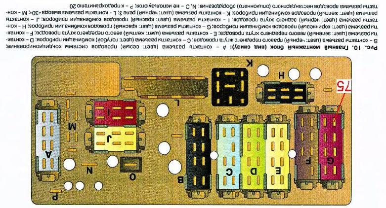

Всё, конечно, просто в самой установке. А, вот, подключение к замку зажигания одного "+" провода заставило задуматься: как подключить прибор, чтобы он срабатывал лишь при включенном зажигании и выключался при повороте и доставании ключа (чтобы не садил АКБ), чтобы подогреватель отключался при запуске стартера (не давал лишней нагрузки).
Поизучав электросхемы, посоветовавшись с людьми, понял, что лучше подключить к клемме 75 контактной группы — именно с этого контакта при запуске стартера напряжение в сети пропадает (гаснут фары, отключается магнитола и др. приборы). Чтобы не нагружать проводами контактную группу, решил найти 75 контакт в ином месте — и нашел на разъеме "G" — от панели приборов (красный). Извлек провод контакта 75 и плюсовой провод кнопки включения подогревателя подсоединил к этому 75 контакту и вернул его обратно в разъем.
Обратите внимание, что расположение контактов в вашей машине относительно этого рисунка "зеркально, да еще и перевернув вверх ногами"! проверьте тот ли контакт вы нашли!
То есть выглядеть оно должно в реале вот так:
Я взял мультиметр, подсоединил один конец к массе, вторым концом ткнул данный контакт в разъеме жгута проводов — при выключенном зажигании там "0". При повороте ключа в положение "зажигание" — там 12 В.
Всё, система заработала. Да, потребляет тока она прилично — примерно как обогрев стекла. Чувствуется как при включении подогревателя немного падают холостые обороты мотора (прим. — на старом моторе 1Y с генератором 65А. На моторе 1Z с более мощным генератором так не ощущается).

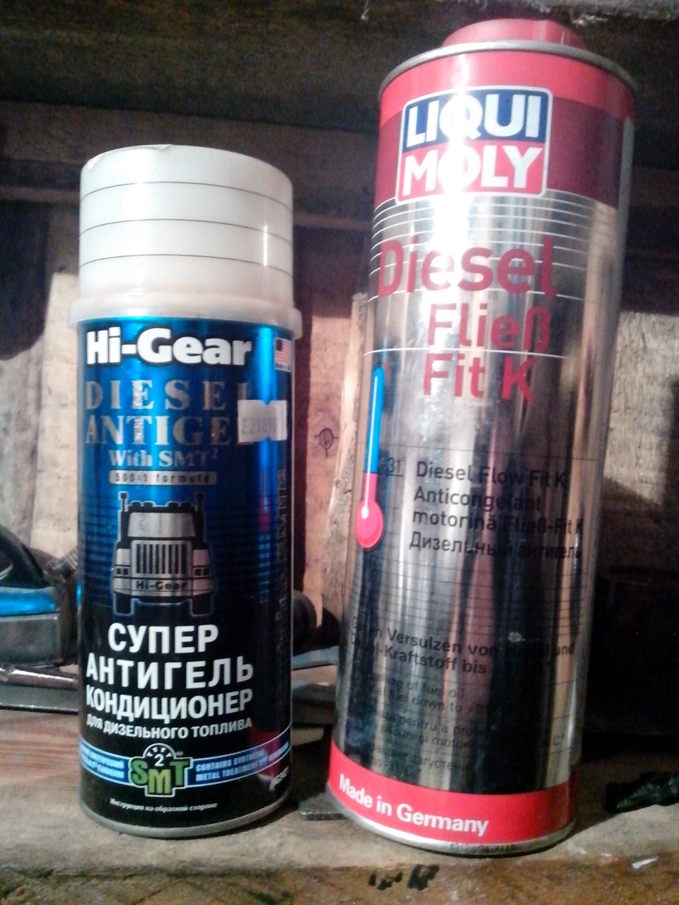

P.S. — также важные компоненты для беcпроблемной зимы:
