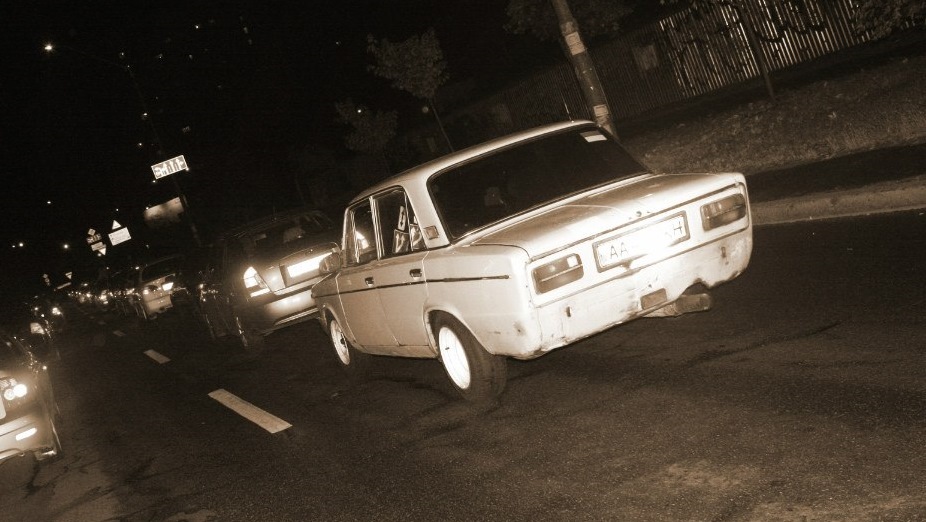

Вчера в свой законный выходной приехал на работу дабы поковыряться в жигульме =)))
В итоге ковыряний было сделано:
-прикручена правая подушка к двигателю, так как оказалось что гайки там нету О_о
а я то думал что подушка порвана, так как на старте его колбасило некисло, но отделался лёгким испугом)
-подтянул рулевой редуктор, люфт почти пропал, теперь хоть ездить можно по-человечески)
-разработал заслонку второй камеры, так как оказалось, что она закисла и не открывалась… поэтому двигатель не крутился выше 3500 оборотов, теперь крутится, но всеравно как-то слабовато, потом либо примастырю механический привод, либо уже подожду до солекса)
Сегодня по дороге на работу удалось раскочегарить сей чудо-аппарат по трассе до 140 км/ч по спидометру, раньше больше 120-125 не ехала, заслонка таки открывается)
Чуть позже ещё загоню её на подьёмник и посмотрю чего там с ходовой, рулевой и тормозами, заодно на днище гляну)
