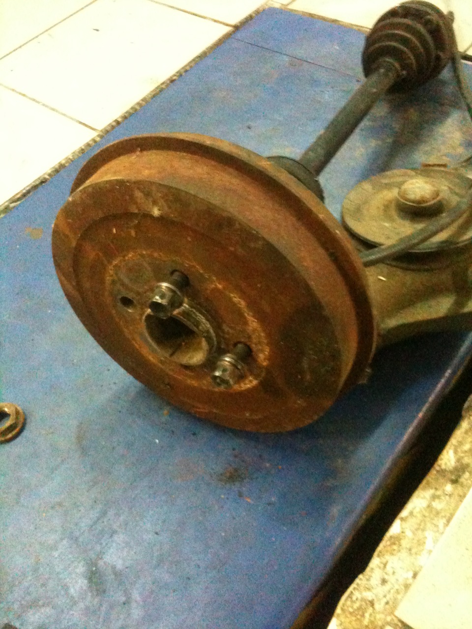

Как вы уже могли прочитать, мы заменили гуммилагеры в балке, а так же подушку редуктора. А значит, настало время полуосей, а точнее, ШРУСов. Старые ШРУСы были ушатаны в нулину (кроме одного, как мы скоро узнаем), но к счастью мир не без добрых людей! Мне подарили барабаны в сборе с полуосями, рычагами, сайлентблоками, и тросами ручника (один был порван, так я теперь ищу трос). Так же хочу поблагодарить нашего механика Ярослава за огромную помощь, если бы не он, я бы до сих пор еще с этим всем возился.
Доставшиеся мне полуоси в сборе нужно было разобрать, заменить пыльники, вымыть старую смазку, а также осмотреть все на предмет выработки. Как никак, деталь то бэушная. И вот тут началась жара. ШРУС, это довольно простой механизм, по сути, но не зная нюансов, натрахаетесь вы от души, я вам обещаю. Разобрать все было довольно просто, эта нехитрая процедура описана на многих инет ресурсах, 10 минут на разбор одной оси, в среднем. Важный момент: запоминайте что и как стояло относительно друг друга! Чуть ниже я расскажу, почему. Для очистки от старой смазки вам понадобиться вот это:

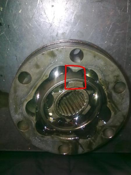

Одели на полуось новые пыльнички, и начали все собирать обратно. Сначала собираем на столе обойму с шариками, убеждаемся, что она свободно крутиться, напихиваем тонну смазки, и только потом одеваем на ось.
Как оказалось, нам просто повезло, что мы ее собрали, и она работала. Мы чисто случайно вставили обойму правильно. Но любое везение рано или поздно заканчивается. В моем случае — рано. Точнее, сразу. Быстро разобрав и отмыв вторую полуось с гранатами, мы стали собирать все обратно. Собрали, конечно, быстро, но вот незадача, ШРУС нифига не работает, просто стоит колом, и все. Мы его разобрали, перевернули обойму другой стороной, снова собрали. Те же яйца, только в профиль. Снова разбираем, переворачиваем звезду, собираем, и… ТА ДАМ! Нифига не пашет. Развлекались мы так около часа, разбирая и собирая ШРУС в разных вариациях. Эффекта ноль, как мертвому припарки… Задолбавшись, отмыл руки и полез в Гугл. С немалым трудом наконец нашел тему, где говорилось о такой же проблеме. Вот оно! Одна маленькая, но очень, сука, важная деталь!
Если сдвинешь внутреннюю звезду на одну ячейку вправо или влево (тонкая часть звезды станет напротив тонкого выступа обоймы), шрус не будет двигаться.
Ставить надо тонкое к толстому.
Шарики вставляем по два, рядом друг с другом. Никакого творчества!
Проблема решилась мгновенно. Но сил и времени потратили мы уйму.
