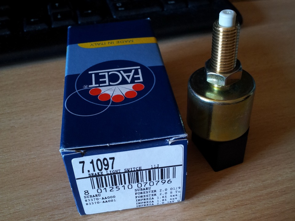

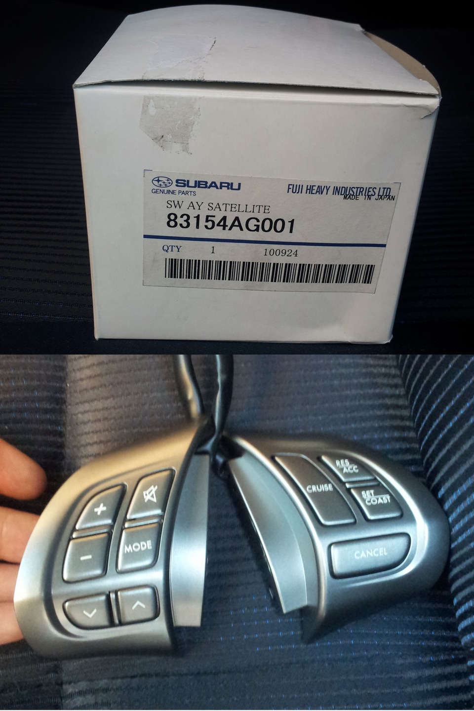

Итак. Необходимые з/ч:

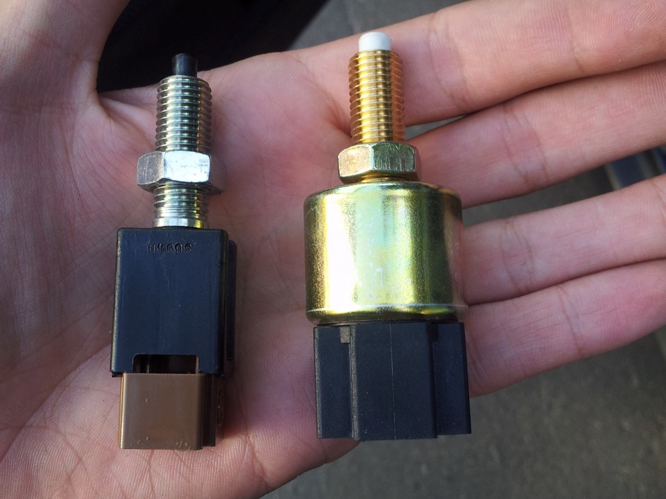

1. Датчик нажатия педали тормоза Facet 7.1097 (по оригиналу Subaru 83370-AA001)
2. Кнопки на руль Subaru 83154-AG001
На всякий случай распиновка разъема кнопок. Ни где не мог найти, когда искал:
Часть №1. Датчик нажатия педали тормоза.

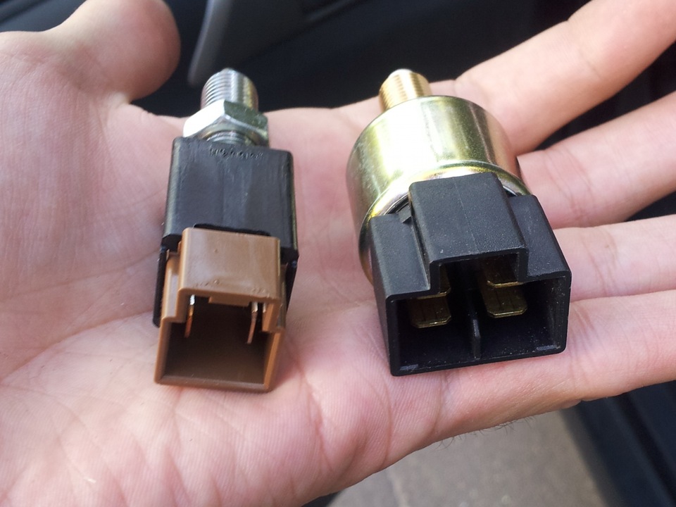

В отличии от Импрезы, на Форе надо менять датчик педали тормоза — родной 2-контактный (только для включения стоп-сигналов), а нужен 4-контактный (с линией отключения круиза). Я купил неоригинал, т.к. была больше уверенность, что он приедет, а не снимут заказ.
Ложимся на водительский коврик и смотрим на педаль тормоза — видим родной датчик, с включенным в него 2-пиновым разъемом, и рядом находим висящий в воздухе нужный нам 4-пиновый разъем:
Отключаем разъем, 2-мя рожково-накидными ключами на 14 откручиваем родной выключатель:
Регулировочную гайку на новом датчике я выставил на глаз как на родном. Прикручиваем новый датчик на место, подключаем "новый" разъем, "старый" стяжкой пристегиваем, чтобы не болтался:
И проверяем правильную работу стоп-сигналов.

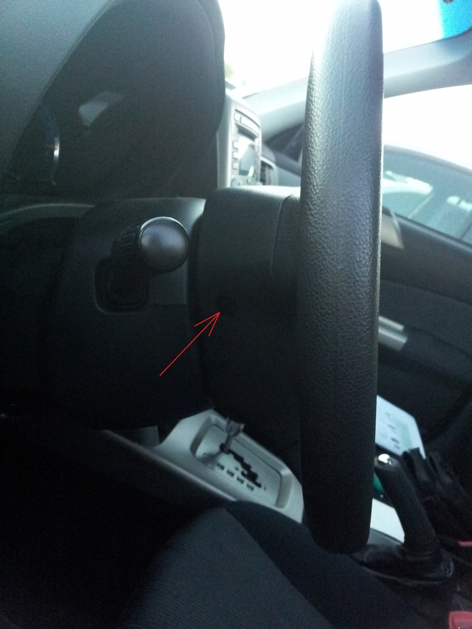

Снимаем минусовую клемму с аккумулятора и курим хотя бы 30 секунд. Дабы, как минимум, не поймать ошибку подушек, как максимум, не получить подушкой по физиономии.
Отверткой/битой Torx T30 откручиваем болты, крепящие подушку безопасности. Показал стрелкой:
Вытаскиваем подушку на себя. И видим:
Чтобы отсоединить разъем подушки, нужно поддеть тонкой отверткой его фиксатор, а потом вытащить сам разъем. Стрелкой показал сторону, с которой поддеть гораздо легче. Также нужно отключить зеленый провод, замотанный в черную изоленту, от корпуса подушки.

Снимаем тыльный кожух, открутив, уже упомянутые, саморезы и с тыльной стороны откручиваем еще 2 самореза, выделены красным:
Тем самым освободив серые вставки руля, вместо которых ставим кнопки и прикручиваем теми же саморезами. Прикручиваем тыльный кожух — я все-таки доставил недостающих 4 самореза, заправляем проводку в предусмотренные в кожухе держатели и ставим руль на вал, следя за совпадением меток:
